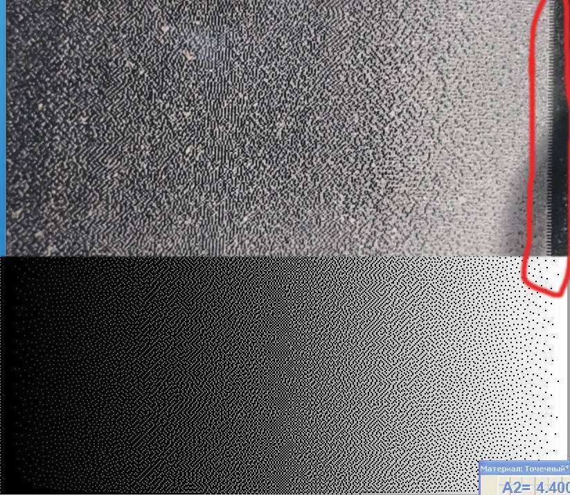

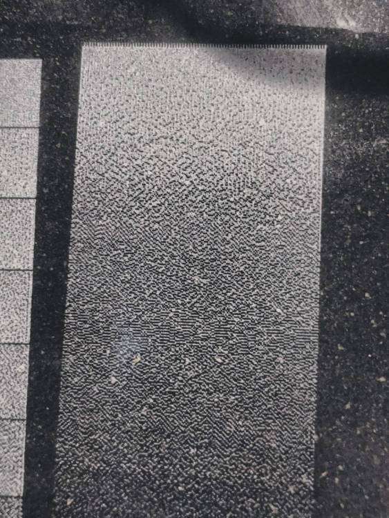

kapitanosBananos Опубликовано 6 мая, 2020 Опубликовано 6 мая, 2020 Здравствуйте товарищи. Столкнулся с проблемой, решение которой, не нашёл... В общем станок бьет непонятным рисунком (растром). Да-Да! Я менял режимы р1,р2,р3 (работаю на 2ом). По итогу все равно выдает что то непонятное. Я сменил голову (хз как называется, но там где магнит), и пробовал сбрасывать настройки. Результат - 0. С этим "4 режимом" гравировки можно работать. Даже неплохие портреты получались иногда. но все же... Хотел спросить у мастеров. Встречались ли вы с такой проблемой? (на фото "цветовой" клин.)

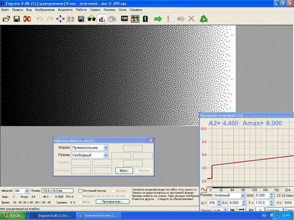

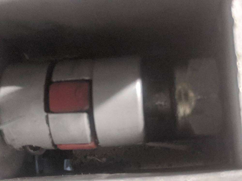

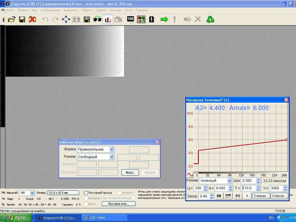

minus Опубликовано 6 мая, 2020 Опубликовано 6 мая, 2020 (изменено) скрин этого клина в программе енгрейв в масштабе 100% и фото муфт между валом и двигателем сфотографируй Изменено 6 мая, 2020 пользователем minus
minus Опубликовано 6 мая, 2020 Опубликовано 6 мая, 2020 (изменено) Муфту менять однозначно. Станок смазан? по рисунку видно , что точки не на своих местах. Но и клин не особо удачный, размер в программе енгрейв не менял? режим ВК? Изменено 6 мая, 2020 пользователем minus

minus Опубликовано 6 мая, 2020 Опубликовано 6 мая, 2020 @kapitanosBananos начни с нее, когда снимешь с двигателя и вала, попробуй её собрать, если легко и без усилия собирается - она своё отработала. ( по фото также все признаки) На сайте сауно есть видео как менять двигатель, там показано как правильно ставить муфту.

Яшa Опубликовано 6 мая, 2020 Опубликовано 6 мая, 2020 (изменено) сильный люфт по X-су! скорей всего муфта. либо болтается гайка швп. а рисунок такой набегает от смещения строк. получается муар. 1 час назад, kapitanosBananos сказал: Рисунок не должен поменятся. Должны быть полосы, но не смена рисунка кто это сказал? опять же - из-за наложения входного и выходного рисунка возможно появление повторяющихся узоров. Изменено 6 мая, 2020 пользователем Яшa 1 2

Яшa Опубликовано 8 мая, 2020 Опубликовано 8 мая, 2020 елка на краю больше не появлялась? еще раз спрашиваю. ты изменяешь размер картинки в энгрейве? а разрешение у тебя соответствует шагу?
kapitanosBananos Опубликовано 8 мая, 2020 Автор Опубликовано 8 мая, 2020 (изменено) @Яшa Елка стала меньше. Размер картинки меняю в "расположение артинки на камне". Разрешение соответствует Изменено 8 мая, 2020 пользователем kapitanosBananos
Яшa Опубликовано 8 мая, 2020 Опубликовано 8 мая, 2020 пробуй гравировать БЕЗ изменения размера в программе - только на входе, в шопе правим размер/разрешение. любое изменение расположения битовой карты входной и выходной может дать накопление вот таких косяков. елку надо полностью устранить - нужно искать механические проблемы в муфте и/или гайке ШВП. возможно есть методы программной правки на сауно, но я не достаточно опытен для таких знаний. как это сделать у меня на лазере - знаю. после этих манипуляций можно будет проверять результат. 2
