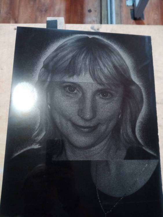

Всем здравствовать и процветать!!! Создал тему для совместных трудов на станках роботикс. В марте 2020 стал тварить  на этом станке. Хороший аппарат, но вчера выдал такой шедевр. Сегодня стал клинить по оси Х, от точки ноль проходит около 10см и стопориться. Может кто-то сталкивался с таким вопросом? Благодарю!

Попробуй несколько вариантов для первичного определения. На любых др. плитках гравируй с разных точек всего граверного пространства твоего станка. Механика -вряд ли, станок новый. Может провода,контакты!!??? Пока пробуй, дерзай его, прогони в холостую вдоль и поперек, слушай посторонние звуки. Имхо.

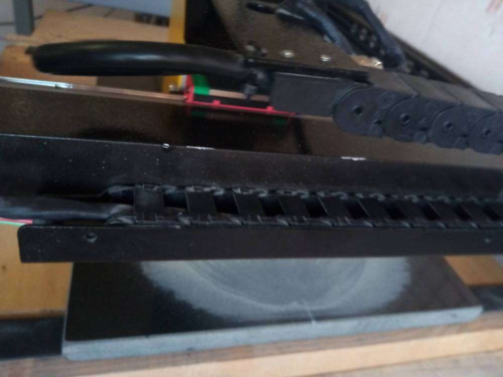

@Лорд Вейдер мне думается скорее всего провода. Например шлейф по Х или многопиновый.

Благодарю!Техподдержку буду завтра беспокоит. Скинул им уже видосы. Прогонял его вдоль, а вот поперёк через 7-10см стопорится, причем так резко, как в стену уперся. Звуки немного стали явнее когда перемещаешь по осям( до глюка). Но таких прям посторонних не выявлял. Может сама программа глюконула. Щас переустановлю, завтра посмотрим.

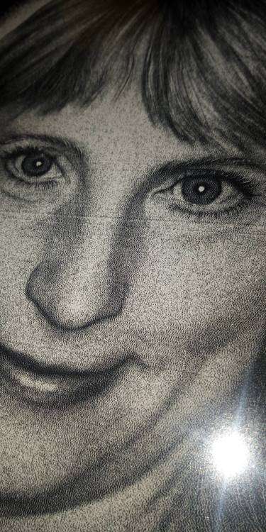

сколько DPI картинка? чо то как то она вся в полоску, обычно от алгоритма такого не бывает. у меня было, я думал сбой какой то произошел в контролере, или конвертере.

Вчера техподдержка сработала. Инженер Дмитрий удалённо поправил./Отдельное спасибо. Дела в шлейфе. У этой модели небольшой косяк ( как я понял) шлейф по х в одном месте переламывается. Поменяли кольцевики, всё прошло. Делаю на 106DPI.Алгоритм mixedjfves/

@Лорд Вейдер по поводу полосок, у меня они, было, появились, я подтянул ремни по У и полоски ушли. Как вариант

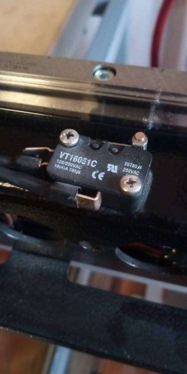

Кольцевик. Поменяли местами короткий провод по всем осям. Инженер зашёл в настройки, открыл и все заработало.
Шлейфы это провода. По х новый заказал, чтоб был.
полоски задолбался руками убирать, думаю что пол мягкий. Но с болтами попробую, Благодарю

@Лорд Вейдер , если нет одинакового интервала (например, каждые 6 см), то возможно от вибраций пола (если пол доска/фанера)

Такие полоски.
Вот эти точно от пола деревянного, хаотичные.

Кольцевик
Концевик

Концевик
Прошу прощения за своё невежество.даже не уточнил название.

Стол кто то пинает. Не иначе. Чуть задели, если пол деревянный то рядом что то тяжолое грузил.
