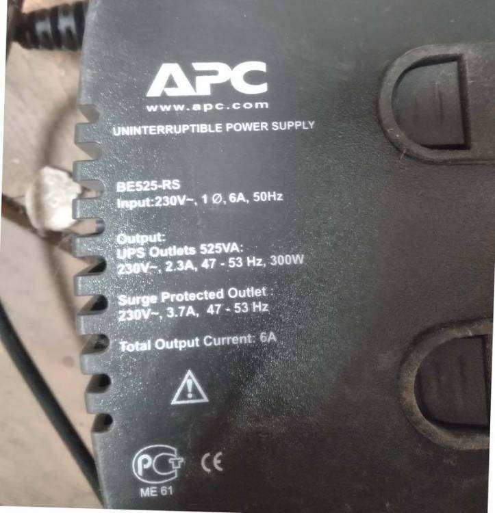

Покусяка Опубликовано 19 июля, 2020 Опубликовано 19 июля, 2020 Ребят, у меня такая проблема. Может была похожая тема, но у меня на запрос "ибп" не нашлось вообще ничего. В общем, при скачках напряжения вырубается комп, подключенный к ибп, кроме компа и ЭЛТ-монитора ничего туда не включено. Станки работают от другого ибп, там всё в порядке. Поэкспериментировала. При попытке подключить станок на "косячный" ибп, на плате сгорели вентиляторы, хотя может это и не связано Пробовала подключить в "нормальный" ибп и станки и комп - при выкл. эл-ва вырубилось всё и сразу. В чем проблема? комп с монитором не ахти какая мощность. Аккумуляторы дохлые? Но тот который на станках очень долго держит при выключениях. А "косячный" вообще почти новый и там сразу такая проблема была. Сейчас после жары грозы начались, работать невозможно - свет моргнул - комп вырубается, а станки без компа, как вы понимаете, тоже не работают. Может там автомат какой-то срабатывает? В ибп? Или в компе? Через стабилизатор тоже подключала, но он не успевает сработать, да и в ибп свои стабилизаторы по идее. Может ибп какой-то особый надо? Вот такой на комп подключен. а на станках вообще древний, ему лет 10 уже наверное, аккум. правда года три назад меняли. как часто их менять надо вообще? Свет у нас частенько выключают. Если при мне это происходит, бесперебойники сразу выключаю, чтоб не разряжались. притащила щас третий бесперебойник из другого помещения. То же самое выключается моментально с моим компом.
kalistratoff Опубликовано 19 июля, 2020 Опубликовано 19 июля, 2020 @Покусяка для начала проверь аккамуляторы. Перекинь который долго держит на который не держит. Там как правило стоит 7 А\Ч на 12 вольт. Ещё на выходах ИБП есть выход который через аккамулятор , а есть прямой который при выключении света не держит совсем. Проверь правильность включения на выходе. АРС нормальнпя фирма. Должен пахать. Аккамуляторы можно элементарно тестером проверить сколько показывает вольт - не меньше 12 вольт должно быть. 1 1
СОЮЗ Опубликовано 19 июля, 2020 Опубликовано 19 июля, 2020 Заземление в розетке точно присутствует? Или только обозначено? Ну и поддерживаю предыдущий ответ. @kalistratoff - одобряю сказанное.

Покусяка Опубликовано 20 июля, 2020 Автор Опубликовано 20 июля, 2020 Спасибо за ответы. @"СОЮЗ ПРПК" да, заземление точно есть. В 19.07.2020 в 16:50, kalistratoff сказал: АРС нормальнпя фирма Показать АРС этот на станках стоит, нормальный. А тот, что на компе это Powerman. Но когда я комп подключила к АРС вместе со станками, то без питания тоже все вырубилось. Шесть лет назад, когда у меня был один станок, всё было подключено в один бесперебойник, старинный "кирпич", даже названия не знаю. И все работало. Всегда успевала добежать и остановить процесс. Жду мастера пока.
Яшa Опубликовано 20 июля, 2020 Опубликовано 20 июля, 2020 В 19.07.2020 в 12:29, Покусяка сказал: Через стабилизатор тоже подключала, но он не успевает сработать, да и в ибп свои стабилизаторы по идее. Показать я не очень хорошо в вопросе разобрался, но насколько помню - это заблуждение. не каждый ИБП - стабилизатор, поэтому у нас раньше стояли стабы в паре с ИБП. ИБП держит на батарейках питание при выключении, но никак не гасит сильные перепады напряжения. (это не касается ИБП, которые уже имеют стабилизатор встроенный). В 19.07.2020 в 12:29, Покусяка сказал: А "косячный" вообще почти новый и там сразу такая проблема была. Показать проблема в том, что неудачно выбран ИБП. в характеристиках - ступенчатая аппроксимация. Это как раз и касается встроенного стабилизатора. Но такие стабы выдают не очень чистый ток, разница может быть больше 8-ми процентов. этого достаточно, чтобы комп вырубался. нужно выбирать другой тип ИБП. да и заявленное выходное напряжение в нормальных условиях (+- 10%) вызывает слезы. В 19.07.2020 в 12:29, Покусяка сказал: Пробовала подключить в "нормальный" ибп и станки и комп - при выкл. эл-ва вырубилось всё и сразу. Показать тут все просто - ИБП слабенький - 300Вт. для работы ударного станка достаточно, но если подкинуть к нему комп - 100-200вт (а судя по тому. что на нем фотошоп может и поболее, из-за процессора), да еще и монитор-ЭЛТ, ватт этак 140 ... вот и результат - не хватает мощности. правильно было бы поставить стабилизатор двойного преобразования на комп и все станки. у нас такие на лазерах стоят. Когда свет выключают, не надо бежать срочно к станку, а можно спокойно любое задание дорисовать - хватает на лазер на час примерно. на ударник часов на 8 хватит... вот такие у нас стоят (цена правда повыше, чем у обычных - еще и аккумуляторы надо внешние ставить - производитель говорит, что можно только родные ставить, но это и неудивительно, но думаю, можно обычными двумя автомобильными обойтись - они втрое дешевле): 1
Покусяка Опубликовано 20 июля, 2020 Автор Опубликовано 20 июля, 2020 @Яшa спасибо, как всегда всё четко и ясно по полочкам разложил В 20.07.2020 в 08:01, Яшa сказал: проблема в том, что неудачно выбран ИБП. Показать ну, так я и подозревала )) а со стабилизатором пробовала - он просто не успевает срабатывать. В 20.07.2020 в 08:01, Яшa сказал: вот такие у нас стоят Показать 46 тыр... нда, босса удар хватит. Боюсь, такой ИБП мне не светит))) Аккумулятора у него интересно на сколько хватает? В смысле на сколько лет. Втрое дороже автомобильного это тысяч 15 где-то значит плюсом Мне пока обещали аккум заменить, надеюсь поможет хотя бы на время.

Яшa Опубликовано 28 июля, 2020 Опубликовано 28 июля, 2020 @Покусяка тот, что я выше выложил - гасит любые перепады, т. к. фактически от аккумулятора подается электричество, а скачки все на входе на аккумулятор идут, т. е. он возможно скачкообразно заряжается, а разряжается равномерно. это такой же прибор, как каличтратор описывает - на выходе - чистая синусоида. толтко от другого производителя. мы когда искали, выбирали тупо по географическому признаку - поближе, так что наверняка у тебя под боком тоже найдётся производитель таких приборов В 28.07.2020 в 16:28, kalistratoff сказал: Правда раз взорвался аккамулятор чуть Показать что за акк стоял? обычный автомобильный, или специальный для этого прибора? 1
