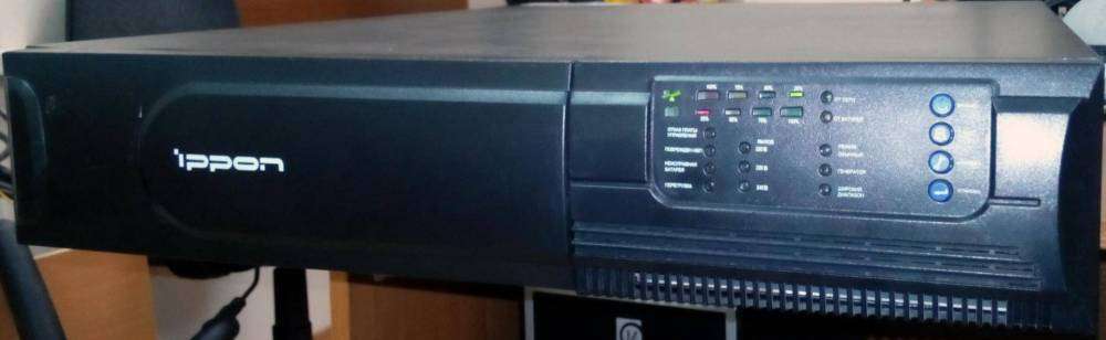

Руслан Опубликовано 31 июля, 2020 Опубликовано 31 июля, 2020 10 часов назад, Покусяка сказал: Я уж молчу про оставленные гравироваться в ночь. На свой страх и риск. Я тоже искал когда то,теперь могу сказать чистой воды практику. Купил IPPON Innova RT 1500- за 55 000 рублей Характеристика говорила что именно он держит 72 минуты один ПК с монитором Теххарактеристики можно посмотреть .мышкой жмак На практики к нему я посадил два компа и два монитора плюсом два станка.(там всего 6 выходов) Держит 60 минут.Мне хватает чтобы станок вернулся в нулевую точку. Так что если ты надеешься на весь день или всю ночь-забудь об этом. Дешевле переполировочный купить.
zelenok Опубликовано 31 июля, 2020 Опубликовано 31 июля, 2020 (изменено) 2 часа назад, Руслан сказал: IPPON Innova RT 1500- за 55 000 рублей Я бы сначала посчитал соотношение цена/ отдаваемое время при равных характеристиках по качеству питания, прежде чем тратиться. Получилась реально дорогая игрушка, мне кажется в эти деньги можно уложить сутки безперебойной работы двух-трёх рабочих станций с чайником, холодильником , скважинным насосом и котлом И таки-да, дизель-генератор вещщщь Изменено 31 июля, 2020 пользователем zelenok

Руслан Опубликовано 31 июля, 2020 Опубликовано 31 июля, 2020 (изменено) Доехать))) А зачем ехать то ? Он же так и будет работать если это просто мигание в сети или отрубание на 40 минут... То есть для станка не будет никакой роли... В момент отключения или скачка,автоматом включается ИБС. В этот момент система работает на АКБ (аккумуляторы). Это же и есть суть ИБП, он накапливает энергию и отдаёт когда не подпитывается. Чем больше емкость АКБ тем дольше держит. Когда включается ИБС,то идет писк характерный и щелчки как у счётчика радиационного.И на табло показывает степень разряжения. 30%, потом 50%,потом 70 % и потом 100 и после этого еще минуту и вырубается. Вообщем вполне хватает на выключение. Но это как правило у меня бывает перед не аварийным ,а плановым отключением которое скажут в час отключат,а вырубят в три...вот как раз и ждёшь когда позвонит напарник и скажет-рубанули-едь. Ну едешь и выключаешь останавливаешь. Чтобы потом с точки остановки продолжить. И конечно важен только полутон...лицо..одежда..остальное мишура и пофиг...всё ловится. Всякие скачки напряжения или там молнии, это я даже не замечаю. Точнее если в мастерской то вижу как мигнет всё...идет переключение на минуту на ИБС и снова обратно. Кароче такая светомузыка чутка,но станки как стучали так и стучат-им фиолетово. Изменено 31 июля, 2020 пользователем Руслан
