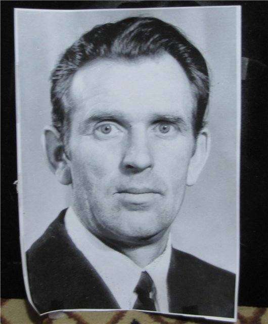

Alexey Опубликовано 20 ноября, 2010 Опубликовано 20 ноября, 2010 Привет всем!Пробую делать портреты. Хотелось бы узнать мнение форумчан. Использовал машинку + пучки
AndreyTar Опубликовано 20 ноября, 2010 Опубликовано 20 ноября, 2010 Для начала очень хорошо ! Осветлить если , будет еще лучше.
AnnZee Опубликовано 20 ноября, 2010 Опубликовано 20 ноября, 2010 Всё хорошо,просто руку немного набить и всё.
romic Опубликовано 20 ноября, 2010 Опубликовано 20 ноября, 2010 Хорошо получилось- взгляд поймал. А так ухо надо подсветлить , а то получается как от негра пришили черное и слегка пройтись по портрету подсветлить. Есть такая хитринка у художников, когда работа к концу подходит, чуть отдохнут . Ставят две работы фото и граверку портрет рядышком и прищуривают глаза, чтоб немножко потемнее смотреть было. и сравнивают- сразу становится видно, где с тенями поработать надо, а где со светлыми участками. Попробуйте может понравится, возьмете на вооружение.
Тёха Опубликовано 21 ноября, 2010 Опубликовано 21 ноября, 2010 Для начала Но в дальнейшем внедряй в работу болие крупные пучки. Ты как мне показалось основную площадь портрета заколотил мелкими пучками. На самом белом месте я оставляю маленькие ровномерные чорные точки. Если их неоставлять то белое место становится некрасивым и грязным на вид. Фон тоже делай не такими мелкими пучками. Их используй как вспомогательные. Портреты делать будеш нормально (уже начало очень нормальное). Удачи.
ferz Опубликовано 21 ноября, 2010 Опубликовано 21 ноября, 2010 На последнем этапе нужно перестать переводить и немножко порисовать. Я вот о чём: мало просто перевести на камень то, что видишь на увеличенной фотографии. Надо понять отчего и почему возникли те или иные переходы теней на лице. Вот, к примеру, непонятный шрам на подбородке. На самом деле, если присмотреться, им на фото обозначается объём подбородка и такая же линия есть и на левой стороне портрета, но она менее заметна. А у тебя она превратилась в непонятную серость на неочерченном подбородке. В общем - хорошо. Но дорабатывать необходимо. Ухо, как в каком-то русском фильме, прилеплено от негра, шея не проработана и вообще весь портрет темноват. Ещё, что неприятно бросается в глаза - грязная и недоделанная рубашка. Может там и не стоит тень на ней делать? На фон вижу много времени потратил и он хорошо получился.Совет: больше пользуйся при доработке машинкой. Отрегулируй её на слабый удар и пройди весь портрет внимательно сверяя его с оригиналом. Не большой фоторгафией, а маленькой, с которой увиличивали.Удачи и терпения!
Роман н Опубликовано 21 ноября, 2010 Опубликовано 21 ноября, 2010 AlexeyДля первого раза даже слишком хорошо. В принцепе тебе уже сказали все недостатки. Единственно что от себя добавлю - побольше работай машинкой. От пучка остается сетка. Потом её надо машинкой долго выравнивать. Надо смягчить портрет. Присмотрись к работам ibukova. По мойму у него очень хорошо подобран баланс работы с разными инструментами. А так могу скинуть в личку работы самого лучшего мастрера в нашем городе. Там есть чему поучиться.

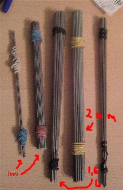

Alexey Опубликовано 28 ноября, 2010 Автор Опубликовано 28 ноября, 2010 Спасибо всем за замечания, постараюсь взять на вооружение.Работаю в основном машинкой, пучков крупнее пока нет(они у другого мастера) ,для себя недавно заказал.вот еще. на фото както жесковато тени смотрятся чем в реальности. кстати с ухом переборщил
Манюня Опубликовано 28 ноября, 2010 Опубликовано 28 ноября, 2010 Alexey на мой взгляд немного подкорректировать надо: 1.левый глаз, а точнее верхнее веко 2.тень под нижней губойи не знаю как вы а я всегда стараюсь выравнивать воротничок рубашки)
Роман н Опубликовано 28 ноября, 2010 Опубликовано 28 ноября, 2010 На последней работе потеряна схожесть. Поработай с глазами. Очень много оставил темного. Ну и так конечно много замечаний. Но портрет не испорчен. Просто нужно поработать. Отложи его на пару дней. Займись другим. Да опять наверно лежа делал?
Alexey Опубликовано 28 ноября, 2010 Автор Опубликовано 28 ноября, 2010 да в лежачем положении, в вертикальном никак не приспособлюсь. через какойто период ставлю плитку в вертикальное положение, отойду посмотрю, потом опять в горизонтальное
Роман н Опубликовано 28 ноября, 2010 Опубликовано 28 ноября, 2010 Если делать лежа а ставить для того чтобы смотреть а потом опять лежа доделывать,то ты этим совсем можешь всё испортить. Пересиль себя. Иначе тупик.

Роман н Опубликовано 19 февраля, 2011 Опубликовано 19 февраля, 2011 Алексей.Надо больше разбивать. Грубо получается. Не должно быть на портрете непробитых мест. А так вполне приемлемо.Да работай обязательно с мелом. Незабывай.
Alexey Опубликовано 19 февраля, 2011 Автор Опубликовано 19 февраля, 2011 Фотка темновата, тк в сканер засунул, в фотики опять батарейка села.Моя оценка херня херней, мне не понравилось как сделал........ взгляд не такой, губа уехала, волосы червики какието........вообщем работать негр
Роман н Опубликовано 19 февраля, 2011 Опубликовано 19 февраля, 2011 Алексей.Попробуй спросить скажем у одного из победителей конкурса, как в большей части они относятся к большинству своих работ. Они наверно скажутте же слова. -Тут неполучилось, тут криво, тут переделал- и т.п. Очень редко свои работы нравяться на 100%
Alexey Опубликовано 19 февраля, 2011 Автор Опубликовано 19 февраля, 2011 Роман чтобы ты подделал в этом портрете? в частности глаза, мне они более всего смущают.
bogskul Опубликовано 19 февраля, 2011 Опубликовано 19 февраля, 2011 Просветлить надо на лице морщину между глаз, нос, переход смягчить от волос к лицу. Грубовато смотрится. Волосы потренируйся бить пучком из 20-30 шт. диаметр 0,5. Один конец пучка резинкой скреплён, а рабочий конец сжимаешь между палец в форме ( , или ) . Поэксперементируй и добъёшься хороших результатов.
