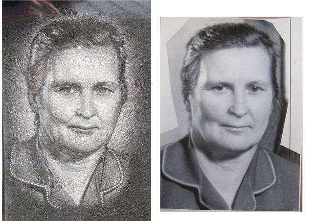

Alexey Viktorovich Опубликовано 27 марта, 2011 Опубликовано 27 марта, 2011 Теска!!!))) Работы на мой взглад нормальные, немного "грязноваты" и есть темные, прям как у меня иногда!!! А чтобы светлые были я всегда начинаю работу со лба, почти до предела выбеляю самую светлую точку и на нее потом равняюсь! Попробуй спросить скажем у одного из победителей конкурса, как в большей части они относятся к большинству своих работ. Они наверно скажутте же слова. -Тут неполучилось, тут криво, тут переделал- и т.п. Очень редко свои работы нравяться на 100% Вот и мне кажется что у меня вечно что то не так, а у других спрашиваю -"Отлично" говорят, Думаю льстят чтоб не обидеть. Тока Форумчане честно скажут всегда, за что спасибо
ferz Опубликовано 27 марта, 2011 Опубликовано 27 марта, 2011 Халтуріш, Алексей!Четыре дня по пол дня равно два дня равно шестнадцать часов работы. За это время можно качественнее сделать. Хотя стиль интересный.
Staska Опубликовано 5 апреля, 2011 Опубликовано 5 апреля, 2011 Мне кажется, нижнюю губу не надо так очерчивать. границу сделать не такой заметной. И брови помягче сделать.А вообще,я когда начинал делать портреты, то и так-то не делал))).
Alexey Опубликовано 5 апреля, 2011 Автор Опубликовано 5 апреля, 2011 Можно вопрос? Я вообщем фото практически копирую, те линии перевел, а лист бумаги преклеен остается, его на место прикладываю ну и копирую. вопрос в чем так правильно? или все таки учится рисовать, ложить лист отдельно и смотреть срисовывать?
ferz Опубликовано 6 апреля, 2011 Опубликовано 6 апреля, 2011 Очень запутанно спросил. На всякий случай приведу слова учителя, который учил меня рисовать в школе: "Никогда не рисуй то, что можно обвести (перевести), никогда не переводи то, что можно вырезать и наклеить."Приклеиваешь распечатанное фото на нужное место, подкладываешь копирку, переводишь границы рисунка и переходы теней. Убираешь картинку и кладёшь рядом. Гравировальным инструментом стараешься точно передать на камне то, что видишь на бумаге. Не забывай - все художники рисуют не с головы, а с натуры.
Celena Опубликовано 16 апреля, 2011 Опубликовано 16 апреля, 2011 Желательно конечно процарапывать переведенные линии, чтобы капирка не стерлась... и смотреть на увеличение, тебе нужно всего навсего скопировать его на камень... делай мягче плавные переходы, тени полутени должны плавно переходить, если есть такое в портрете... не бойся бить по темным местам общими пучками(большими), делая их светлее (как на увеличении)... только не переусердствуй со светлым, чтобы не применять потом черный карандаш... когда портет готов, еще раз просмотри детали портрета и уже общими пучками смягчай или осветляй, смотря на увеличение... короче, делай копию... а начало не плохое! удачи!!!
Alexey Опубликовано 26 апреля, 2011 Автор Опубликовано 26 апреля, 2011 пока что не сдаётя,незнаю что поправить
NBel Опубликовано 26 апреля, 2011 Опубликовано 26 апреля, 2011 Смягчите тени, забейте брови, тень на шее сделайте спокойней, внимательней к объему и форме прически, нижняя губа светлее (здесь не нужна такая черная двойная обводка, она дает ненужное напряжение). Нужно всего лишь притушить чересчур графичную тень, и начнет появляться сходство. Рисунок не утерян, он чрезмерно подчеркнут.
Alexey Опубликовано 26 апреля, 2011 Автор Опубликовано 26 апреля, 2011 Привет Тёха.Ты имеешь ввиду подстучать в этих местах?
Тёха Опубликовано 26 апреля, 2011 Опубликовано 26 апреля, 2011 Да. Там на портртрете есть места гда тени и морщины недоработаные. и обрати внимание на левый (у бубушки правый) глаз. там на фотке я подрисовал то что име в веду но етого невидно.
Alexey Опубликовано 26 апреля, 2011 Автор Опубликовано 26 апреля, 2011 а все ясно.Спасибо Тёх!Слевой стороной(которая у бабушки ) поработать надо вот в ней точно проблема была
Добрый Э-эх! Опубликовано 28 апреля, 2011 Опубликовано 28 апреля, 2011 Да ребята, все замечания Алексею правильные, поддерживаю Теху, что лучше показать пальцем что и где нужно исправить, а то глаз зачастую привыкает и начинает обманывать.А вообще как я понял у тебя в основном работы недосветленные, как мне показалось, с пониманием обьемов все нормально. P.S. стараюсь все участнки в портрете проходить спицами, даже самые темные(мелкими пучками, и легкими ударами) Нетрогаю, лиш отверстия носа, и по ситуации веки и зеници глаз. О волосах не говорю

Orestovich Опубликовано 9 мая, 2011 Опубликовано 9 мая, 2011 немного надо смягчить мелкими 0 8 спицами острими а то темные слишком и рисованые
Alexey Опубликовано 30 ноября, 2011 Автор Опубликовано 30 ноября, 2011 Привет всем! Решил оживить тему. Летом портреты не делал. Собрал все советы и подсказки воедино и напрочь поменял технику. Первая работа по новой методике.
Тёха Опубликовано 30 ноября, 2011 Опубликовано 30 ноября, 2011 Первое впечитление - слабо. Но потом присмотрелся и не очень то всё и запущено. Итак мой совет. Первый проход (крупные спицы) делай не так сильно. Бей чаще но силу удару делай меньшу. А лучше возьми пучок по меньше. Я делаю на данный момент 2 мм спицами, а потом уже мелкими.Фон немного конкретней. Чтобы чотко было видно грань между портретом и фоном. Волосы тоже грубо смотряться. машинку немного прикрути. Лучше всего найди учителя. Без него ты можеш годами мотать круги и непоняит елементарных вищей.Если хочеш приезжай ко мне в гости на пару дней я попробую тебя немного научить, но луше к Ибукову. Он хоть в твоей стране.Леша а у тебя вроде станок был?
Alexey Опубликовано 30 ноября, 2011 Автор Опубликовано 30 ноября, 2011 Теха спасибо! Нет, станка у меня нет к сожалению, а может к счастью)))С волосами дествительно перемудрил , когда это непонятно что сделал на голове долго смеялся)))Теперь по делу. Пучки использовал 1,2 большой(не помню сколько), 19, 7, 3. Уклон стараюсь на сходство сделать, затратил 1,5 дня на портрет. Учителя нет по близости - нанять некого, надеюсь только на форум, спасибо всем кто пишет и помогает, для меня всё важно, подсказки советы и всё что поможет в работе.
