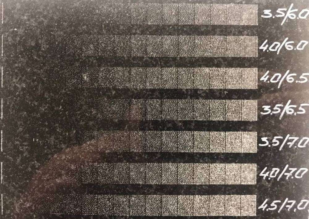

Eternity Опубликовано 23 сентября, 2020 Опубликовано 23 сентября, 2020 Добрый день! Что скажете по поводу приложенного цветового клина? Станок График 3К вер. 8.0Е Режим точечный, без ВК, с повторным проходом. Шаг - 0.3, зазор - 0.4, частота - 200, тест магнита: сильный/слабый - 21/10.
Storn Опубликовано 23 сентября, 2020 Опубликовано 23 сентября, 2020 чтобы нагляднее было я обычно беру глаз человека, а абстрактные квадратики не информативны
minus Опубликовано 23 сентября, 2020 Опубликовано 23 сентября, 2020 1 час назад, Storn сказал: чтобы нагляднее было я обычно беру глаз человека, а абстрактные квадратики не информативны мне кажется наоборот, квадратики самое то, сразу видно где не хватает силы удара, и как ведут себя соседние полутона. настроив клин и глаз пробьётся
WERTY Опубликовано 23 сентября, 2020 Опубликовано 23 сентября, 2020 4 часа назад, minus сказал: мне кажется наоборот конечно наоборот ни на одном глазу, либо другой части лица не будет видно то, что видно на "абстрактных квадратиках", так как на глазе не видно градации и возможна только приблизительная подстройка, а не настройка станка... 4 часа назад, minus сказал: сразу видно где не хватает силы удара почему сразу сила удара?) или на Сауно передача тонов регулируется только силой удара?.. передача на камне такой же градации что и на изображении задается не только силой удара, а в первую очередь яркостью, контрастом, гаммой... по моему, яркость и определяет силу удара именно по этим квадратикам и видно, какие тона "западают", где резкий переход по тону, где наоборот, ступени повторяются, где много уходит в свет или в тень... Так что да, квадратики информативнее куска изображения для точной настройки станка. 6 часов назад, Eternity сказал: Добрый день! Что скажете по поводу приложенного цветового клина? Станок График 3К вер. 8.0Е Режим точечный, без ВК, с повторным проходом. Шаг - 0.3, зазор - 0.4, частота - 200, тест магнита: сильный/слабый - 21/10. я бы пользовался тестовым изображением с градацией, где нет этих черных линий между квадратиками
minus Опубликовано 23 сентября, 2020 Опубликовано 23 сентября, 2020 22 минуты назад, WERTY сказал: почему сразу сила удара?) или на Сауно передача тонов регулируется только силой удара?.. стандартный клин , который генерирует программа (на 16 полутонов), как ты каждому квадратику гамму задашь? 24 минуты назад, WERTY сказал: задается не только силой удара, а в первую очередь яркостью, контрастом, гаммой... по моему, яркость и определяет силу удара а по моему - сначала клин, потому как ретушь уже давно под него подстроена, просто на 2 оттенка больше итого приблизительно 18. Зазор также имеет большое значение... думаю по разному можно прийти к результату. 1
WERTY Опубликовано 23 сентября, 2020 Опубликовано 23 сентября, 2020 1 минуту назад, minus сказал: стандартный клин , который генерирует программа (на 16 полутонов), как ты каждому квадратику гамму задашь? не каждому квадратику, а в общем на все 16 градаций (оттенков, полутонов, хоть квадратиков)) ведь тестовый файл с градацией (квадратиками) по сути и есть изображение по которому мы настраиваемся, я же про настройку станка в программе, а не про корректировать изображение, его то зачем, если оно и есть пример правильного перехода оттенков 3 минуты назад, minus сказал: а по моему - сначала клин, потому как ретушь уже давно под него подстроена, просто на 2 оттенка больше итого приблизительно 18. Зазор также имеет большое значение... а речь за ретушь и не шла, я про настройку станка... понятно, не в каждом станке есть эти настройки и не в каждом станке реализован автозазор... по этому есть небольшое недопонимание) но насчет, что информативнее, "глаз" или "квадратики", у нас мнения сходятся 20 минут назад, minus сказал: который генерирует программа я просто не вкурсе, какая программа?.. У ТСа этот клин программа сгенерировала? зачем тогда эти промежутки между квадратиками... более привычнее и понятнее, когда квадратики стоят вплотную к друг другу, тогда ничто не мешает различать оттенки

RR44 Опубликовано 9 ноября, 2020 Опубликовано 9 ноября, 2020 (изменено) @Eternity С виду по фото можно сказать, что как минимум со станком всё хорошо. Возможно выскажу не особо популярное мнение, каждый из представленных "цветовых клиньев" вполне рабочий, полутона есть, тут просто ретушь для каждого из них разная нужна, для какого-то светлее, а где-то потемней. Лично я выбрал бы последний вариант, больше видимых полутонов, не люблю, когда всё, что ниже определённого тона превращается в чёрный цвет. Главное ретушь свою сопоставить с итогом на камне. Изменено 9 ноября, 2020 пользователем RR44
