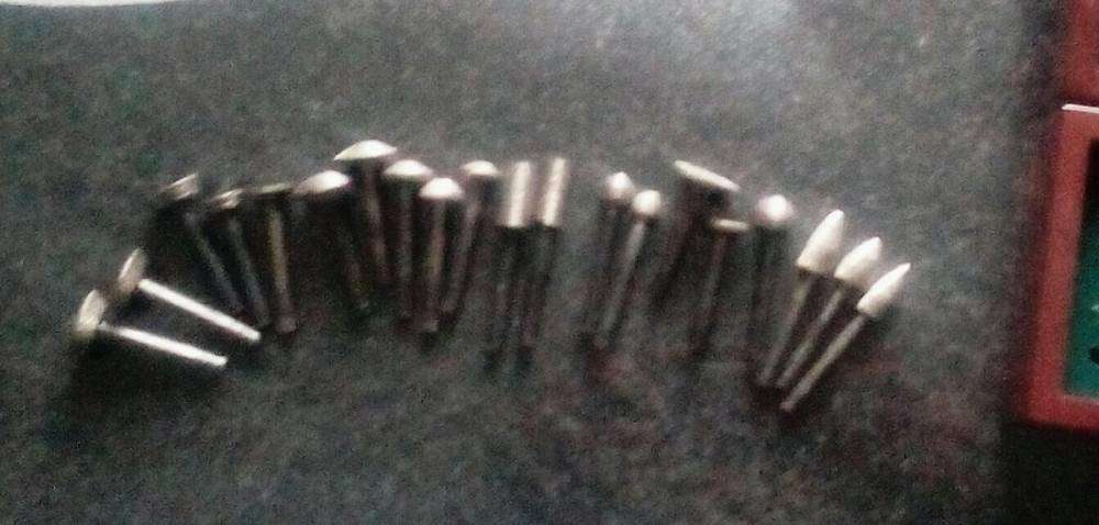

В ПШМках если часто менять насадки, все время нужно держать под рукой ключи, для доработки на мой взгляд удобнее это-
 под любой хвостовик. Кстати шарошки (на фото)из хозмага Fit по 100р за набор нормально грызут мрамор. ДЛя зачистки резьбы по мрамору пойдет (100р -патрон от дрели, 100р токарю за изменение шага в патроне под болгарку)
 Спсибо Анфим за дельный совет
замучил токаря, но он сделал . Самое главное нет биения.

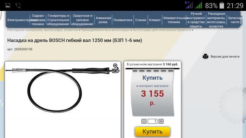

в "220 Вольт" продают переходник  - Гибкий вал METABO 627609000 (1.3 м,цанга 6мм,20000-30000/мин), НО цена у него ...............22 239 р. :aai:с такой ценой он напоминает - Perpetuum Mobile.....
Машинка на 150ватт все равно не потянет фрезу 6ку.За эти деньги форедом лучше взять.

Вот можно как-то приделать все-таки не 22000т.р.post-10809-0-41624200-1459484603_thumb.p
Гонконгский Феродом на много дешевле 22000 вместе с мотором и реостатом.
   Учти, что у дрели до 3000 об/мин. Для мелкого алмазного инструмента нужно от 10 до 25000...

22е стоит гибкий вал metabo для пшм.

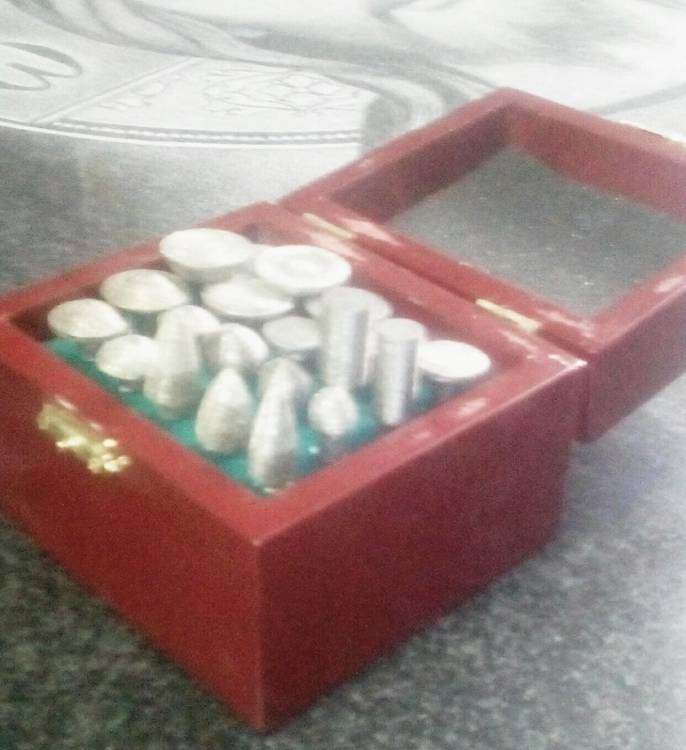

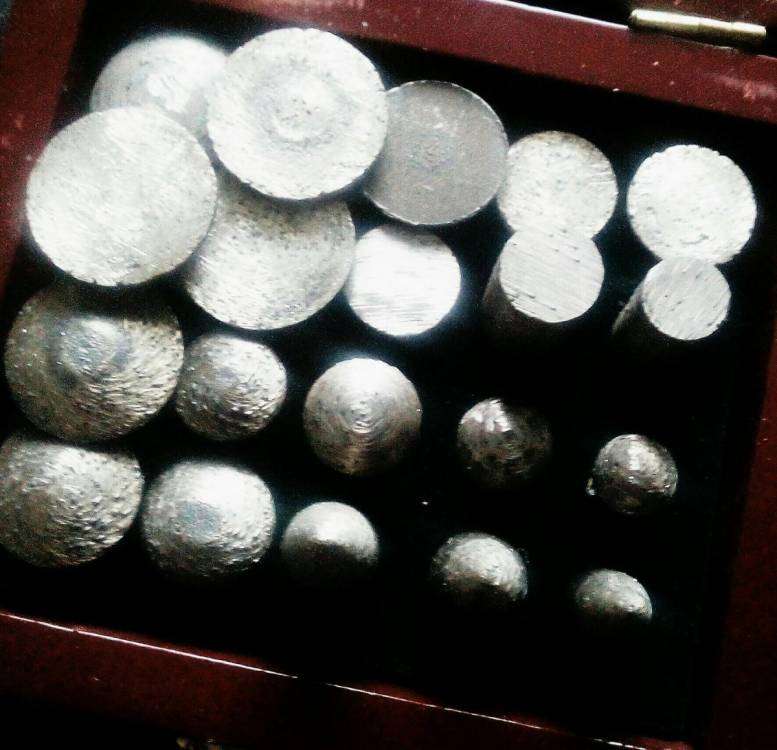

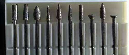

А сколько набор стоит такой ,а то по штучно предлагали не дешевле чем 6мм.post-10809-0-81446700-1459507169_thumb.j
6мм. продают по 900-1200,а с Москвы приезжали я наборчик за 6600 купил такой, гребут хорошо post-10809-0-39052300-1459507418_thumb.jpost-10809-0-10197100-1459507448_thumb.j
