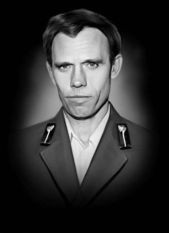

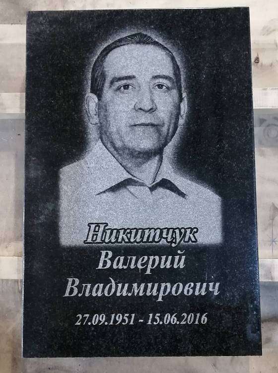

Денис111 Опубликовано 12 декабря, 2020 Опубликовано 12 декабря, 2020 Доброе утро, уважаемые форумчане. Спасибо данному сообществу за информацию, благодаря вам уже на протяжении 6 лет получается неплохая полировка как на станке так и в ручную (отдельное спасибо Зенону). Благодаря Василию принтер стал давать результат на 90% процентов, а не 50 при настройке так сказать профи (продавцов и настройщиков данного оборудования), осталось освоить большие портреты. Но не устраивают портреты на камне, в чём причина? Ретушь, станок или дело в человеке который собирает макеты и печатает? На форуме очень много хороших работ в объёме, как этого добиться? Последние года 3 борюсь с этим, но работ без изюминки всё больше и больше. Заказчика устраивает, но меня нет. Много переполировываю втайне от шефа, хотя клиент принял. Хотелось бы услышать критику и в чём проблема. Ещё не могу вдолбить в голову своему художнику что ЛУЧШИЕ ВЕЩИ ПРОИСХОДЯТ ТОГДА, КОГДА ДЕЛАЕШЬ ТО, ЧТО ЛЮБИШЬ.

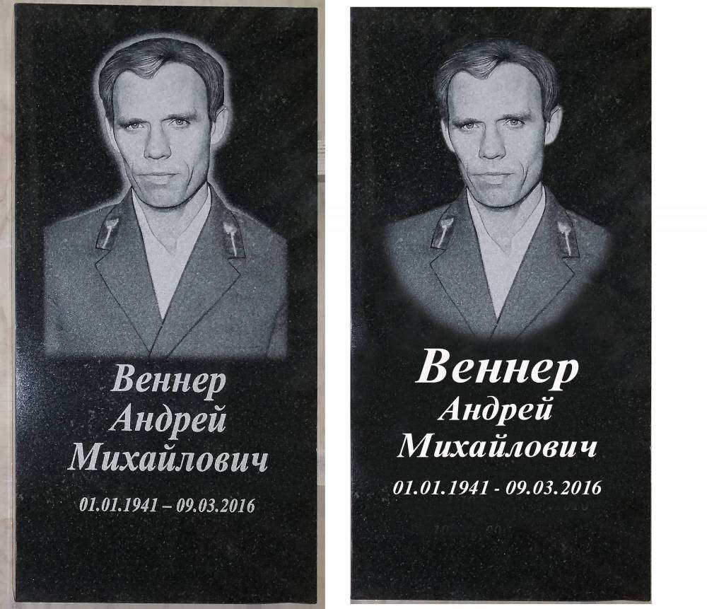

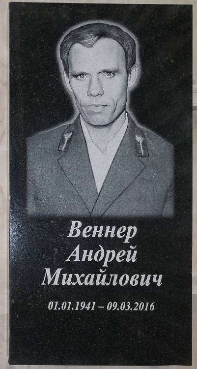

Денис111 Опубликовано 12 декабря, 2020 Автор Опубликовано 12 декабря, 2020 @Руслан Работа средняя 60% таких. Ретушёр удалённо. Оператор, он же собирает макеты, делает правки(исправления, осветлить, притемнить) ретуши. По станку напечатали градиент, вроде нормально. Размер 1000*500*50, вроде абсолют Карелия 600*400*50

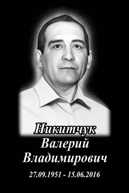

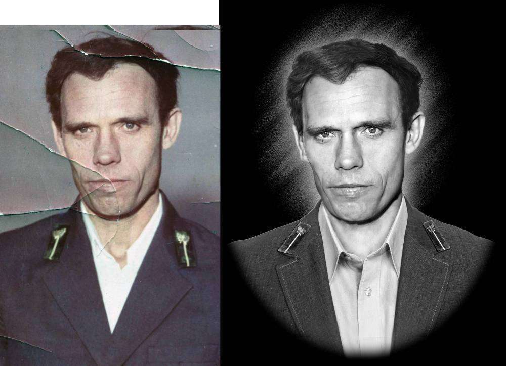

Руслан Опубликовано 12 декабря, 2020 Опубликовано 12 декабря, 2020 1. Размер портрета 54 см. Смело. Одобряю. Это потенциал. 2. Но убогая компановка его убила. Как хорошо будет ниже. 3. Станок бьёт неплохо.Это видно по блеску губ. 4. Если ретушер делает ореол-то пусть его делает хорошо или учиться делать волосы.Эти обводки ужас 5. Работу ретушера не хочу обсуждать,его лень видна даже на петлицах.Или вы ему платите мало-или он не умеет делать больше чем вы платите.Ну разве сложно найти родные и качественные петлицы и переодеть в костюм похожий? А рубашка? Пороть надо таких ремнем ретушеров.И не надо говорить что так захотела тетя дуся с прибалтийска ,что это его любимая рубашка))) 6.Станок отлично передал даже его ретушь. Так что я бы с таким станком поработал.Он неплохо бьёт. Бьёт ли он отлично я не знаю.Это надо проверять белое и черное. Пока рулит контрастность. 7.Оператор сколько проходов делает? Какой план у него? Какая зарплата? Какие обязаности? Почему он не пробует делать в несколько проходов? Ну отлично же передаёт пиджак,значит может передать всё.Почему он так равнодушен? Это Ваши указания? Но вы же переполировываете.Значит оператор родственник? 8.Никитчук -вот тут хорош квадрат одежды.Но только тут. Научитесь отказывать клиентам в таких фотографиях.Авторитету не заработаете а выпускать такое на кладбище-вас же и обвинят в неумении делать. План я бы рекомендовал такой : - ретушер - оператор - способ гравировки Все три способа имеют недостатки. Пробуйте работать с каждым пунктом.
Денис111 Опубликовано 12 декабря, 2020 Автор Опубликовано 12 декабря, 2020 Ретушёр - 500-800 р от качества. года 3 назад ещё старалась, на данный момент качество упало и ищем альтернативу. По рубашке и петлицам не доглядела приёмщица. Не успел переделать клиент забрал. В среднем делается 2 прохода. Оператор занимается макетами, фотопортретами, сборками и печатью, 4 станка и принтер для керамики. Вдень делается около 12 камней и от 10 фотопортретов. оператор не родственник, переполировываю потому-что мне не понравилось. Я хочу делать хорошие работы мне это в кайф. Но шеф говорит что эти работы должны стоить соответственно, а мы и так за эти деньги делаем лучше чем у многих. З/п оператора в среднем 2000 р в день круглый год. работает без энтузиазма, отношение как просто к работе. Хотя когда клиенты хвалят, преображается. Почему закруглили низ у Вернера? 5 минут назад, Денис111 сказал: а мы и так за эти деньги делаем лучше чем у многих Прошу прощения, у нас в городе
Руслан Опубликовано 12 декабря, 2020 Опубликовано 12 декабря, 2020 Ну вот вообщем то вы и сами видите где пробелы 6 часов назад, Денис111 сказал: Почему закруглили низ у Вернера? Ну а вам не нравится?
Денис111 Опубликовано 12 декабря, 2020 Автор Опубликовано 12 декабря, 2020 29 минут назад, Руслан сказал: Ну вот вообщем то вы и сами видите где пробелы Ну а вам не нравится? Я спросил мнение специалиста, почему именно так? Почему шрифт крупнее? Есть с чем работать, и по оформлению тоже хочется делать красиво.
Руслан Опубликовано 12 декабря, 2020 Опубликовано 12 декабря, 2020 Ну специалист я так себе. Почему? Ну интуитивно наверное. Камень должен заполняться красиво.А у вас 70% занимает пиджак.Это что? Памятник пиджаку? Пропорции лица и одежды должны быть в гармонии. Люди приходят к человеку на кладбище,а не к его памятнику. А уж памятник должен соотвествовать ощущениям человека.Если ты можешь сделать портрет большим и красивым-это хорошо влияет на восприятие клиентом заказа. Горы мусора в виде оформления делает только новичок в гравировке. Но у тебя этого нет.Это хорошо. Но текст равными долями не читается вообще. текст должен цепануть прохожего.Тот должен споткнуться об желание прочитать.А у тебя серая масса букв которая скользнет мимо глаз. Это нельзя описать почему.Надо быть неравнодушным. Надо вкладывать частичку души в камень,тогда сразу станет понятно почему. Я иногда сижу по пол-часа перебираю шрифты,чтобы понять что станет красивым а что будет аля фигня. Но и у меня есть равнодушная приемщица,что делает макеты. Один шаблон на всё. Шлёпает безразлично и тупо. Поэтому дал указание все макеты только после проверки рассылать клиентам. И сижу правлю. Объяснять пробовал.Бесполезно. Невозмутимая и безучастная мамзель ( одно достоинство это сиськи). Откуда у неё выйдет что-то красивое? Так что проблема мне знакома.Хочешь сделать лучше?Радикально пинка под зад оператору.Брать нового и платить хорошо. 2000 в день это низкая зарплата для оператора. Хотя и похвально что круглогодичная. 22*2000=44 000 Я бы повысил до 80 000 в месяц. И сильно бы удивился если бы у оператора не загорелся бы огонёк. Вообще давай посмотрим что МНЕ не нравится...а там уж сам решай... 20 часов назад, Денис111 сказал: Ретушёр - 500-800 р от качества. года 3 назад ещё старалась, на данный момент качество упало и ищем альтернативу. Хорошая ретушь стоит от 2000 рублей.Ретушь объёмная и ретушь которая бьётся без корректировок оператором. Один бро тут пару недель назад сильно изумлялся ,типа как так.Портреты он мол продает по 3000 а за ретушь отдавать аж 2500.Типа что он заработает то. Блин. Ну как будто у него едиственный доход это с ретуши. Нет не с камня,нет ни со знаков,котрые давно делаются станком,ни с крестика,ни с цветочков,ни с установки,ни с других дополнительных продавнных девайсов.Чего скупиться то на самое главное в камне то ? не знаю долшло ли.Думаю врядли.Но даже если дошло-проблема на этом не закончилась. Найти такого ретушера чтобы он взял тебя-это тоже проблема. Порой месяцами таких ищешь,уговариваешь взять тебя. У таких ретушеров нет проблем с заказчиками. Да и больше 5-ти ретушей в сутки они не делают. Цитата По рубашке и петлицам не доглядела приёмщица. Не успел переделать клиент забрал. Это по умолчанию зона отвествености и приемщицы и ретушера. Первая должна опросить клиента по протоколу.Передевать и во что. Пожелания там глаза голубые волос причесать. А ретушер обязан выполнить.Если не постпило и он видит такую лабуду-спроси и вставь пистон приемщице. Цитата В среднем делается 2 прохода. Мало.Грязь не ушла на Никитчук.Ну и что что бюджетный камень.Делать надо хорошо-даже когда никто не видит.(генри форд) Мой приятель,в хорошем слове помешанный на качестве делает и 10 проходов. Если надо. А может и 20 сделать. И сорок. Потому что качество стоит во главе производства.Качество а не скорость. На заре появления лазеров скорость у предпринимателей стала лидирующей при выборе станков. Сауно и им подобные начали продавать двухстуволки лазерные или просто лазерные. Потом наелись этих недопрортретов и ажиотаж упал.Скорость в последнее время стала уже не так важна. Всё такие хоть какое то качество стало снова в тренде. Цитата Оператор занимается макетами, Оператор, он же собирает макеты, У оператора отобрать изготовление макетов.Отдать приемщице.пусть ваяяет.Ей же с клиентов общаться. Или у вас оператор с клиентов общается? Если да.То неправильная организация продаж.Это в корне не верно.Оператор как и ретушер не должны видеть клента. Только приемщица.Это её зона отвествености .Будет уметь делать макеты-ничего не пропустит.Это проверено. А пропустит-получит пилюлей. Валить то не накого. Цитата делает правки(исправления, осветлить, притемнить) ретуши. Это пусть останется за оператором. Никто кроме него не знает как бьет станок.Ему и с ретушером общаться. Цитата фотопортретами, сборками и печатью, фотопортерты это что ? Сборки это что ? Цитата 4 станка и принтер для керамики. Вдень делается около 12 камней и от 10 фотопортретов. Наверное фотопортерты это эмальки железяки ? Ну это мелочи.Можно делать между делом. а вот 12 камней для 4-х станков это плохо. 12 камней(если они все с портретами) то надо иметь 12 станков+ пару в запас на случай поломки. Больше одного в день станок качественно не сделает .Даже если ночь захватить. Отсюда и хромает качество.У вас не хватает производственных сил на исполнение. Цитата оператор не родственник, переполировываю потому-что мне не понравилось. Я хочу делать хорошие работы мне это в кайф. а вы это кто ? Есть шеф..есть оператор..а вы ? Цитата Но шеф говорит что эти работы должны стоить соответственно, а мы и так за эти деньги делаем лучше чем у многих. А сколько стоит у вас портрет. Наверняка не меньше 2500 рублей. Что-то меня берет сомнения что дело в проблеме.Мне кажется дело в шефе. Кивать в беспомощности своей на конкурентов-мол у нас не все так плохо.Это не айс. Цитата З/п оператора в среднем 2000 р в день круглый год. работает без энтузиазма, отношение как просто к работе. Хотя когда клиенты хвалят, преображается. Хвалить должен шеф. Клиент должен хвалить ногами новых клиентов. Вывод мой: - надо докупать станков ( еще 4 минимум и я не против Гравера 5 но можно бы взять другую марку для сравнения,например Сауно,Зубр,Мастер )и обязательно лазер .Он съэкономит ресурс ударных станков .Ну жалко их гонять ( сможете быстро ваять всякое оформление и знаки ,а также задние стороны оформление, кароче всё где нет портрета-где купить пишите ,я подскажу. ) - надо платить больше ретушеру(искать нового) - надо менять оператора (или попробовать платить больше для начала старому) - покупать дорогой монитор с матрицей IPS (не дешевле 20 тысяч) - делать тесты (это месяца полтора напряженной работы) - преображать выставку новыми работами ( это отдельная тема) Готов ли шеф к таким кардинальным изминениям? Думаю нет...Так что Ваша проблема нерешаема. Успокойтесь и трепыхайтесь по мере сил. Тем паче есть утешение. Другие делают хуже. Всё лично моё мнение и на истину не претендую.
vowaka Опубликовано 13 декабря, 2020 Опубликовано 13 декабря, 2020 А что мешает вообще лесника хотя бы так делать? Какие трудности?
Денис111 Опубликовано 14 декабря, 2020 Автор Опубликовано 14 декабря, 2020 13.12.2020 в 07:45, vowaka сказал: А что мешает вообще лесника хотя бы так делать? Какие трудности? Доброе утро. Да на картинке мне нравится. Вы ретушёр? 13.12.2020 в 06:06, Руслан сказал: А вы это кто ? Есть шеф..есть оператор..а вы ? Добрый день. Руслан, я коммерческий директор. В основном моя работа связана с финансами и оптовиками (сварочно-кузнечный цех. покраска и камнеобработка). Но когда вижу работы на памятниках, становится грустно. Стоимость гравировки например 800 портрет и паспорт 2000 рублей. Руслан спасибо огромное за советы. будем работать.

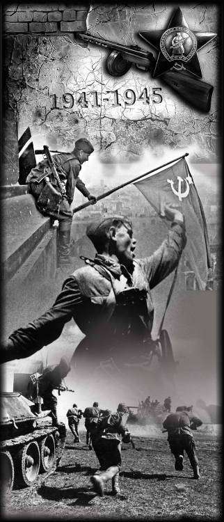

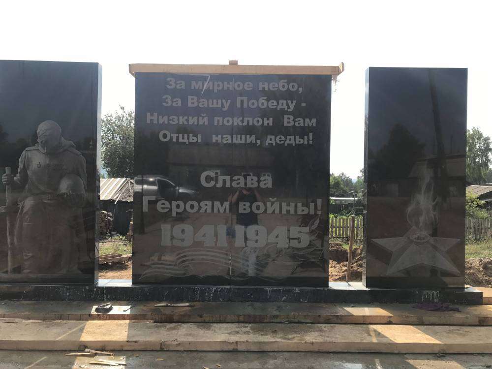

Денис111 Опубликовано 14 декабря, 2020 Автор Опубликовано 14 декабря, 2020 @Руслан Цитата 2000 в день это низкая зарплата для оператора. Хотя и похвально что круглогодичная. 22*2000=44 000 Я бы повысил до 80 000 в месяц. И сильно бы удивился если бы у оператора не загорелся бы огонёк. Оператору ещё платят премии, но прискорбно что за объём, а не красоту. Цитата Так что Ваша проблема нерешаема. Успокойтесь и трепыхайтесь по мере сил. Тем паче есть утешение. Другие делают хуже. Это совсем не утешает, а наоборот. Иначе бы не просил совета. @Руслан это делали летом по моему станок с этими изображениями справился удовлетворительно. Значит дело в ретушёре? ну и в оформлении.

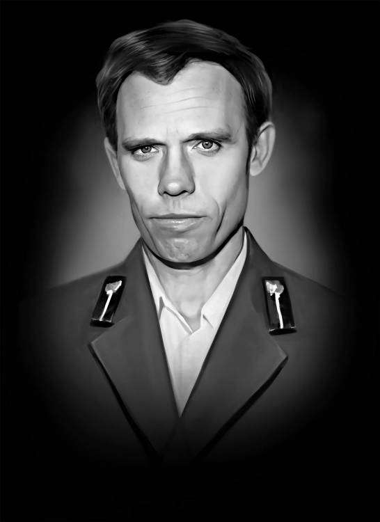

ibucov Опубликовано 14 декабря, 2020 Опубликовано 14 декабря, 2020 @Денис111 У вас станок перебеливает, съедает светлые полутона. Надо немного отрегулировать тональность перед печатью Вот попробовал немного поработать над этой фоткой. Я так вижу)) я бы где-то так затемнил под станок, может еще больше верхнюю силу удара по меньше, нижнюю тоже можно по меньше
Руслан Опубликовано 15 декабря, 2020 Опубликовано 15 декабря, 2020 23 часа назад, Денис111 сказал: Доброе утро. Да на картинке мне нравится. Вы ретушёр? В том числе да. 23 часа назад, Денис111 сказал: Добрый день. Руслан, я коммерческий директор. В основном моя работа связана с финансами и оптовиками (сварочно-кузнечный цех. покраска и камнеобработка). Но когда вижу работы на памятниках, становится грустно. Значит вы родственник шефа. А это не совсем безнадежно. 23 часа назад, Денис111 сказал: Стоимость гравировки например 800 портрет и паспорт 2000 рублей. 800 рублей портрет ? 21 час назад, Денис111 сказал: Оператору ещё платят премии, но прискорбно что за объём, а не красоту. Плохая организация. Но с такими ценами-это еще по Божески. 21 час назад, Денис111 сказал: это делали летом по моему станок с этими изображениями справился удовлетворительно. Значит дело в ретушёре? ну и в оформлении. Всегда делайте фото когда свет будет падать на памятник ,а не сзади него. Но пока я скажу так - станок справился-но это такой вид изображение с которым справляется даже лазер.Кстати "даже" наверное не совсем правильное слово.Лазер тут справился бы даже лучше. Это же почти векторное изображение. Качество тут не к месту. Именно качество лиц. К портретам этот солдат и звезда памяти со знаками не имеет никакого отношения.Не та степень сложности. - оформление поганное. Я уж молчу о грамматических ошибках. 6 минут назад, Руслан сказал: Значит дело в ретушёре? ну и в оформлении. конкретно тут дело в Вас-если Вы этот заказ принимали. У Вас кто вообще ведёт заказ? Уборщица ? Приемщица? Оператор? Кто ? Почему такие вопросы у меня. Такое оформление должно идти от заказчика и трансформироваться в идею от исполнителя . Кто у Вас вообще это делает? Все ? Текст крайне сложно читается. Слово Отечественная война вообще пропущено . Над головой у солдата пусто..над пламенем пусто..зато гигантские выпирающие знаки без текстового смысла лезут как тесто из под крышки... Кароче макет сделан плохо...
Пилка Опубликовано 15 декабря, 2020 Опубликовано 15 декабря, 2020 Доброе утро. Вставлю и я свои пять копеек, Я бы сделала, так, но я не профи. Недавно прошла обучение. Верхний диапазон оттенков при настройках вашего станка надо затенять

ibucov Опубликовано 15 декабря, 2020 Опубликовано 15 декабря, 2020 @Пилка если в роли фона пейзаж, то вокруг головы не должен быть ореол, просто пейзаж чуть темнее чем портрет надо сделать. То что многие делают ореол даже если фон пейзаж это не значит что правильно Насчет верхнего диапазона оттенков согласен, я бы еще добавил нижний

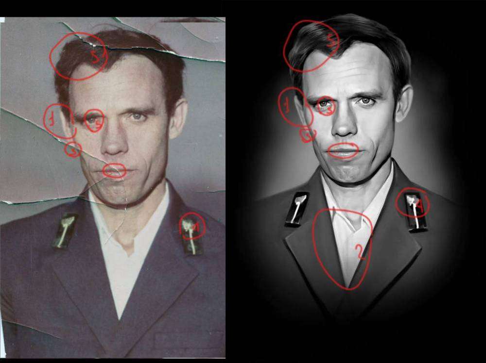

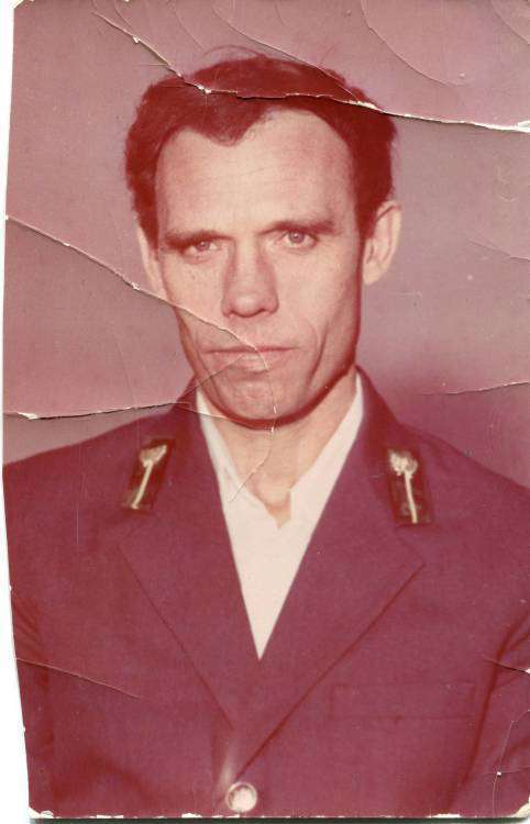

vowaka Опубликовано 15 декабря, 2020 Опубликовано 15 декабря, 2020 1. Верхняя часть уха не как на фото. 2. Часть рубашки появилось, а пуговицы нет. 3. Мочку уха срезал. 4. Петлицы лесника не появились. 5. У него светлее глаза и волнистые волосы. 6. Верхняя губа потеряла форму. Это в подтверждении предыдущим твоим постам, где просится минимум дорисовок, тут часть изображения съели артефакты, но на ретуши они не появились.
