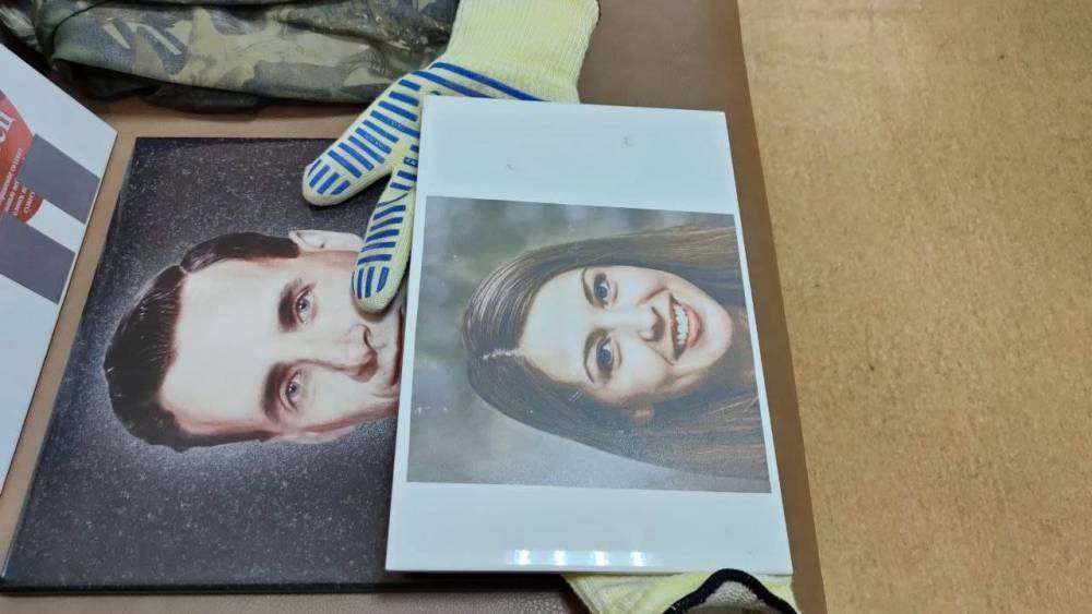

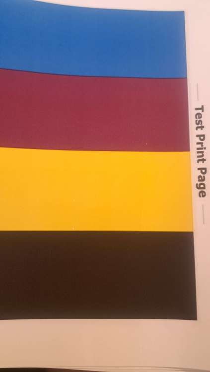

RR44 Опубликовано 14 января, 2021 Опубликовано 14 января, 2021 Тонер MZ, принтер RICOH 2011 После обжига на керамике черный цвет становится серым, из-за чего теряется насыщенность. Подскажите, куда копать, пробовали разные программы обжига, на 700, 800 градусов, более плавное, резкое, везде примерно одна и та же картина
Alexey Опубликовано 14 января, 2021 Опубликовано 14 января, 2021 @RR44 а до этого черный нормально печатал?
RR44 Опубликовано 15 января, 2021 Автор Опубликовано 15 января, 2021 13 часов назад, Alexey сказал: @RR44 а до этого черный нормально печатал? Вобщем то нет, после заправки керамическим тонером и выгона старого тонера отпечатки становились всё ярче от раза к разу, и вот это сейчас на фото стабильный результат последних нескольких попыток обжига, который визуально меняться перестал 16 часов назад, basilok сказал: Звони, разберемся. Найду номер, где-то был, и позвоню в течение дня. Когда удобно? Или могу написать в Wtsp
basilok Опубликовано 15 января, 2021 Опубликовано 15 января, 2021 (изменено) Он в профиле. 40 минут назад, RR44 сказал: после заправки керамическим тонером и выгона старого тонера отпечатки становились всё ярче от раза к разу, и вот это сейчас на фото стабильный результат последних нескольких попыток обжига, который визуально меняться перестал В этом то все и дело.С начала выгоняют, а потом керамический в ход идет.У тебя в драмах родной тонер смешался с керамическим ,а родной выгорает при обжиге.. Изменено 15 января, 2021 пользователем basilok
RR44 Опубликовано 15 января, 2021 Автор Опубликовано 15 января, 2021 36 минут назад, basilok сказал: Он в профиле. В этом то все и дело.С начала выгоняют, а потом керамический в ход идет.У тебя в драмах родной тонер смешался с керамическим ,а родной выгорает при обжиге.. Это я довольно быстро понял, меня смущает, что прогресс уменьшения доли родного тонера будто остановился. Вы имеете в виду, что если я просто продолжу печатать дальше, то всё придет в норму?
basilok Опубликовано 15 января, 2021 Опубликовано 15 января, 2021 2 минуты назад, RR44 сказал: Вы имеете в виду, что если я просто продолжу печатать дальше, то всё придет в норму? Бесспорно. Другой вопрос- когда? Да и цвет будет плавать пока не вытеснится родной тонер.
RR44 Опубликовано 15 января, 2021 Автор Опубликовано 15 января, 2021 3 минуты назад, basilok сказал: Бесспорно. Другой вопрос- когда? Да и цвет будет плавать пока не вытеснится родной тонер. А есть ли какие-то более быстрые (и по возможности более дешевые) пути решения этой проблемы?
basilok Опубликовано 15 января, 2021 Опубликовано 15 января, 2021 1 час назад, RR44 сказал: А есть ли какие-то более быстрые (и по возможности более дешевые) пути решения этой проблемы? Нет, косяк уже сделан.

NDV Опубликовано 7 марта, 2022 Опубликовано 7 марта, 2022 Добрый день.У меня тоже чёрный после обжига серый((Тонеры изначально MZ,принтер xerox…Обжигала от 790 до 880.Может кто подскажет что делать,чтоб цвет чёрный был насыщенный?Заранее благодарю!
basilok Опубликовано 7 марта, 2022 Опубликовано 7 марта, 2022 (изменено) @NDV Мало информации. Многие обижаются что их отфутболивают к продавцу принтера. А кто как не продавец должен дать консультацию и подсказать куда копать. Что там мудрил с принтером или не делал вообще ни чего, знает только он-продавец. Может принтер настроен плохо, может настройки в драйвере косячные, может печать через Photoshop идет не правильно, может управление цветом в самой системе вмешивается в печать, а может банально профайл устройства кривой. Причин очень много и обжиг влияет на широту цветового охвата. Кто как не продавец принтера, в первую очередь должен помочь в решении возникающих проблем??? В большинстве случаев, если все настроено корректно, то причина в пережоге. Лучший вариант , это обратиться к тому у кого приобретено оборудование. Изменено 7 марта, 2022 пользователем basilok
NDV Опубликовано 7 марта, 2022 Опубликовано 7 марта, 2022 Я не обижусь)) Я уже обращалась к продавцу, на что он мне ответил, что принтер настроен корректно. Он и вправду печатает хорошо визуально. Просто я не раз натыкалась на сообщения о том, что чёрный цвет у немецкого тонера при обжиге становится серым. Пыталась обжигать и с флюсовым лаком и без, и эффект тот же - серый. В любом случае, спасибо за ответ. Буду копать дальше) Влезла в абсолютно новую тему для себя, теперь разгребаю))) А может Вы подскажете специалиста какого-нибудь, который за определенную плату поможет новичку?

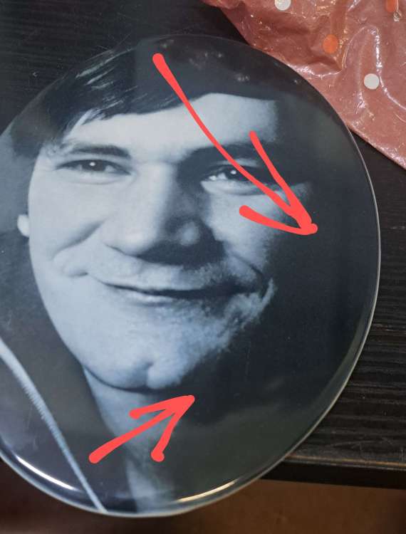

bucef Опубликовано 16 июля, 2022 Опубликовано 16 июля, 2022 А у меня вот так,началось при печать Ч\Б. Как будто чёрного много сыпет.

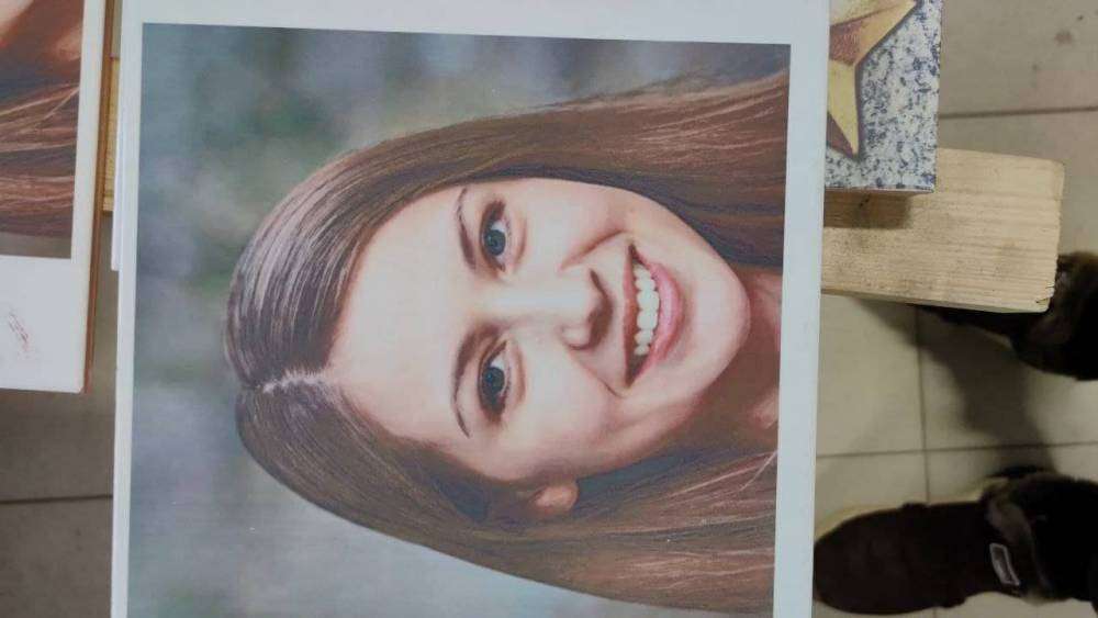

neo992007 Опубликовано 26 июля, 2022 Опубликовано 26 июля, 2022 16.07.2022 в 11:21, bucef сказал: А у меня вот так,началось при печать Ч\Б. Как будто чёрного много сыпет. А красный цвет не появляется нигде ? У меня, на мониторе где так четко ярко черный, при печати становится красным всё. И этот косяк появляется когда печатаю ч\б на цветном. Приходится, сначала осветлять эти участки и потом печатать... Может знает кто, в чем дело ?
basilok Опубликовано 26 июля, 2022 Опубликовано 26 июля, 2022 3 часа назад, neo992007 сказал: Может знает кто, в чем дело ? А что тут знать то ??? Либо настройки печати не верные, либо профиль принтера кривой. На плитке после обжига должно быть так как на экране в режиме "экранной цветопробы" с достоверностью 95%-98%.
neo992007 Опубликовано 26 июля, 2022 Опубликовано 26 июля, 2022 1 час назад, basilok сказал: А что тут знать то ??? Либо настройки печати не верные, либо профиль принтера кривой. На плитке после обжига должно быть так как на экране в режиме "экранной цветопробы" с достоверностью 95%-98%. Все делаю по инструкции, которое шло с принтером. А профиль, он говорит, правильный... Хотя я уже адаптировался вроде к этой проблеме. Но все же, если можно что то сделать, был бы благодарен... )
basilok Опубликовано 26 июля, 2022 Опубликовано 26 июля, 2022 (изменено) 43 минуты назад, neo992007 сказал: А профиль, он говорит, правильный... А не нужно слушать что он говорит. Есть в Photoshop функция "режим экранной цветопробы". Посмотри свое изображение с задействованием своего профиля в этом режиме. Если на экране нет красноты в глубоком черном, а на изделии есть, то 100% кривой профиль. Да и практически большинство фирм делают профиль по бумаге, а нужно по готовому обожженному изделию. Получается что профиль нормальный для бумаги получается, а вот для керамики он уже кривой. Изменено 26 июля, 2022 пользователем basilok

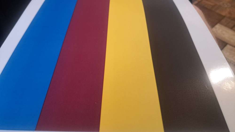

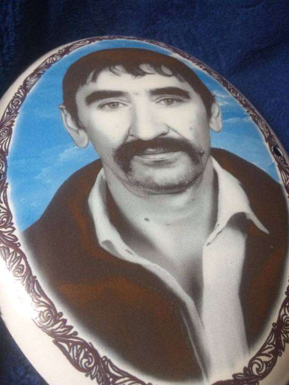

kotkluch Опубликовано 19 февраля, 2024 Опубликовано 19 февраля, 2024 Здравствуйте! Что может быть, не могу разобраться! Печатаю ч/б фото, на бумаге равномерная заливка, никаких полос нет, а после обжига появляются вот такие полосы черные на фото, Принтер ricoh 830,расстояние между ними 315мм. Фарфор, темпер. 820 гр. Если лист расположить вертикально, портрет, то полосы горизонтально получается. Но говорю, на отпечатках никаких намеков на эти равномерно расположеные полосы нет..
Storn Опубликовано 19 февраля, 2024 Опубликовано 19 февраля, 2024 35 минут назад, kotkluch сказал: Если лист расположить вертикально, портрет, то полосы горизонтально получается. А если лист горизонтально, то полосы вертикально? Значит что-то происходит на обжиге.
kotkluch Опубликовано 19 февраля, 2024 Опубликовано 19 февраля, 2024 Да, если лист горизонтально подаю, то полосы сверху вниз! А при обжиге что может быть? Равномерно 315 мм. Интересно потому что на отпечатках, делал малой заливкой, видимость слоя 20, 40,60 и полную заливку на тестовые полосы залитые чистым cmy, а k, чёрный, взял с овала на котором полосы. Вообщем на отпечатках даже намека на эти равномерные полосы не увидал)
