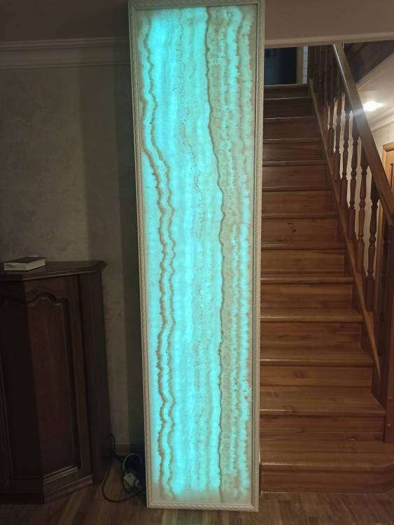

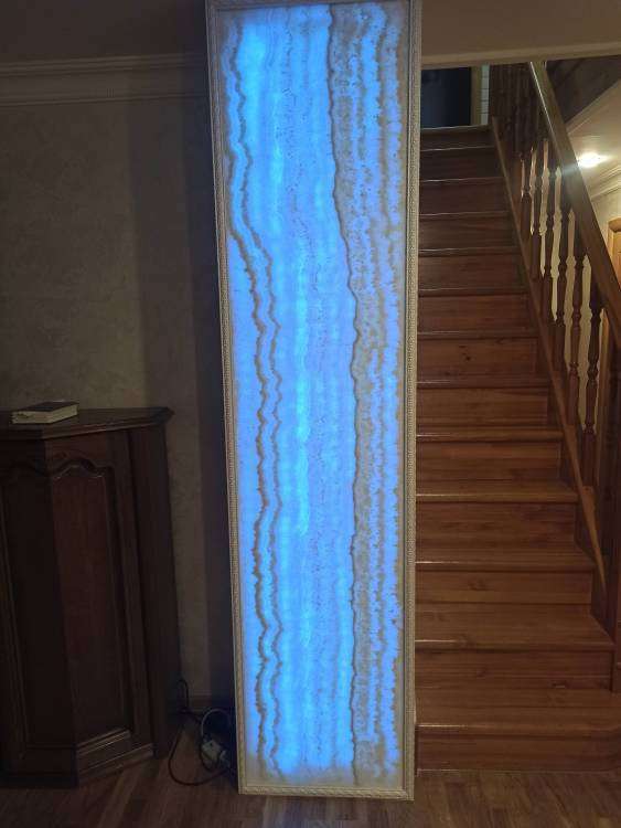

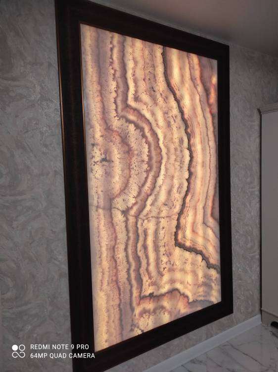

Филимон Опубликовано 29 апреля, 2021 Автор Опубликовано 29 апреля, 2021 Еще один оникс, была пустая стена, появился оникс! Оникс Айвори 1

Мария Художник Опубликовано 29 апреля, 2021 Опубликовано 29 апреля, 2021 Лично я залипла в текстурах. Натуральные материалы еще нужно уметь вписывать, данный проект этого не демонстрирует. Ну или дизайнер забил и не смог убедить заказчиков, не делать "цыганское барокко". В таком случае, сочувствую, в портфолио такое сомнительно добавлять. 2 1 1 1
Мария Художник Опубликовано 29 апреля, 2021 Опубликовано 29 апреля, 2021 @Владимир1986 ой, да пожалуйста. Если вам от этого радостнее становится.
Филимон Опубликовано 30 апреля, 2021 Автор Опубликовано 30 апреля, 2021 @Мария Художник вы про первые панно или про последнее, или про все?)
Мария Художник Опубликовано 30 апреля, 2021 Опубликовано 30 апреля, 2021 @Филимон про первое. оно теряется на фоне пестрых обоев, они сильно упрощают впечатления от вашей работы. жаль 1
Филимон Опубликовано 30 апреля, 2021 Автор Опубликовано 30 апреля, 2021 @Мария Художник Есть такое, но там сам хозяин, сам директор, сам художник, сам дизайнер))) 1
Мария Художник Опубликовано 30 апреля, 2021 Опубликовано 30 апреля, 2021 @Филимон та понятно. На фоне графитовых или даже просто белых стен это выглядело бы куда дороже, а он определенно этого эффекта добивался.

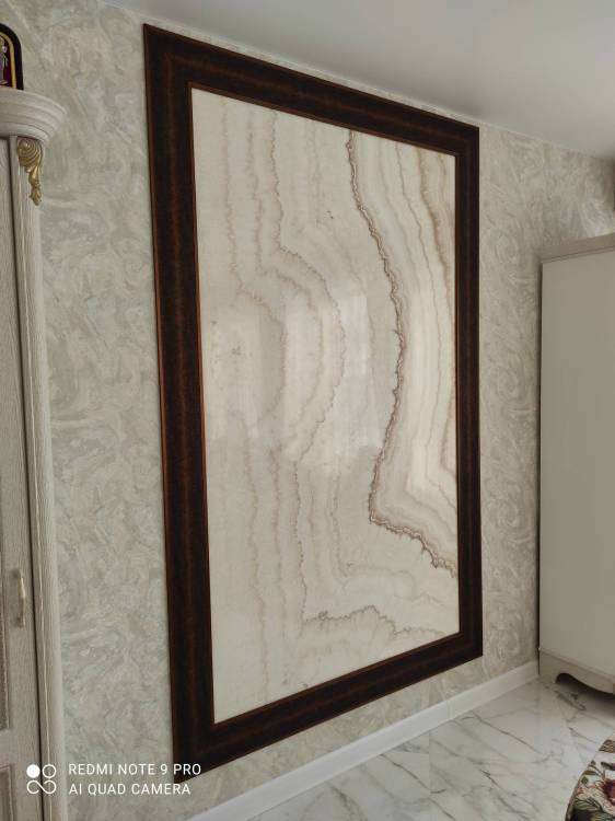

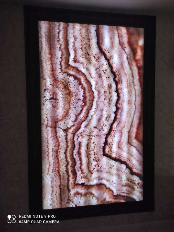

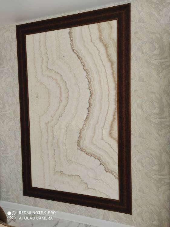

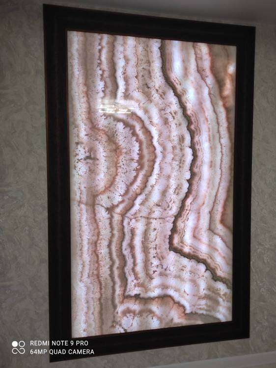

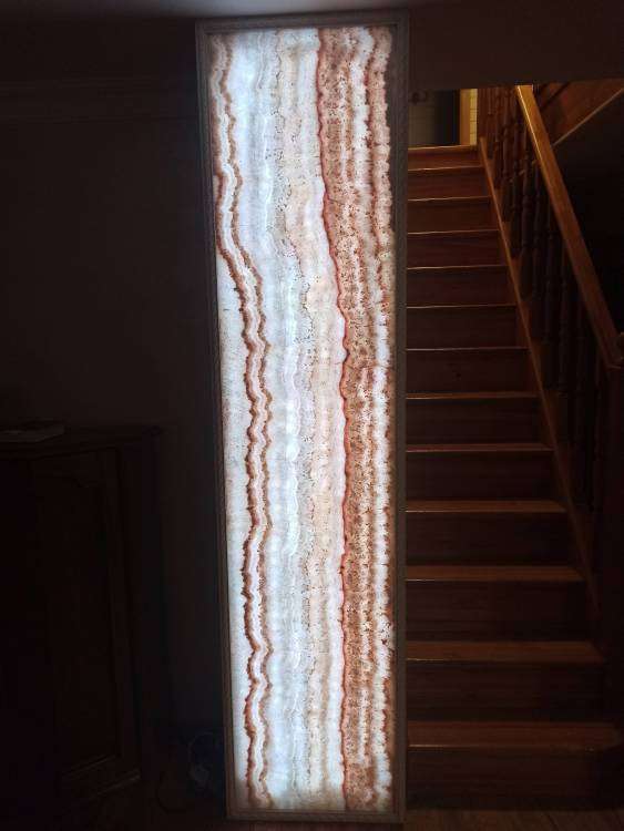

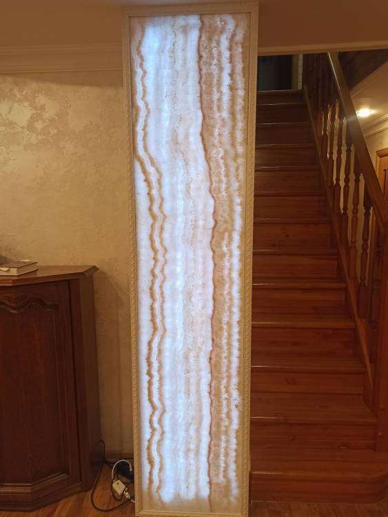

Филимон Опубликовано 31 января, 2022 Автор Опубликовано 31 января, 2022 Очередное панно, оникс айвори, размер 2500*1300. 3
Банщик Опубликовано 31 января, 2022 Опубликовано 31 января, 2022 Мне одному так видится или действительно так. На двух последних работах явственно проступает световая зебра. Вертикальная полосатость от слишком близко расположенных или слишком ярких диодных лент. Очень плохо. Портит работу сильно.
Филимон Опубликовано 31 января, 2022 Автор Опубликовано 31 января, 2022 @Банщик это фотография, в живую нормально все, не знаю почему так, но фотик вытягивает эти диоды из недр))), но диоды на самом деле близко 25 метров общая длина ленты, проблема еще что бы работало с пульта, не тянул блок управления 1000 ватный, пришлось заказывать с алика на 2000 ватт
Владимир1986 Опубликовано 31 января, 2022 Опубликовано 31 января, 2022 Супер работа, это то чем я буду заниматься после 50 ти...)))) в этих пано да же есть какой та успокаивающий эффект, можно смотреть на него и отвлекаться от мыслей... Какая толщина оникса??? Ещё классный эффект получился, что днём он сливается с обоями, это специально так подбиралось???
Филимон Опубликовано 31 января, 2022 Автор Опубликовано 31 января, 2022 2 минуты назад, Владимир1986 сказал: то днём он сливается с обоями, это специально так подбиралось??? Да, тут подборка была под комнату, все в светлых тонах, а темный багет к стульям и шторам(они темные). Толщина у оникса практически всегда 20 мм 1
Банщик Опубликовано 31 января, 2022 Опубликовано 31 января, 2022 3 часа назад, Филимон сказал: @Банщик это фотография, в живую нормально все, не знаю почему так, но фотик вытягивает эти диоды из недр))), Ну и отлично
