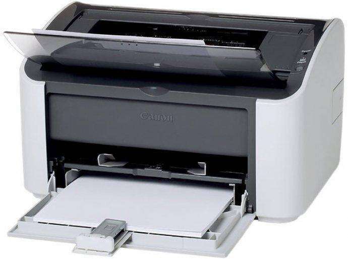

Мойша Степан Опубликовано 5 февраля, 2021 Опубликовано 5 февраля, 2021 Проверил совместимость принтера HP LaserJet 1018 с Windows 10. Всё работает без проблем. Единственное рекомендую ставить оригинальный картридж и заправлять хорошим тонером. У меня сейчас стоит китайский картридж, печатает немного хуже. Старенький уже, немножко полосит,на втором принтере HP LaserJet 1020 стоит оригинальный картридж. Качество печати - огонь! Просто сегодня никого из руководства нет, принтер стоит у них в кабинете. Вот пример печати на моём HP LaserJet 1018 с китайским картриджем. Слева - ретушь фотографии, справа - распечатано на принтере и отсканировано: Рекомендую также принтер такого же класса Canon LBP 2900 (это мне сегодня друзья компьютерщики подсказали). Он тоже уже снят с производства, но б/ушку найти можно. С подключением этого принтера вообще проблем не будет. Драйвера идут на все версии винды. 1
