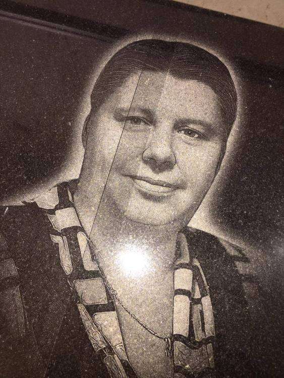

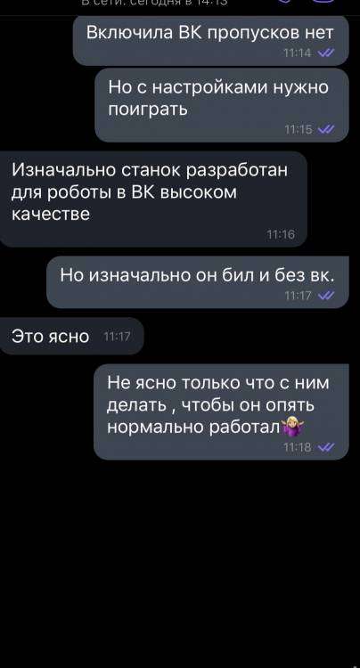

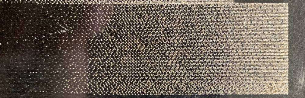

Юлия Корытнюк Опубликовано 6 февраля, 2021 Опубликовано 6 февраля, 2021 Помогите пожалуйста разобраться.Сауно 10 версия. Без ВК горизонтальные пропуски. Вкл ВК пропадают. Куда смотреть в первую очередь? Станок планшетного типа. провода новые
katalist Опубликовано 6 февраля, 2021 Опубликовано 6 февраля, 2021 Можно проверить люфт кареток. После чего появились полосы?
Soaring man Опубликовано 6 февраля, 2021 Опубликовано 6 февраля, 2021 Работайте спокойно и радуйтесь что с ВК их нет)) это же САУНО =)) под полосками вы имеете ввиду строчность или хаотично проявляются полоски?
Юлия Корытнюк Опубликовано 6 февраля, 2021 Автор Опубликовано 6 февраля, 2021 3 минуты назад, Soaring man сказал: Работайте спокойно и радуйтесь что с ВК их нет)) это же САУНО =)) под полосками вы имеете ввиду строчность или хаотично проявляются полоски? Пропуски чёрные 1 час назад, katalist сказал: Можно проверить люфт кареток. После чего появились полосы? Подскажите пожалуйста,Как правильно проверить люфт? И если он есть замена или что-то можно сделать с кареткой? 1 час назад, katalist сказал: Можно проверить люфт кареток. После чего появились полосы? Подскажите пожалуйста,Как правильно проверить люфт? И если он есть замена или что-то можно сделать с кареткой?
katalist Опубликовано 6 февраля, 2021 Опубликовано 6 февраля, 2021 57 минут назад, Юлия Корытнюк сказал: Пропуски чёрные Подскажите пожалуйста,Как правильно проверить люфт? И если он есть замена или что-то можно сделать с кареткой? Подскажите пожалуйста,Как правильно проверить люфт? И если он есть замена или что-то можно сделать с кареткой? На не работающем станке пошевелить каретки не по ходу движения, а продольно. Если есть малейшее шевеление-надо менять каретку. И не перебирать старую, а именно менять на новую и только оригинал. 1
Soaring man Опубликовано 6 февраля, 2021 Опубликовано 6 февраля, 2021 3 часа назад, Юлия Корытнюк сказал: Пропуски чёрные Это у вас строчность, после каждого второго шага двигателя. В каком разрешении работаете? Попробуйте другое. покажите фото с вк. Возможно пропадает потому что точка в точку при обратной строке не попадает и забивает пропуск.

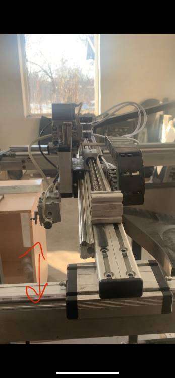

Mystery Опубликовано 7 февраля, 2021 Опубликовано 7 февраля, 2021 8 часов назад, Soaring man сказал: Это у вас строчность, после каждого второго шага двигателя. В каком разрешении работаете? Попробуйте другое. покажите фото с вк. Возможно пропадает потому что точка в точку при обратной строке не попадает и забивает пропуск. Она создала кучу тем и думает что ей быстрее так ответят. В одной из них я уже писал ей - что это люфт оси Z. 1

Юлия Корытнюк Опубликовано 7 февраля, 2021 Автор Опубликовано 7 февраля, 2021 5 часов назад, Роман 1501 сказал: В сообщениях ранее, хозяин станочка упоминал о вибрациях. Соответственно - для начала стоит покопаться в механике - @Роман 1501 Во время работы рама вибрацию даёт.она была всегда. @Роман 1501 вот что мне ответил мастер который делал ТО и замену версии @Юлия Корытнюк и все .. тишина

Юлия Корытнюк Опубликовано 7 февраля, 2021 Автор Опубликовано 7 февраля, 2021 @Роман 1501 при ручном перемещении по Y он ходит не плавно а как будто рывками.
Роман 1501 Опубликовано 7 февраля, 2021 Опубликовано 7 февраля, 2021 25 минут назад, Юлия Корытнюк сказал: по Y он ходит не плавно а как будто рывками. Делаем вывод. Прежде всего осматриваем на этой оси муфту которая соединяет вал мотора и приводного винта, насколько хорошо закреплён мотор (мало ли может болтается), бывает такое что срезает сам винт (редко но имеет место быть). Не мешает посмотреть пайку в разъёме мотора (не кабеля который вы заменили). Если всё в норме разбираем всю ось, отсоединяем мотор( мотор предварительно отсоедените от кабеля), Прокрутите мотор руками (без кабеля!!!)он должен вращаться плавно,легко без рывков, - снимаем муфту осматриваем, не должно быть люфтов (муфта должна разбираться достаточно туго, если она без усилий разбирается на три части -под замену, по любому) но это ещё не причина вашей беды. Теперь необходимо освободить каретку и гайку на винте. Откручивайте всё что можете открутить (если не можете запомнить как всё было - метьте маркером), каретка и гайка должны быть освобождены от всего. А вот теперь первым делом руками без усилий вращайте сам винт (на концах винта стоят подшипники), вращение должно быть плавным и без заеданий, подёргайте винт во всех направлениях (не должно быть болтанки на концевых подшипниках - если есть что то подозрительное - подшипники под замену. Далее каретка - катаем руками слушаем и ручками стараемся понять - подклинивает или нет, есть люфт или нет. Если есть люфт - поджимаем с внутренней стороны болтики под шестигранник, если клинит - придётся снимать по любому - пытаться мыть керосином, заливать маслом (может и поможет, но не факт) - ставим назад пробуем катать. По этой оси у нас две каретки, начинаем с той у которой нет двигателя (если есть проблемы то у неё вероятнее). Худший вариант гайка шевелим её смотрим люфты, можно очень нежно (без применения лома) поджать шестигранный болтик находящийся по центру гайки (эта гайка в определённом диапазоне поможет убрать люфт, но не перетяните и гайка и каретки должны двигаться без усилий), за одно и проверьте насколько хорошо затянут болтик у края гайки ( оба болтика расположены в отверстиях и не имеют головы, чёрного цвета - внутренний шестигранник). Как то так пробуйте - научитесь станок ремонтировать, в жизни пригодится. 2
