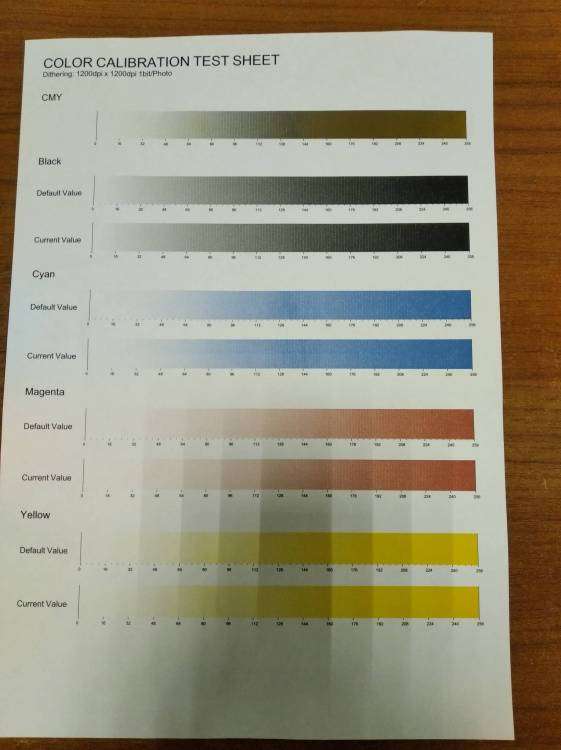

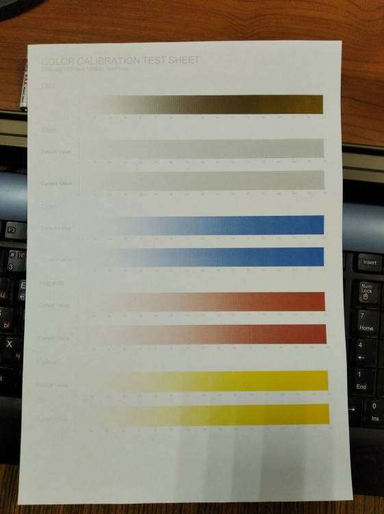

severnyi 24 Опубликовано: 9 февраля Рассказать Опубликовано: 9 февраля Наконец то разобрался и распечатал калибровочный лист на рико 440, почему серый вместо черного кто подскажет, что то надо калибровать или нет при таком раскладе? Ссылка на сообщение Поделиться на других сайтах

basilok 476 Опубликовано: 10 февраля Рассказать Опубликовано: 10 февраля (изменено) 8 часов назад, severnyi сказал: почему серый вместо черного кто подскажет По тому что черный драм отрабатывает косячно. 8 часов назад, severnyi сказал: что то надо калибровать или нет при таком раскладе А сам то как думаешь?? У тебя же есть service manual. 6 часов назад, severnyi сказал: Народ кто пользовал EFI ES-1000? как вам прибор? Вполне рабочая модель если проходит нормально диагностическое тестирование и в руках у знающего и понимающего человека. Владение прибором не говорит о том что человек сделает нормальный профиль, сам убедишься. В руках понимающего человека и ColorMunki делает вещи, EFI ES-1000 конечно же уже для профи.......... Изменено 10 февраля пользователем basilok 1 Ссылка на сообщение Поделиться на других сайтах
severnyi 24 Опубликовано: 10 февраля Автор Рассказать Опубликовано: 10 февраля (изменено) 6 часов назад, basilok сказал: По тому что черный драм отрабатывает косячно. шуба вроде нормальная была когда девелопер досыпал, разберу на выходных снова все проверю... 6 часов назад, basilok сказал: А сам то как думаешь?? У тебя же есть service manual. сервис мануал да есть, перевожу,читаю,изучаю, но иногда бывает так что смотришь в книгу видишь фигу.... 6 часов назад, basilok сказал: Вполне рабочая модель если проходит нормально диагностическое тестирование и в руках у знающего и понимающего человека. Владение прибором не говорит о том что человек сделает нормальный профиль, сам убедишься. В руках понимающего человека и ColorMunki делает вещи, EFI ES-1000 конечно же уже для профи.......... ColorMunki я продал товарищу, с ним построил профиль на свой, правда по бумаге, сейчас хочу взять EFI ES-1000, писал тебе в личку, хотел по нему спросить что и как!) не подскажешь сколько у них лампа примерно ходит и с каким пробегом уже лучше его не брать? 15-26 тысяч большой пробег для лампы? Изменено 10 февраля пользователем severnyi Ссылка на сообщение Поделиться на других сайтах

severnyi 24 Опубликовано: 10 февраля Автор Рассказать Опубликовано: 10 февраля (изменено) 1 час назад, basilok сказал: Семечки.....У меня прибор 130 пробежал , а при тестировании погрешность выдает меньше нового.............Но он Швейцарский ,а не штатовский. 130 тыщ пробежал офигеть можно!))) ты наверно с утра встаешь и сразу кучу принтеров профилируешь! спасибо за подробный ответ, буду покупать прибор! 1 час назад, basilok сказал: Шуба шубой, а на тестовом изображении все видно...... думаю пока куда копать, толи тонер не поступает, может контакты, с девелопером что то не так, магнитный вал, ролик плохо прижимает к ленте переноса, короче фиг его пойми с чего начать поиски проблемы! Изменено 10 февраля пользователем severnyi Ссылка на сообщение Поделиться на других сайтах

basilok 476 Опубликовано: 10 февраля Рассказать Опубликовано: 10 февраля 3 часа назад, severnyi сказал: я когда в прошлый раз разбирал, у меня черный весил меньше всех остальных цветов Во всех драмах девелопера одинаковое количество. 3 часа назад, severnyi сказал: может больше потратили его Странно мыслишь. Девелопер не тратится. Ссылка на сообщение Поделиться на других сайтах

severnyi 24 Опубликовано: 13 февраля Автор Рассказать Опубликовано: 13 февраля (изменено) мужики привет! сегодня разобрал принтер.при проверке не крутит два картриджа bk и M. не подскажите в чем может быть причина, моторчики сдохли, чипы заблокировало, или что то другое? поэтому скорее всего и тонер не поступает в драм! Изменено 13 февраля пользователем severnyi Ссылка на сообщение Поделиться на других сайтах

severnyi 24 Опубликовано: 21 февраля Автор Рассказать Опубликовано: 21 февраля 18 часов назад, Bitloman60 сказал: Насосы проверь что такое насосы??? если это тонеропроводы, то проверил их и отремонтировал вроде но есть сомнения, в драмы тоже залез, поменял их местами и досыпал тонера, печать стала лучше! видимо тонер в черный не поступал совсем Ссылка на сообщение Поделиться на других сайтах

severnyi 24 Опубликовано: 21 февраля Автор Рассказать Опубликовано: 21 февраля (изменено) о 4 часа назад, kalistratoff сказал: @severnyi как и что намотал вместо оригинала? оставил оригинал, ничего больше не мудрил, перемотал его жестко и полностью, вернул форму на заготовке меньшего размера чем он сам, затем запек в печке, все получилось ок, неуверен правда что надолго хватит, надо придумать, что то более серьезное чем леска на будущее, может действительно металл рассмотреть от других моделей, есть очень похожие из металла в китае на али Изменено 21 февраля пользователем severnyi Ссылка на сообщение Поделиться на других сайтах
basilok 476 Опубликовано: 21 февраля Рассказать Опубликовано: 21 февраля 29 минут назад, severnyi сказал: неуверен правда что надолго хватит, надо придумать, что то более серьезное чем леска на будущее Джедай опять ищет упрощения наживая сложности. Нужно в первую очередь понять почему так произошло изначально , а не бороться со следствием. Бороться нужно с причинами. Ссылка на сообщение Поделиться на других сайтах

severnyi 24 Опубликовано: 21 февраля Автор Рассказать Опубликовано: 21 февраля 2 часа назад, basilok сказал: Джедай опять ищет упрощения наживая сложности. Нужно в первую очередь понять почему так произошло изначально , а не бороться со следствием. Бороться нужно с причинами. джедай себе сложностей уже нажил выше крыши произошло изначально на самом тупом месте в тонеропроводе прямо на его входе в тоннель, причем на обоих водном и том же месте изогнуло завитульку, причина думаю в том что в туннеле завитуля сидит более плотно, а на выходе находится в свободном полете, со временем ее потихоньку деформирует и изгибает, ну а потом клинит вот и всё, бороться с причиной нужно установкой чего то более плотного чтобы не загибало. Ссылка на сообщение Поделиться на других сайтах
