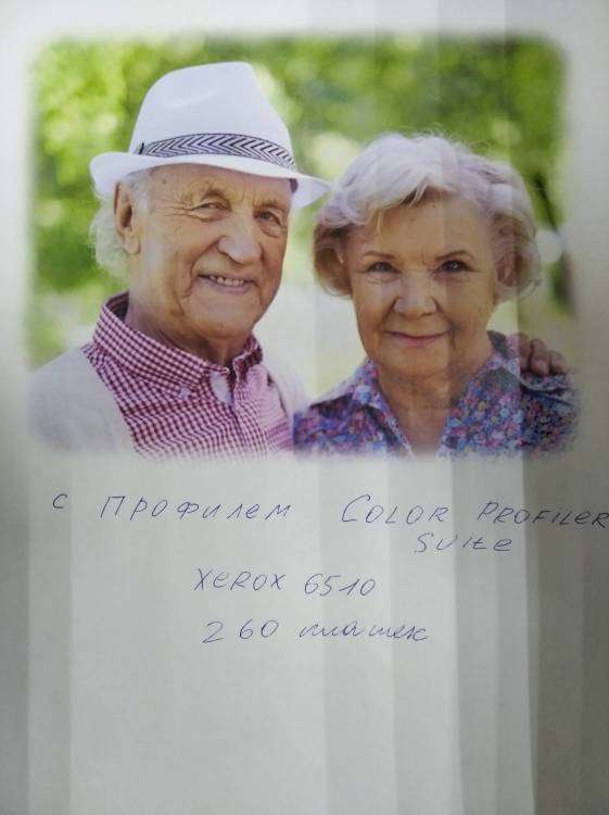

severnyi Опубликовано 8 апреля, 2021 Автор Опубликовано 8 апреля, 2021 01.04.2021 в 05:43, kotkluch сказал: По Шадрину тоже хрень какая то! Профайлером ерунда получается, родной прогой хорошо выходит! какой то момент наверное недоговаривает!) привет, построил сегодня профиль по бумаге профайлером и родной прогой, на лазерный принтер херокс 6510 cmyk, профили получились практически одинаковые, в родной проге 260 плашек только задействовал, а в профайле 756 плашек! пробовал родной прогой еще построить в rgb на эпсон 800, почему то при сохранении профиля закрывает программу, какой то косяк происходит!

kotkluch Опубликовано 11 апреля, 2021 Опубликовано 11 апреля, 2021 12 часов назад, severnyi сказал: видел в родной проге?, фишка такая классная есть, можно профили корректировать с просмотром? У меня в Color Profiler корректируй не хочу! Я попробовал и то и то,мой выбор пал на Color Profiler,а профиль так думаю неважно какой прогой главное что бы результат был хороший! Помимо принтера еще и монитор нужно калибровать! Как обязательное условие считаю!
