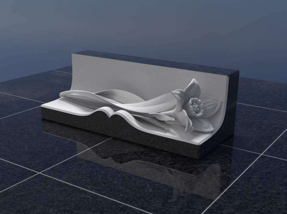

MityaZhuk Опубликовано 24 декабря, 2022 Опубликовано 24 декабря, 2022 В 22.12.2022 в 12:23, Владимир1986 сказал: где же бортик??? 6
Владимир1986 Опубликовано 24 декабря, 2022 Автор Опубликовано 24 декабря, 2022 (изменено) Дмитрий, а теперь поставьте эту проставку на подставку 70 на 20 на 20, а сверху памятничек где то примерно повторяющий форму бортику, можно да же шапку наполеона с четвертью, делаете много разных вариантов цветов, приспосабливаете это всё для конструктора памятников и продаёте модели к примеру RUTEGRE, они делают отдельный патч, за отдельные денюшки естественно, и все довольны... 👍 👍 👍 Изменено 24 декабря, 2022 пользователем Владимир1986 1

Владимир1986 Опубликовано 25 декабря, 2022 Автор Опубликовано 25 декабря, 2022 (изменено) 20 минут назад, zelenok сказал: усыхание толщин Да, у нас ходовые это 5 - 6 см, нарезать что то дельное сложно, второе это инструмент, который тяжело подлезает, третье это сам гранит, а именно то, что он серый, и тень на нём не так сильно видна, четвёртое это запрос рынка на подешевле, отсюда и пятое, что доделать грамматно мало кто может, ну и последнее это как у Грача, "ладно и так сойдёт" хотя не понимаю как это к нему прилипло...😁смею предположить, что это из за того,что он совершил ошибку заговорив с прокажённым... 😁 Дмитрий, в моделях хотелось бы видеть два варианта, помимо итогового, ещё тот вариант который будет после фрезы, чтоб на начальной стадии понимать фронт работы для резчика... 👍 Изменено 25 декабря, 2022 пользователем Владимир1986 1

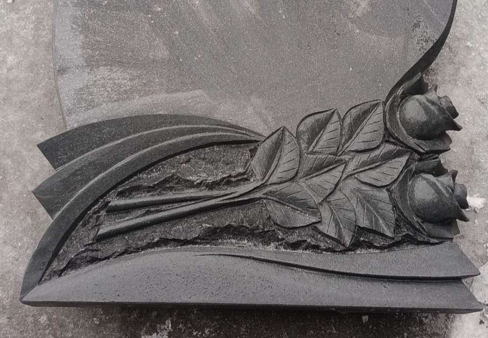

Владимир1986 Опубликовано 25 декабря, 2022 Автор Опубликовано 25 декабря, 2022 Пытаюсь соединить барельеф с объёмом... 👍 6

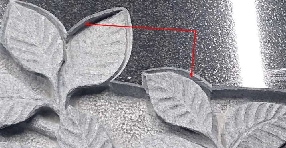

антропов роман Опубликовано 25 декабря, 2022 Опубликовано 25 декабря, 2022 (изменено) А говорил что с бучардой не дружишь ... Я б поленился так вынимать вокруг стеблей...Оно зачем ? Пусть фрезер так выёживается, это ему так с руки Я б ограничился дикаря выбить, да с самими бутонами бы покаврялся вместо махания бучардой. ---- И тут вот зачем листья топит так краями ???? Почему не втопить только центра, а края по поверхнсти ??? Владимир, ты точно не робот-фрезер ???? А то я сомневаться начинаю, ..повадки у тебя фрезеные .... _______ ------ В 24.12.2022 в 05:28, Gra4 сказал: Мне давно это стало фиолетово, продается значит похоже🤣🤣🤣. То что продаётся, не значит ни чего, кроме того что это продаётся. Т.е. удовлетворяет потреблятора в его потребах. Изменено 25 декабря, 2022 пользователем антропов роман 1

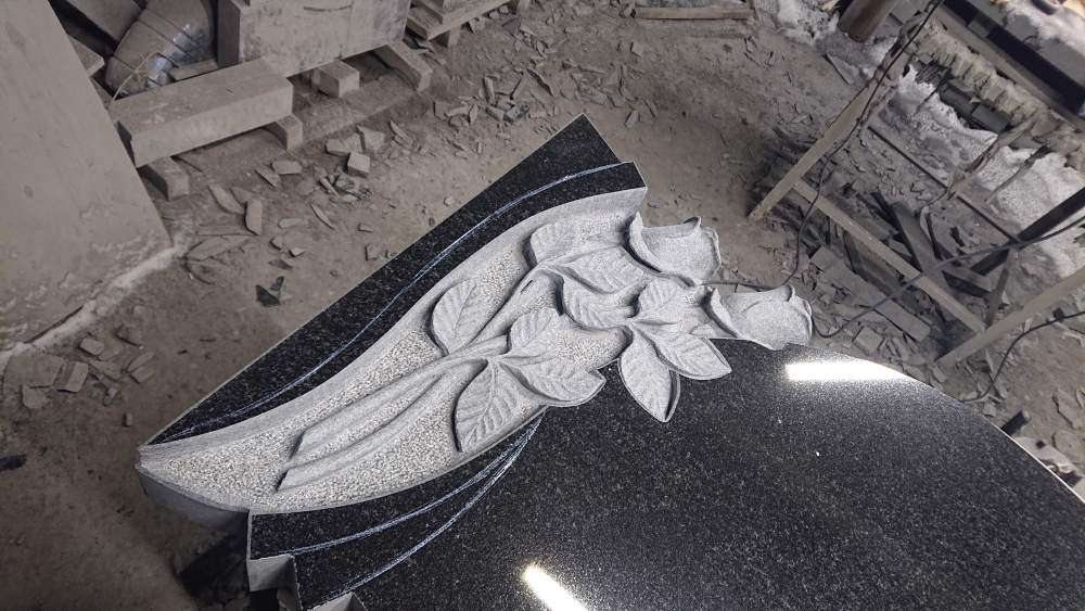

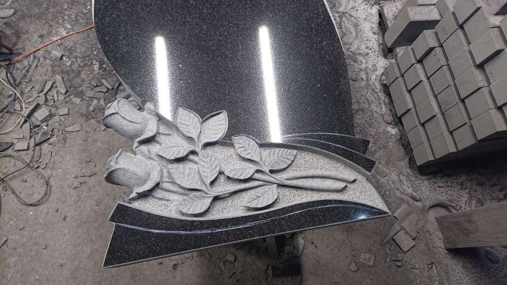

Владимир1986 Опубликовано 25 декабря, 2022 Автор Опубликовано 25 декабря, 2022 (изменено) 1 час назад, антропов роман сказал: Я б ограничился дикаря выбить, да с самими бутонами бы покаврялся вместо махания бучардой. А я вот как раз дикаря выбивать не умею... 1 час назад, антропов роман сказал: тут вот зачем листья топит так краями ???? Коллега гравёр попросил для него сделать, типа он так видит, жаль не видно на камеру, что средняя глубина барельеф три сантиметра... Роман тут у большенства коллег одна основная претензия, это отогнувшиеся лепестки у бутонов, я их специально сделал, чтоб прикрыть переход от барельефа, к полному объёму, как на ваш взгляд, это съедобный приём??? Изменено 25 декабря, 2022 пользователем Владимир1986
Ваня 1 Опубликовано 25 декабря, 2022 Опубликовано 25 декабря, 2022 14 минут назад, Владимир1986 сказал: А я вот как раз дикаря выбивать не умею... Коллега гравёр попросил для него сделать, типа он так видит, жаль не видно на камеру, что средняя глубина барельеф три сантиметра... Роман тут у большенства коллег одна основная претензия, это отогнувшиеся лепестки у бутонов, я их специально сделал, чтоб прикрыть переход от барельефа, к полному объёму, как на ваш взгляд, это съедобный приём??? 1 минуту назад, Ваня 1 сказал: Может пригодится.. 3 1
Михаил Каменотесов Опубликовано 25 декабря, 2022 Опубликовано 25 декабря, 2022 (изменено) Раз у тебя так лихо выходит стебельки вытачивать и времени не жалко, то чашелистики бахни на соединении бутона со стеблем. Чтобы соединение потерялось. Мне так кажется лучше будет полуобъем в объем переходить... ИМХО 2 часа назад, Владимир1986 сказал: Пытаюсь соединить барельеф с объёмом... 👍 А это шестерка? И просверлена ДО ? 3 см резьбы на 6ке заставляют задуматься... Изменено 25 декабря, 2022 пользователем Михаил Каменотесов 1
