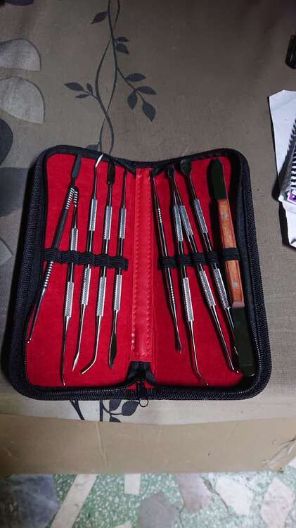

Владимир1986 Опубликовано 9 января, 2023 Автор Опубликовано 9 января, 2023 4 часа назад, zelenok сказал: Конечно, но в твоём случае важнее пространственное мышление и знание материала Набор для расширения пространственного мышления приобретён, осталось дело за малым... 😁 1 1 1

AndreyTar Опубликовано 9 января, 2023 Опубликовано 9 января, 2023 3 часа назад, Владимир1986 сказал: Набор для расширения пространственного мышления приобретён, осталось дело за малым... 😁 Ну все набор взят ( у меня такого нет ), чувствую скоро появится первый ученик по ангелам)) Металл крепкий ? не гнется при давлении ? Если да, то за сколько и где приобрел ?
Владимир1986 Опубликовано 9 января, 2023 Автор Опубликовано 9 января, 2023 26 минут назад, AndreyTar сказал: Металл крепкий ? не гнется при давлении ? Если да, то за сколько и где приобрел ? Андрей, пока ещё не знаю насчёт качества металла, а набор стоит недорого почти 3 тысячи...
AndreyTar Опубликовано 9 января, 2023 Опубликовано 9 января, 2023 @Владимир1986 дави на пластилин, режь его пока он твердый и смотри если гнутся, значит так себе металл Если режут мнут пластилин , а сами не гнутся то хороши 1
bratian Опубликовано 10 января, 2023 Опубликовано 10 января, 2023 18 часов назад, Владимир1986 сказал: Набор для расширения пространственного мышления приобретён, осталось дело за малым... 😁 Тоже всякие покупал. В итоге самым ходовым стеком оказалась какая то лопатка из маникюрного набора жены) 1
AndreyTar Опубликовано 10 января, 2023 Опубликовано 10 января, 2023 (изменено) Могу подсказать хороший (дешевый ) вариант. Купите проволоку медную сечением 8, а лучше 10мм, одножильную. Обмотку уберите и на наковальне отбейте хорошо кувалдочкой, будет плоская около 2мм. Потом как надо подрежьте, заострите. Хороший стек получится. Изменено 10 января, 2023 пользователем AndreyTar 1

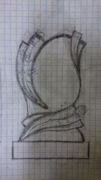

Владимир1986 Опубликовано 10 января, 2023 Автор Опубликовано 10 января, 2023 (изменено) Господа, тут перепала 10 см толщиной плита, и моя безграничная фантазия выдаёт вот такой вариант, что скажите??? 🤔 Изменено 10 января, 2023 пользователем Владимир1986

Ваня 1 Опубликовано 10 января, 2023 Опубликовано 10 января, 2023 1 час назад, Владимир1986 сказал: Господа, тут перепала 10 см толщиной плита, и моя безграничная фантазия выдаёт вот такой вариант, что скажите??? 🤔 На десятке роза будет не особо смотреться ..8 см как раз оно... 1
антропов роман Опубликовано 10 января, 2023 Опубликовано 10 января, 2023 1 час назад, Владимир1986 сказал: Господа, тут перепала 10 см толщиной плита, и моя безграничная фантазия выдаёт вот такой вариант, что скажите??? 🤔 ясен пень - такое нада минимум из 25 воять 1

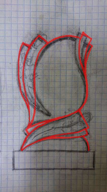

Денис Давыдов Опубликовано 10 января, 2023 Опубликовано 10 января, 2023 Я бы чуть перенаправил лучи, чтобы было плавнее. 2
Владимир1986 Опубликовано 10 января, 2023 Автор Опубликовано 10 января, 2023 4 минуты назад, Денис Давыдов сказал: Я бы чуть перенаправил лучи, чтобы было плавнее. Кстати да... 👍 👍 👍 31 минуту назад, Ваня 1 сказал: На десятке роза будет не особо смотреться ..8 см как раз оно... На первой восьмёрке как раз бутоны получились узенькие, тут хочу попробовать добавить лепестков, ну на крайняк, из большого всегда можно сделать поменьше... 10 ка нужна чтоб сделать глубину горельефа в пять см... 1
Владимир1986 Опубликовано 10 января, 2023 Автор Опубликовано 10 января, 2023 1 минуту назад, Агита сказал: а ширина и высота стелы какая? Ну тут всё скромно метр на шестдисят, маловато конечно, но буду брать глубиной...
Ваня 1 Опубликовано 10 января, 2023 Опубликовано 10 января, 2023 (изменено) 30 минут назад, Владимир1986 сказал: Кстати да... 👍 👍 👍 На первой восьмёрке как раз бутоны получились узенькие, тут хочу попробовать добавить лепестков, ну на крайняк, из большого всегда можно сделать поменьше... 10 ка нужна чтоб сделать глубину горельефа в пять см... И на восьмёрке ты можешь бутоны увеличить до 8 см,сдесь главное поймать форму бутона,дело в том,что десятка пока для тебя мне кажется рановато....можно на браке каком-то попробовать сначала для дальнейшего соображения что и как получится.... чтобы потом иметь представление что такое 10см для этой работы.Ну и надо хорошо подумать с формой,спешить не надо,надо в какую-то ходовую форму пристроить бутон,что-то немного изменить,чтобы её в дальнейшем заказывали...сделать её продаваемой,это потом будет твой лёгкий хлеб)) Изменено 10 января, 2023 пользователем Ваня 1 2
