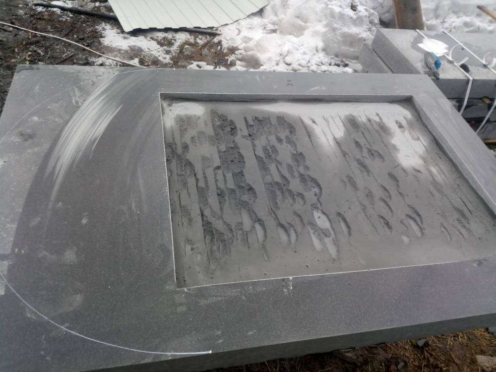

Бракодел Опубликовано 10 марта, 2021 Поделиться Опубликовано 10 марта, 2021 4 часа назад, Денис111 сказал: Даже интересно стало, как вы такое сделаете при толщине в 40 мм Без особых трудностей,руками)) Ссылка на комментарий Поделиться на другие сайты Поделиться

Бракодел Опубликовано 10 марта, 2021 Поделиться Опубликовано 10 марта, 2021 Хороший резчик,в художественной резке,имеет свой почерк и сделать "как на картинке" не сможет от слова совсем.Хороший резчик сделает по своему,близко к "картинке",но индивидуальный почерк и манера никуда не денутся.К геометрии это не имеет никакого отношения,а со врезкой керамики,зачастую,справляются установщики. @Денис111 80х60 глубина 2,5.Полтора часа делов,с двумя перекурами. Ссылка на комментарий Поделиться на другие сайты Поделиться
Денис111 Опубликовано 10 марта, 2021 Автор Поделиться Опубликовано 10 марта, 2021 8 минут назад, Бракодел сказал: Хороший резчик,в художественной резке,имеет свой почерк и сделать "как на картинке" не сможет от слова совсем.Хороший резчик сделает по своему,близко к "картинке",но индивидуальный почерк и манера никуда не денутся.К геометрии это не имеет никакого отношения,а со врезкой керамики,зачастую,справляются установщики. @Денис111 80х60 глубина 2,5.Полтора часа делов,с двумя перекурами. С нишами нет проблем по 5 шт в день делает Просто своих видать разбаловал, работают в тепле да ещё и с циклоном Ссылка на комментарий Поделиться на другие сайты Поделиться
Дмитрий Ivanovich Опубликовано 10 марта, 2021 Поделиться Опубликовано 10 марта, 2021 9 часов назад, Калуга сказал: вручную на овал 240*300 уходит примерно 2,5 часа с полированной фаской С чаепитием и перерывом на обед наверное ))) а возможно никто никуда не спешит )) Ссылка на комментарий Поделиться на другие сайты Поделиться
Калуга Опубликовано 10 марта, 2021 Поделиться Опубликовано 10 марта, 2021 (изменено) Просто делается всё аккуратно с зазором не более 1 мм и полноценной полировкой. Мне не нужна спешка, нужно качество. Да и сюда же входит вставка-вклейка самой керамики. Изменено 10 марта, 2021 пользователем Калуга Ссылка на комментарий Поделиться на другие сайты Поделиться
Бракодел Опубликовано 10 марта, 2021 Поделиться Опубликовано 10 марта, 2021 28 минут назад, Денис111 сказал: работают в тепле да ещё и с циклоном Диктуйте адрес,выезжаю Ссылка на комментарий Поделиться на другие сайты Поделиться
Дмитрий Ivanovich Опубликовано 10 марта, 2021 Поделиться Опубликовано 10 марта, 2021 29 минут назад, Калуга сказал: Просто делается всё аккуратно с зазором не более 1 мм и полноценной полировкой. Мне не нужна спешка, нужно качество. Да и сюда же входит вставка-вклейка самой керамики. какой клей используете ? Ссылка на комментарий Поделиться на другие сайты Поделиться
Калуга Опубликовано 10 марта, 2021 Поделиться Опубликовано 10 марта, 2021 Для гранита обычный цемент, для белого мрамора - белый. Просто у цемента коэффициент теплового расширения примерно такой же, как у мрамора и гранита, поэтому я не стал экспериментировать, тем более, что с цементом работаю не один десяток лет, и он меня не подводил. Ссылка на комментарий Поделиться на другие сайты Поделиться
