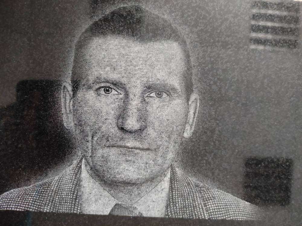

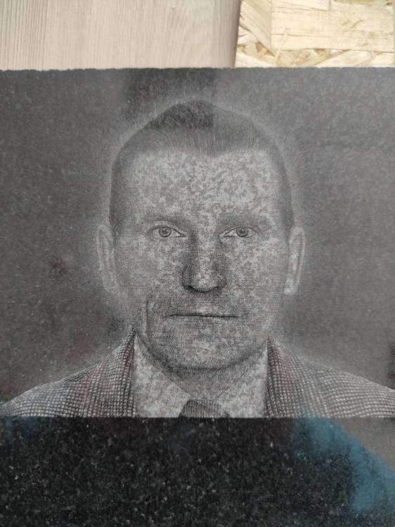

solnish Опубликовано 21 марта, 2021 Опубликовано 21 марта, 2021 Здравствуйте! Станок лазерно - ударный Сауно, ни как не могу разобраться с параметрами, пробовала по разному, но результат не очень. Может кто поможет разобраться?

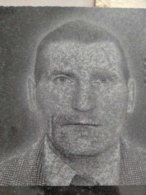

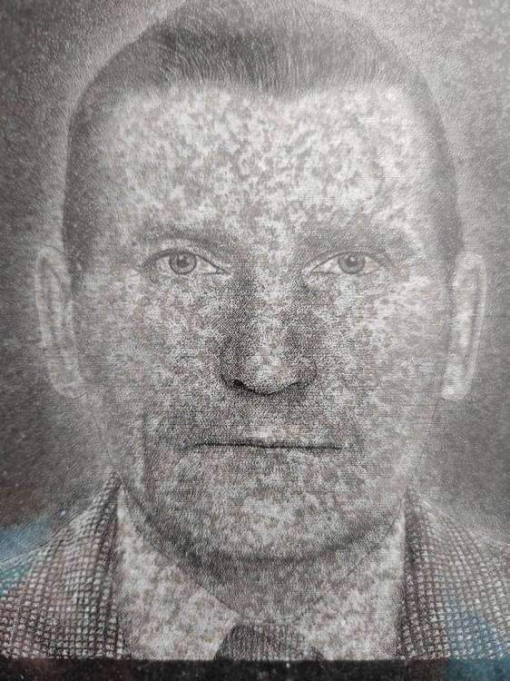

Яшa Опубликовано 21 марта, 2021 Опубликовано 21 марта, 2021 (изменено) пережжен, снизить мощность на светлых участках. полосы - механические скорее всего - качается станок, болтается линзодержатель или линза в линзодержателе, люфт муфты по оси Y и т.п. очень маленькая вероятность, что полосы не механика, а плохое заземление. из мелочей еще - похоже люфт на оси X или неверные настройки компенсации бэклешей. Изменено 21 марта, 2021 пользователем Яшa 1 1

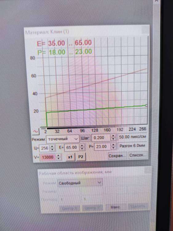

solnish Опубликовано 21 марта, 2021 Автор Опубликовано 21 марта, 2021 19 минут назад, Яшa сказал: пережжен, снизить мощность на светлых участках. Это P max? Я новичок в гравировке, поэтому может и глупые вопросы, но очень хочу научиться Только что, Владимир1986 сказал: Так на ретуши то же морщин вроде как нет... У глаз есть и носогубные

Яшa Опубликовано 21 марта, 2021 Опубликовано 21 марта, 2021 10 минут назад, solnish сказал: Это P max? Я новичок в гравировке, поэтому может и глупые вопросы, но очень хочу научиться понятия не имею, я сауновский лазер полтора раза видел, это я в общем виде описал. но глядя на окно с настройками, думаю, скорее Emax. все же лучше сауноводов дождаться.

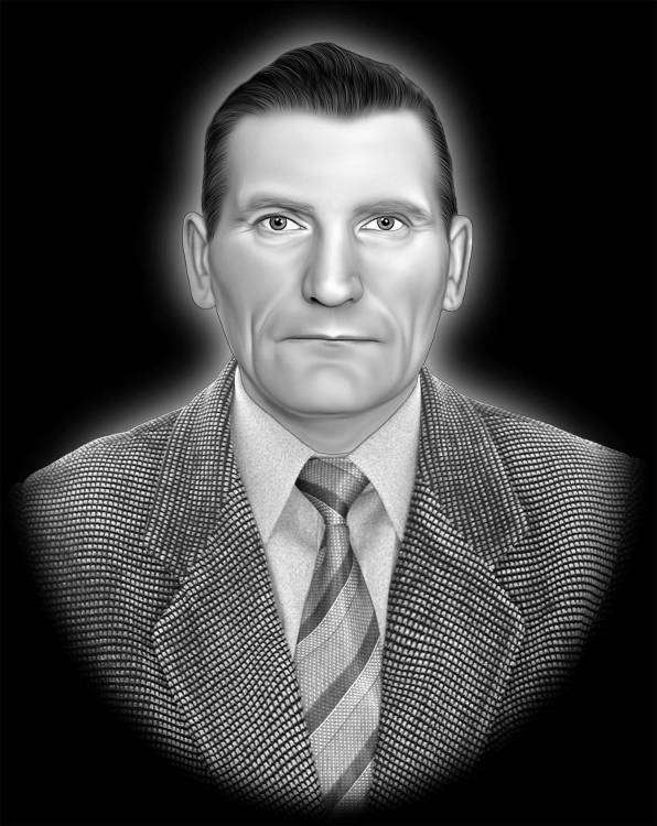

solnish Опубликовано 21 марта, 2021 Автор Опубликовано 21 марта, 2021 13 минут назад, Владимир1986 сказал: Вы покрасьте портрет, а то из за пятен ничего не понятно...

Eraser Опубликовано 22 марта, 2021 Опубликовано 22 марта, 2021 18 часов назад, solnish сказал: Хотелось бы лучше! Лицо плоское, морщин не видно Ретушь не для лазера .... изначально... Я бы чЁ сделал с ёй ... прижал "белый" и чуть поднял в "тенях", может в "темных тонах" поджал ... "светлые тона" и "белый" по ситуации ... как вылезут после предыдущих регулировок. 18 часов назад, solnish сказал: плитка Китай Гемморная эта плитка для лазера .... ну не джедайская она много металлических включений, оттого пятнистость такая , ну не жжётся металл СО2 лазером ... Поищите Сибайскую плитку ... поразитесь нешуточно. По полосам @Яшa всё написал... я больше склоняюсь к наличию вибрации при гравировке ...... полосы в основном сильно заметны на "узких" участках гравировки .... т.е. вся вибрация происходит при переходе портала по У со строки на строку, чем чаще переход тем чаще толчки и соответственно накопленная вибрация и больше амплитуда качания. Ну как то так ... в паре слов А да , САУНО сношал только ударные... но проблемы у вас в общем контексте лазерной гравировки ...

Яшa Опубликовано 22 марта, 2021 Опубликовано 22 марта, 2021 5 часов назад, Eraser сказал: т.е. вся вибрация происходит при переходе портала по У со строки на строку, чем чаще переход тем чаще толчки и соответственно накопленная вибрация и больше амплитуда качания. кстати, хорошее замечание. только сейчас заметил, что в настройках стоит 6мм фаза разгона. отсюда и вибрация, разгоняется/тормозит станок резким рывком. у меня фаза разгона-торможения 25мм стоит.
