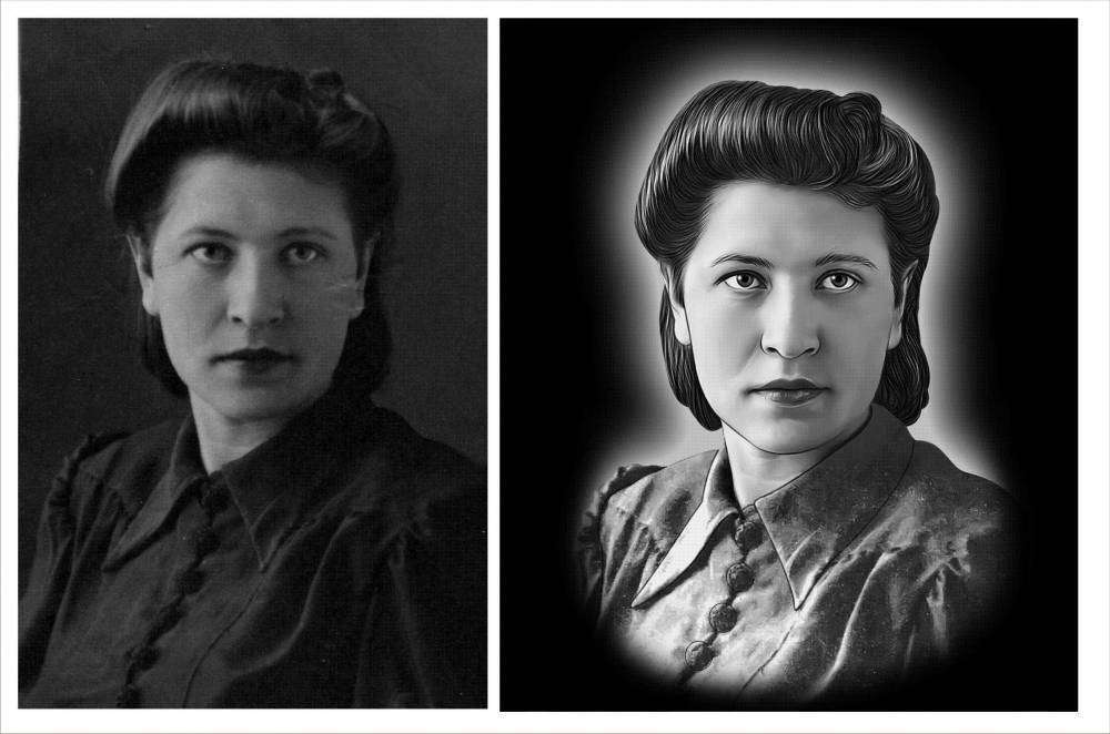

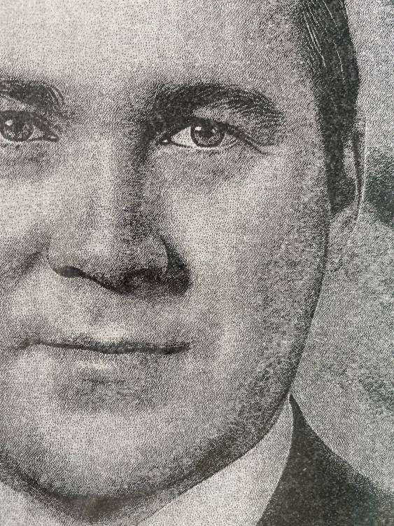

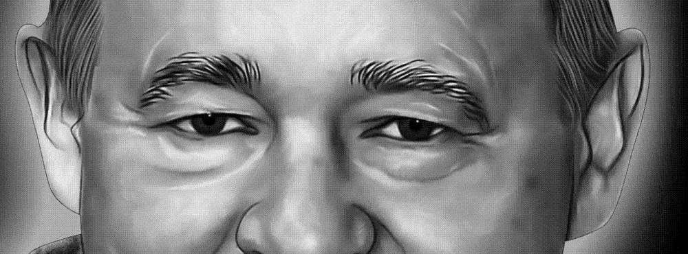

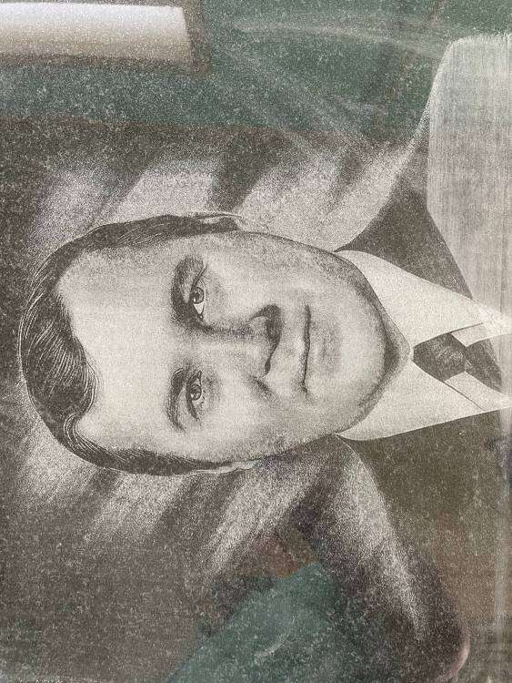

Самое забавное, что станок настроен не плохо, вы еще пытаетесь там сразу в битовый формат переводить ? зачем грейв сделает это за вас ;)
На выходе получаем то,  что скармливаем станку, а именно :
обведенные ноздри(из-за этого нос не похож) , губы и подбородок.
разве на оригинале это присутствует?
брови! Ё. Разве нельзя прорисовывать меньшим диаметром ?
нет на бровях таких жирных волос!
Сами волосы это отдельная тема.
Морщины вокруг глаз так же слишком толстой кистью прорисованы.
линия разделяющая одежду от тела так же слишком жирная
я бы размывал....
Да вообще зачем там между одеждой и шеей эта линия? там можно оттенить если выделить это место тем же лассо.
17 часов назад, minus сказал:
можно поподробнее, для рядового пользователя пояснить, что это значит, и как нужно?
а вообще, спасибо за внимание к теме и комментарии.
То что получилось, все по-честному, как есть.

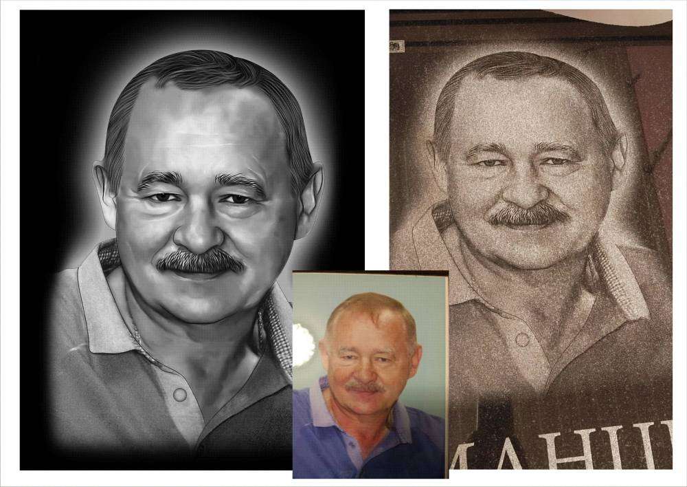

31.05.2021 в 19:20, minus сказал:
Поясните пожалуйста, что делается не так?
1 час назад, Ореол сказал:
да все так, это я ошибся,
просто прилагаемые вами фото, в однобитном режиме сохранены. :crazy:
Еще чуть по ретуши:
Прическа, у мужика светлые волосы, русые, а вы ему рисуете темные.
Брови! Даже у Брежнева не было таких толстых волос на бровях.
Глаза как у шахтера после смены в забое.
Я понимаю как тяжело принимать критику в свой адрес для творческой натуры, поэтому стараюсь помягче критиковать.
Посмотрите сайт, раздел платные услуги ретушеров, там поищите хорошие работы и стремитесь к тому качеству которое больше по душе.
Да что уж там, я и сам примерно так же ретушировал в начале своего пути, уши краснеют от стыда когда надо что нибудь поискать в папке за 2011й год и я вижу подготовленные мной портреты.:aai:
ТАк что не топчитесь на месте, развивайтесь, развивайте технику, подкопите денег, возьмите пару уроков(на сайте есть люди которые предоставляют такие услуги)
, а там глядишь через пару лет наберетесь опыта да и будут у вас клиенты которые захотят именно ваши портреты людям продавать.
Ведь искра в вас есть, осталось постараться, что бы развести огонь. Удачи:hi:

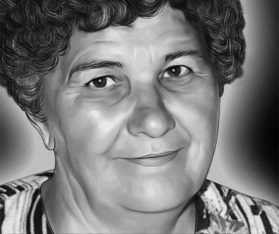

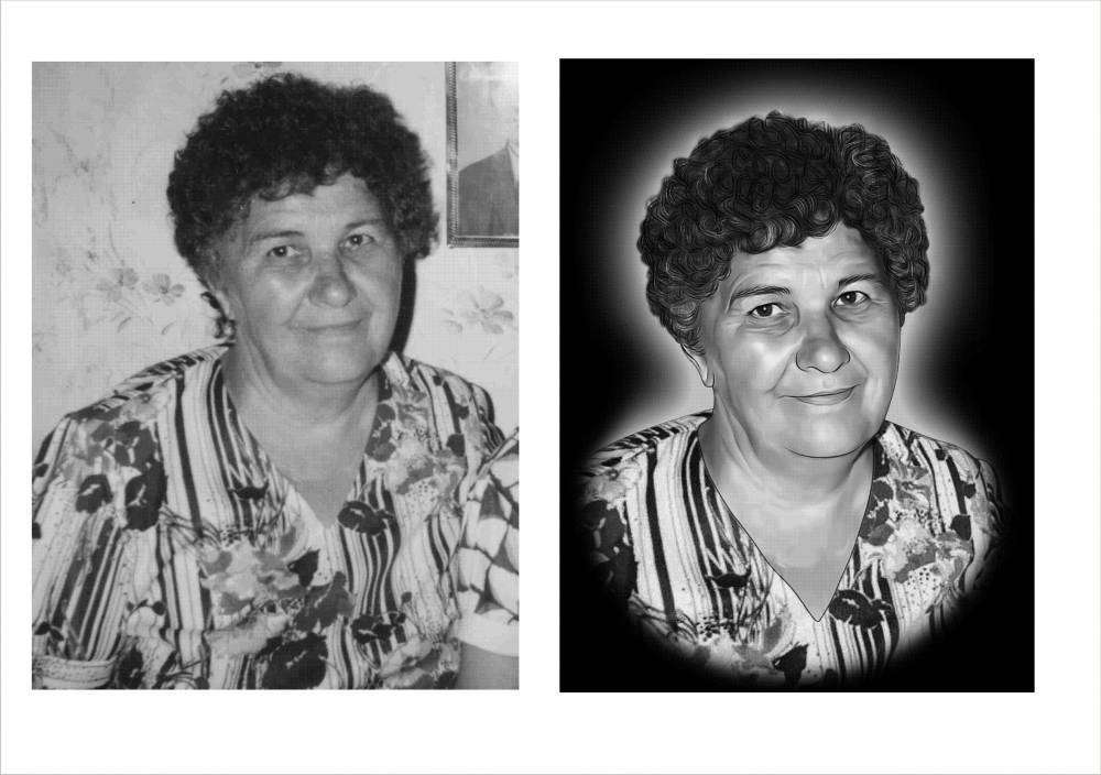

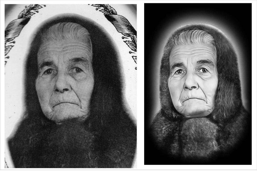

@minus Я ретушь не делаю. Могу немного доработать дабы не напрягать лишний раз ретушера. Про кисти поняла, передам.
1 час назад, minus сказал:
Из темного сделать светлое можно, а вот наоборот уже нет, будет замечание, будет исправлено, НО, подумаю об этом.  Про толщину кистей для бровей и волос, учту. Четкость линий... я сама по началу не оч.понимала эту технику, но поработав и поняв, что заказчик данную технику принимает и  при одобрении ретуши и на камне, приняла ее тоже, второй год так делаем. Ретушер ссылается на то, что он подстраивается под мои настройки станка, обратная связь у нас с ним есть (работаем дистанционно, нашла в его в инете).
это желание заказчика, была первоначальная со светлыми, попросили переделать.
Я здесь в некоторых работах и потолще видела, и ничего хвалят ту ретушь критики :rolleyes: ... Здесь просто как то сразу "с бровей зашли" :dance2: и понеслось....

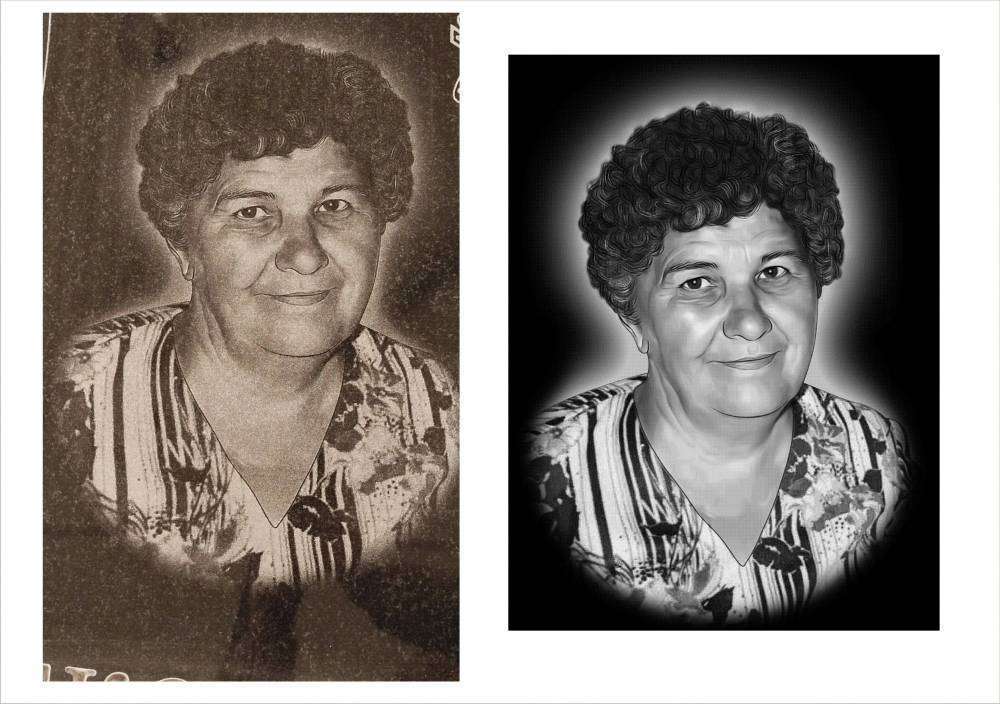

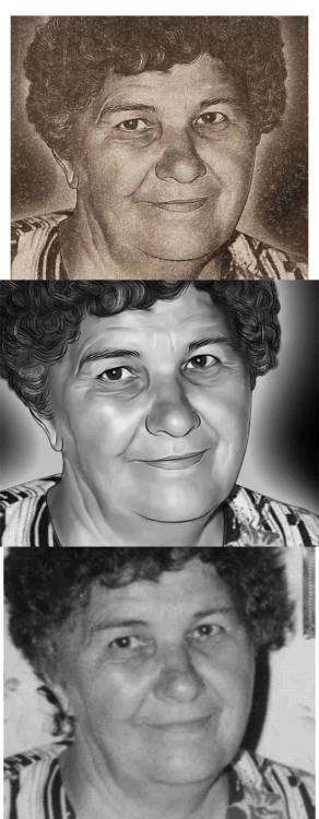

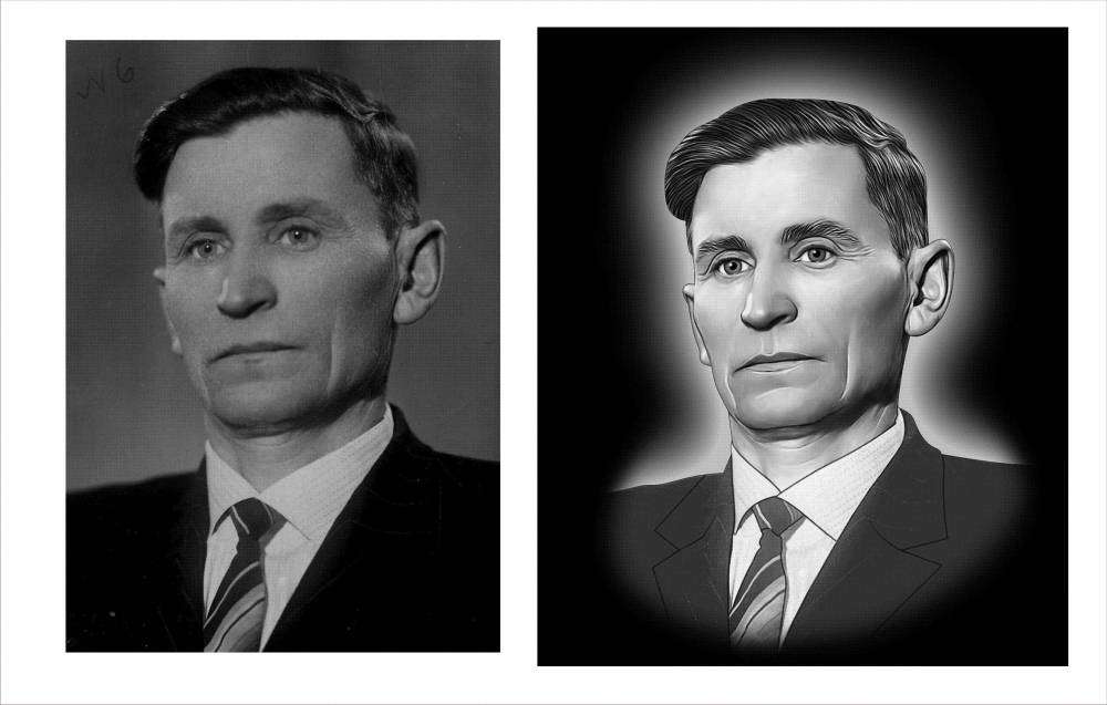

Еще приложу работы ретушера, вот просто, то что сегодня получила. Не думаю, что мне нужен новый ретушер, учитываю так же и цену и срок исполнения, просто понять в чем недоработка, по мнению экспертов?

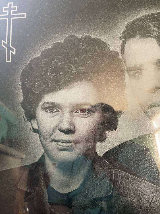

Что может быть ? В темных местах не точка а какие то полосочки смазанные , станку чуть больше месяца , 11 версия
вчера рисовал хорошо , фото прикрепил
@bottichelli тоже хотелось бы знать, кто как поступает?
Бывает такое время от времени. Я меняю иглу, добавляю немного (на 200-250) Аmax. Скорость не более 220. И снова проход.
