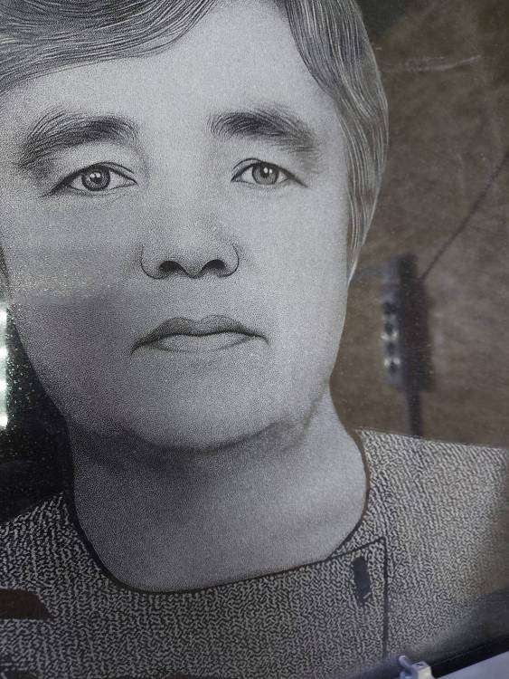

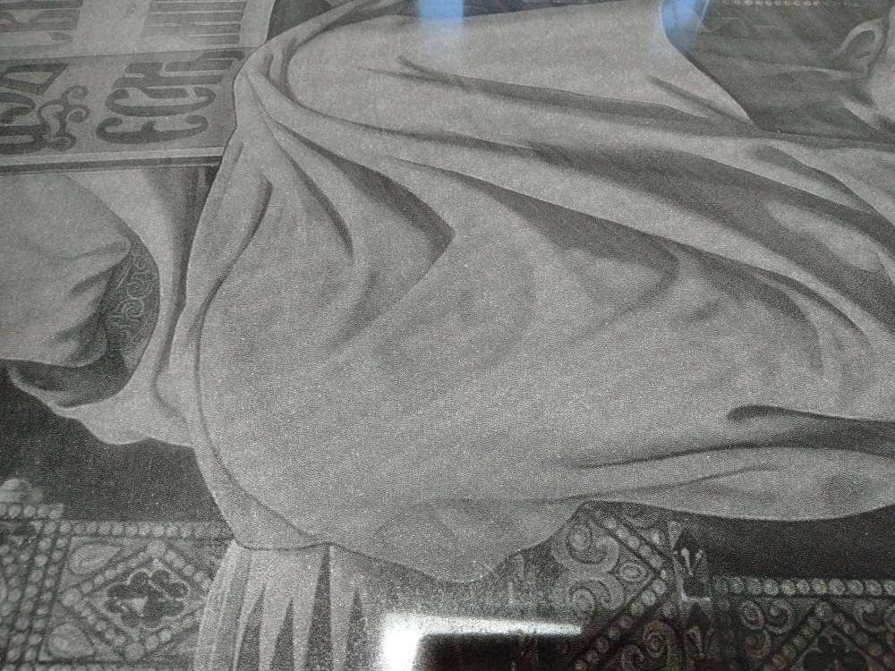

vadgik Опубликовано 13 апреля, 2021 Автор Опубликовано 13 апреля, 2021 Думал после переборки станка ( замены швп , проводов , снятия и промывки всех узлов и смазки ) эпопея с полосами закончилась , но нет - на тебе !!! Полосы не прямые - где ещё искать?

Валик Опубликовано 15 апреля, 2021 Опубликовано 15 апреля, 2021 13.04.2021 в 11:42, vadgik сказал: Думал после переборки станка ( замены швп , проводов , снятия и промывки всех узлов и смазки ) эпопея с полосами закончилась , но нет - на тебе !!! Полосы не прямые - где ещё искать? Безперебойник есть? Контур заземления? Блок питания подкинуть новый
vadgik Опубликовано 15 апреля, 2021 Автор Опубликовано 15 апреля, 2021 10 часов назад, Валик сказал: Безперебойник есть? Контур заземления? Блок питания подкинуть новый И заземление и безперебойник стоит
minus Опубликовано 15 апреля, 2021 Опубликовано 15 апреля, 2021 @vadgik На какой скорости гравируешь, какой зазор, чистил ли ты ось Зет, менял ли кабель Х, да и вообще как станок стоит? стол, или на камень ложите? В процессе работы сильно шатает станок?
Покусяка Опубликовано 16 апреля, 2021 Опубликовано 16 апреля, 2021 (изменено) у меня такие же полосы на 7ке. ШВП и муфта в порядке, и я не думаю, что это с ними связано, они дают другие полосы, строго вертикальные. Заземление есть (по словам электрика), ИБП "Энергия" со стабилизацией, в прошлом году купили; полосы были как до него, так и с ним. Станок стоит на ножках, не шатается абсолютно, стол тоже. Скорость 140. Меня в принципе эти полосы не особо беспокоят - видно их только на хорошем китайце, который раз в пятилетку покупают, да и то в основном на больших пейзажах. Но разобраться в причине охота. Заказала провода у Каталиста, посмотрим как с ними будет работать. Быть может, в плате какие-то проблемы, но в мозги к станку я точно не полезу... Изменено 16 апреля, 2021 пользователем Покусяка
