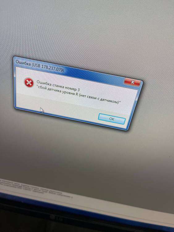

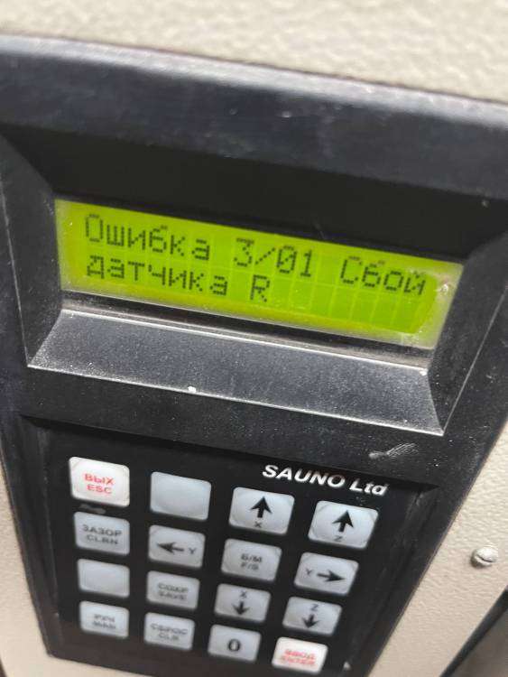

bottichelli Опубликовано 3 апреля, 2021 Опубликовано 3 апреля, 2021 Всем привет , помогите решить проблему. Рисую картинки и внезапно может остановится и выдать такую ошибку Что можно сделать? Я подразумеваю что это началось после того как настраивали магнит , двигали карамысло, может что то задели лишнее?
katalist Опубликовано 3 апреля, 2021 Опубликовано 3 апреля, 2021 12 минут назад, bottichelli сказал: Всем привет , помогите решить проблему. Рисую картинки и внезапно может остановится и выдать такую ошибку Что можно сделать? Я подразумеваю что это началось после того как настраивали магнит , двигали карамысло, может что то задели лишнее? Или провод R или повредили провод датчика уровня.

bottichelli Опубликовано 3 апреля, 2021 Автор Опубликовано 3 апреля, 2021 @minus до этого вылазила ошибка te05 по-моему @minus потом на магните провода вытащили, засунули назад и вроде бы все нормально стало , потом началось во время работы выскакивать что связь пропала

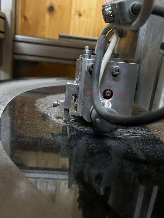

bottichelli Опубликовано 3 апреля, 2021 Автор Опубликовано 3 апреля, 2021 @minus выкручивали тест магнита и лапку снимали , тк она криво стояла , потом когда поставили ее назад магнит бил вверх выскакивала ошибка , ну и там потом настраивали чтобы он нормально опускался и собственно после этого начались проблемы
Роман 1501 Опубликовано 3 апреля, 2021 Опубликовано 3 апреля, 2021 4 минуты назад, bottichelli сказал: она криво стояла Почему криво стояла? был зацеп за камень? если да то пробуйте искать в самом датчике высоты.

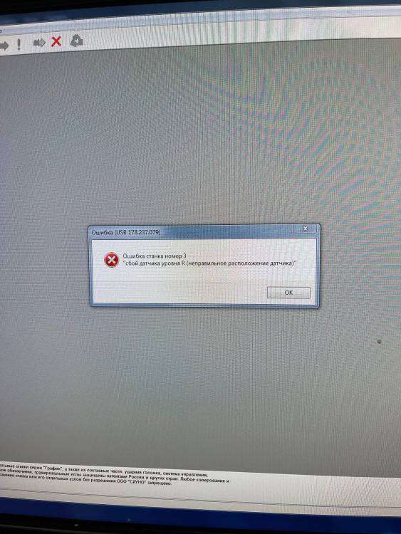

Роман 1501 Опубликовано 3 апреля, 2021 Опубликовано 3 апреля, 2021 И??? Когда, после каких действий появилась эта ошибка?
bottichelli Опубликовано 3 апреля, 2021 Автор Опубликовано 3 апреля, 2021 (изменено) @Роман 1501 после разбора головки )) только они чередуются . То эта , то ошибка связи , то 3,05 связь потеряна а расположение лапки за иголкой нормально такое? Изменено 3 апреля, 2021 пользователем bottichelli
Роман 1501 Опубликовано 3 апреля, 2021 Опубликовано 3 апреля, 2021 26 минут назад, bottichelli сказал: а расположение лапки за иголкой нормально такое? на мой взгляд что то не нормально.

Роман 1501 Опубликовано 3 апреля, 2021 Опубликовано 3 апреля, 2021 Открутите верхние болты и постарайтесь выставить ось максимально по центру отверстия. Потом пробуйте настраивать магнит. Кабеля меняли? слишком много ошибок.
