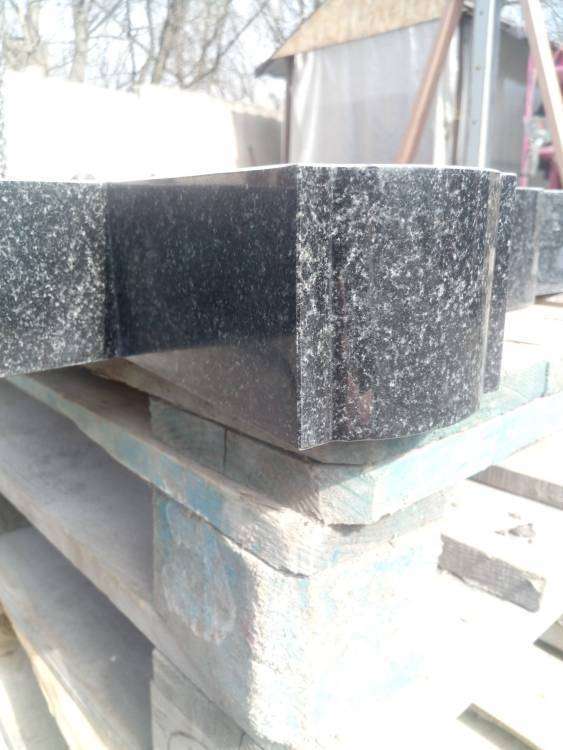

Иван Рыбаков Опубликовано 16 апреля, 2021 Опубликовано 16 апреля, 2021 Здравствуйте, извиняюсь, если это все где-то уже обсуждали. Никогда не занимался полировкой, но открыл свою небольшую мастерскую по гравировке, и возникла надобность иногда что - либо полирнуть (гранит конечно). Позже пришла мысль вообще покупать просто шлифованные подставки и цветники, и самому полировать (плоскости небольшие ведь), тем самым получая с одного заказа больше прибыли. Вопрос: много ли пыли вообще от полировки на сухую? полировать придется в закрытом помещении. А главное подскажите наилучший вариант болгарки/полировалки для этой цели и какие лучше черепашки. Бюджет весьма скромен пока, устроит минимально приемлемый набор. Спасибо! 1 1
