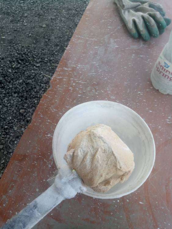

zelenok Опубликовано 17 апреля, 2021 Опубликовано 17 апреля, 2021 В бытность зелёнки был у полировщика такой уникальный инструмент-квач Кусок губки, примотанный к ручке-макаешь его в воду и ложишь рядом-вода потихонькустекает и дело с концом водой делается, а позже его-же в зелёнку и вперёд 1
Бракодел Опубликовано 17 апреля, 2021 Опубликовано 17 апреля, 2021 @МигельАнгело без воды порошком вообще не получится работать. @zelenok имеем,пользуем)) Вот полировка лучей,плоскостей.Шарошки 60,100,четырехшаговый комплект,порошок белый себальд: 4 1

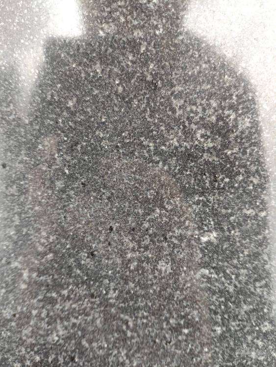

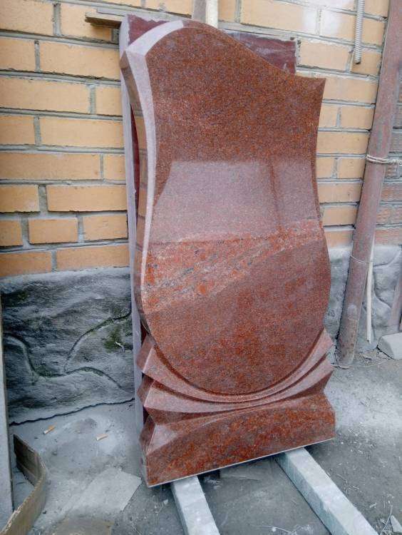

МигельАнгело Опубликовано 18 апреля, 2021 Опубликовано 18 апреля, 2021 вот, не знаю как получилось передать на фото...но мне, например, эта полировка не нравится
Бракодел Опубликовано 18 апреля, 2021 Опубликовано 18 апреля, 2021 @МигельАнгело мне тоже не нравится))

zelenok Опубликовано 18 апреля, 2021 Опубликовано 18 апреля, 2021 В 18.04.2021 в 15:02, МигельАнгело сказал: эта полировка Показать Эта полировка-результат не использования шарожек как завещал великий Ленин при первичном выравнивании и грубой шлифовке в два-три номера, во время которой и происходит так называемое "уплотнение" камня, то-есть утончение пор. Грубая шарожка лижет гораздо нежнее, чем грубая-же алмазная черепаха-которая рвёт камень в глубину и неправильный подбор последующих переходов при тонкой шлифовке даёт примерно такой-же эффект. Из под зелёнки такой камень имеет неповторимый цвет, даже после мытья цементом, некоторые клиенты пытались обозвать остатки зелёнки "вкраплениеми малахита" Именно по этому я полжизни против 50-й яблони, кстати говорят завод прикрыли или перестали выпускать старую номерклатуру. Мне кажется современные грубые черепахи и всякие 4-х шаговые комплекты просто обязаны грешить такой полировкой 1
МигельАнгело Опубликовано 18 апреля, 2021 Опубликовано 18 апреля, 2021 @zelenok у нас шарошки называют просто "камень 60-ый" "камень 120-ый", их используют всегда перед полировкой, называя процесс - "вывести ноль". Далее идут обычные черепахи (250 руб) двухсотка, 400-ка, 800-ка, 1500...В самом конце паста, которую замешивают ребята сами, заказывают какой то жир, отдельно алмазный порошок, замес в соотношении 10 к 1.
zelenok Опубликовано 18 апреля, 2021 Опубликовано 18 апреля, 2021 (изменено) В 18.04.2021 в 16:49, МигельАнгело сказал: Далее идут обычные черепахи (250 руб) двухсотка Показать После "3-й" шарожки, ныне "120-й", всегда надо выхаживать 100-й черепахой Изменено 18 апреля, 2021 пользователем zelenok 2
МигельАнгело Опубликовано 18 апреля, 2021 Опубликовано 18 апреля, 2021 @zelenok , я почти все советы с форума передаю ребятам...Но сегодня получил достаточно внятный ответ: "Понятное дело что нужно дольше гонять номерами, но тогда это скажется на заработке...а 5000 руб в день не радужная перспектива".
