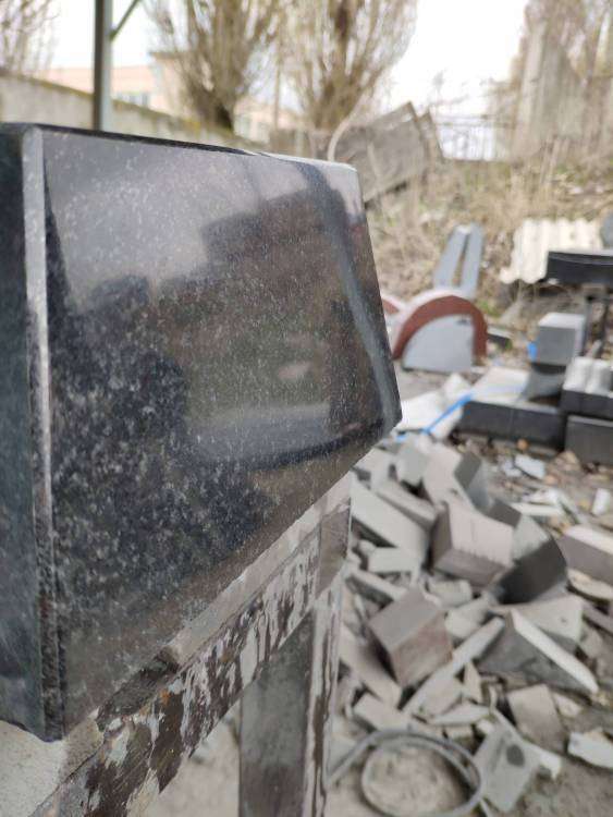

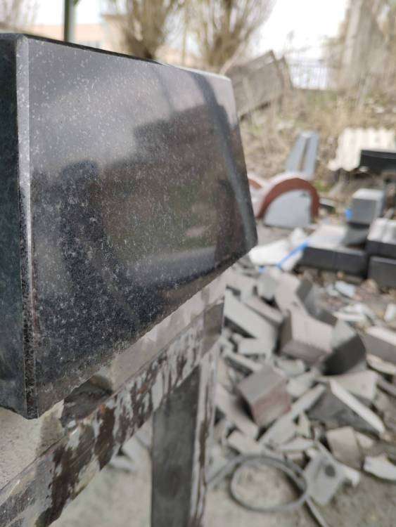

МигельАнгело Опубликовано 19 апреля, 2021 Опубликовано 19 апреля, 2021 3 часа назад, Руслан сказал: ... да вообщем то вайолетово... Факт. Вот, сегодня парень вывел, старался...это пока без пасты.

Дмитрий Ivanovich Опубликовано 19 апреля, 2021 Опубликовано 19 апреля, 2021 7 часов назад, МигельАнгело сказал: Факт. Вот, сегодня парень вывел, старался...это пока без пасты. даже под углом не блестит , плохая полировка
МигельАнгело Опубликовано 19 апреля, 2021 Опубликовано 19 апреля, 2021 @Дмитрий Ivanovich серьёзно? я считал что, до пасты, это отличный вариант))
