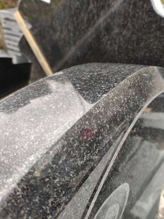

Дмитрий Ivanovich Опубликовано 19 апреля, 2021 Опубликовано 19 апреля, 2021 конечно серьёзно ,и без пасты здесь должно быть отражение как в зеркале
Мультипликатор Опубликовано 19 апреля, 2021 Опубликовано 19 апреля, 2021 15 минут назад, Дмитрий Ivanovich сказал: конечно серьёзно ,и без пасты здесь должно быть отражение как в зеркале У меня два полировщика. Один бафом пользуется и у него и без порошка зеркало. Второй баф не использует, у него после порошка зеркало. Он брюликсом вывел бы такую полировку до уровня зеркала.

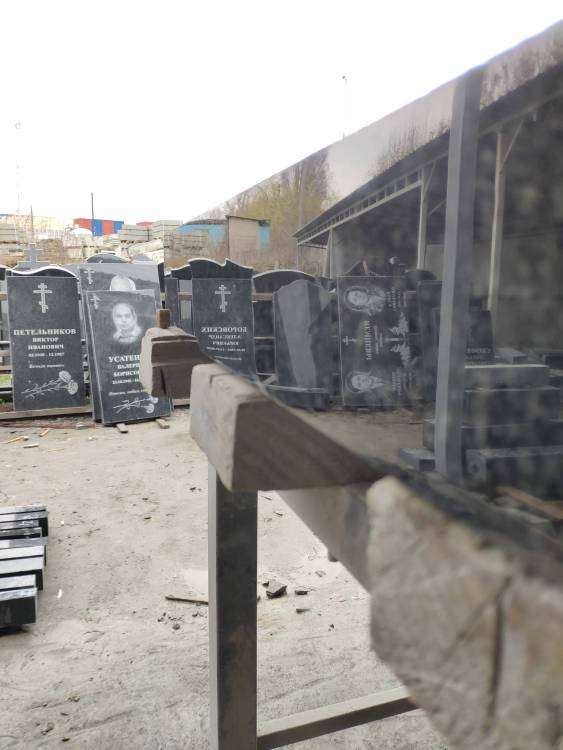

МигельАнгело Опубликовано 19 апреля, 2021 Опубликовано 19 апреля, 2021 так, а ну ка оцените эту....тоже без пасты, 5 лет на витрине стоит. 2
Владимир1986 Опубликовано 19 апреля, 2021 Опубликовано 19 апреля, 2021 2 часа назад, МигельАнгело сказал: так, а ну ка оцените эту....тоже без пасты, 5 лет на витрине стоит. Хорошая полировка, но лучше показать ту, что на кладбище пять лет стоит...сразу говорю, свою показывать не буду... 😜😜😜

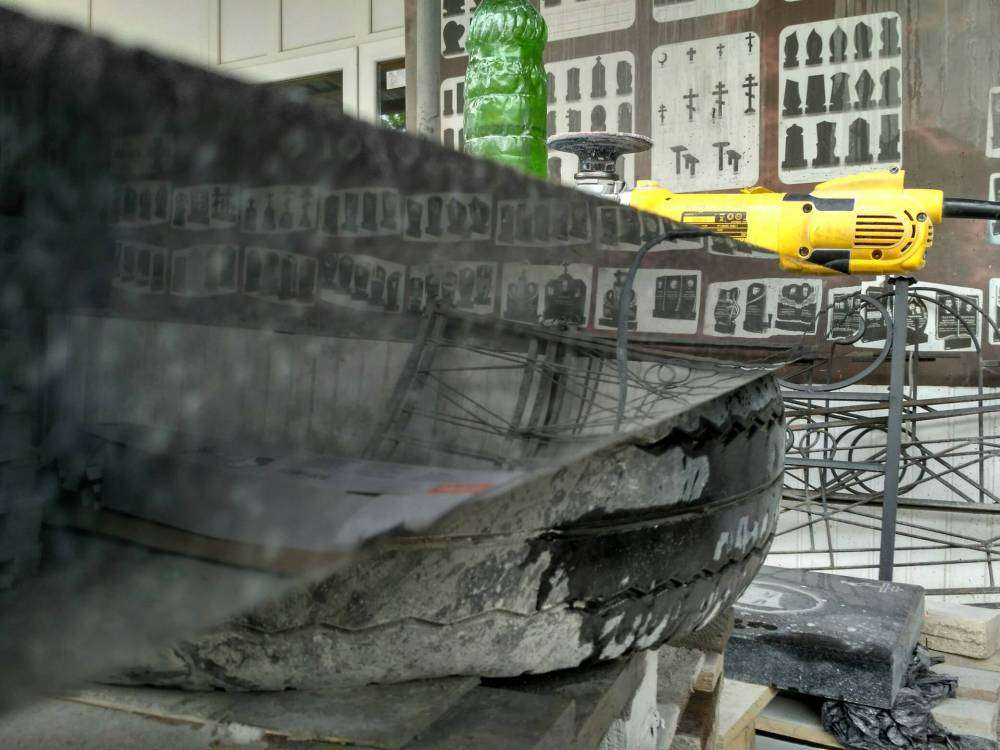

bratian Опубликовано 19 апреля, 2021 Опубликовано 19 апреля, 2021 Я когда-то тоже старался выводить полировку. Но редко за качественную полировку готовы соответственно платить. Начальству главное товарный вид полировки. Да и клиенту тоже. 2
Владимир1986 Опубликовано 19 апреля, 2021 Опубликовано 19 апреля, 2021 (изменено) 13 минут назад, bratian сказал: Я когда-то тоже старался выводить полировку. Но редко за качественную полировку готовы соответственно платить. Начальству главное товарный вид полировки. Да и клиенту тоже Как вы на балонах полируете??? Они же гуляют.... А так полировка офигенная, Что та не припомню, чтоб я такую зеркалку выводил... Изменено 19 апреля, 2021 пользователем Владимир1986
bratian Опубликовано 19 апреля, 2021 Опубликовано 19 апреля, 2021 Ниче не гуляет) а на счёт зеркала - то я молодой был, глупый и мотивированный) 1

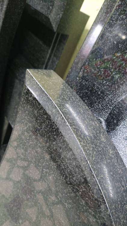

Дмитрий Ivanovich Опубликовано 20 апреля, 2021 Опубликовано 20 апреля, 2021 17 минут назад, МигельАнгело сказал: А так?)
bratian Опубликовано 20 апреля, 2021 Опубликовано 20 апреля, 2021 Чем больше угол скольжения - тем больше отражение. (Эффект Френеля) вот изучаю как раз... А вообще хорошую полировку не так просто показать на фото. Это надо как-то поймать, чтобы и текстуру и отражение видно было. 1
