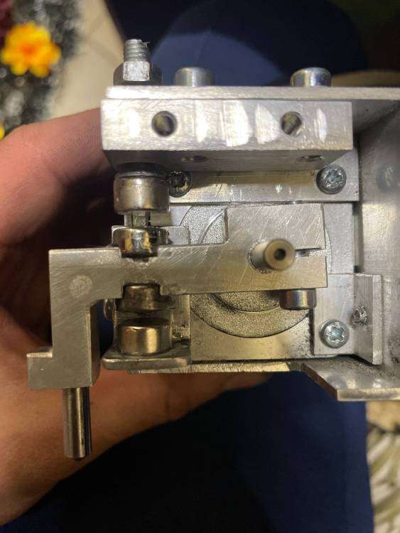

НубГравер Опубликовано 7 мая, 2021 Опубликовано 7 мая, 2021 Что я только не делал и в Сауно ездил там все работает! Приезжаю домой ошибка 6 бьет слабо . В ТЕСТЕ научили сауновцы настраивать до 22 все заработало . Но качество гравировки упало в разы ! Почитал все на этом форуме с 15 года . Решил сам залезть ! И это была ошибка магниты все по вылетали мгновенно , решил приклеить и все бы не чего не теперь он не бьет вообще помогите советом !!!!

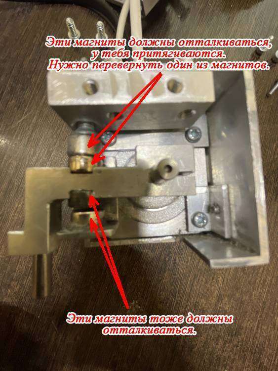

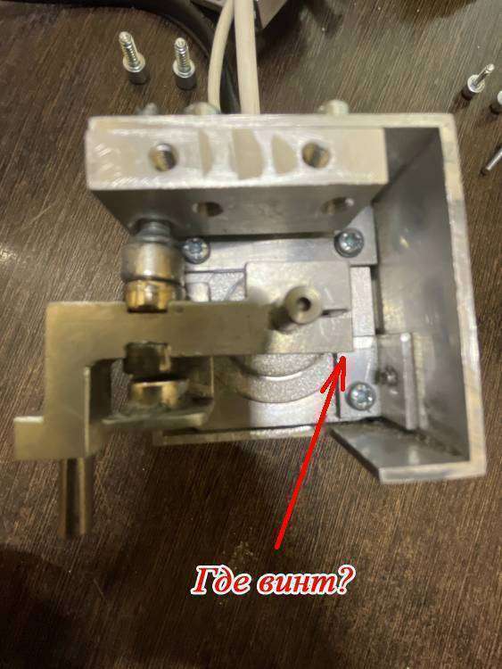

Мойша Степан Опубликовано 7 мая, 2021 Опубликовано 7 мая, 2021 @НубГравер . если в САУНО станок бьёт хорошо, у тебя плохо, проверь заземление (!). Теперь о магнитах. Повылетать они сами не должны были, значит были плохо приклеены. Раз переклеиваешь сам, нужно их правильно поставить (одинаковым полюсом друг к другу), чтобы они отталкивались.У тебя верхние магниты притянуты один к другому, переверни один из них. После того, как переклеишь магниты, ругулируй верхним винтом при включенном тесте магнита. Как это сделать, читай в инструкции. И ещё, где винт на коромысле, который зажимает коромысло на валу шагового двигателя??? 1
Мойша Степан Опубликовано 7 мая, 2021 Опубликовано 7 мая, 2021 @НубГравер , кто, как должен крепиться?
НубГравер Опубликовано 7 мая, 2021 Автор Опубликовано 7 мая, 2021 Куда бы винт не крутил больше 4х не даёт
НубГравер Опубликовано 7 мая, 2021 Автор Опубликовано 7 мая, 2021 А если я вал рукой в право сам кручу даёт больше 30
Мойша Степан Опубликовано 7 мая, 2021 Опубликовано 7 мая, 2021 @НубГравер , У тебя потеряно взаимоположение вала и коромысла, а если вал двигателя крутил туда-сюда на большой угол, то и с датчиком Т могут быть проблемы. Почитай вот тут и перейди по ссылкам в этом сообщении: 1
