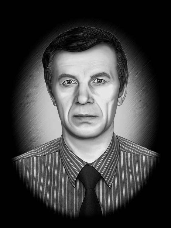

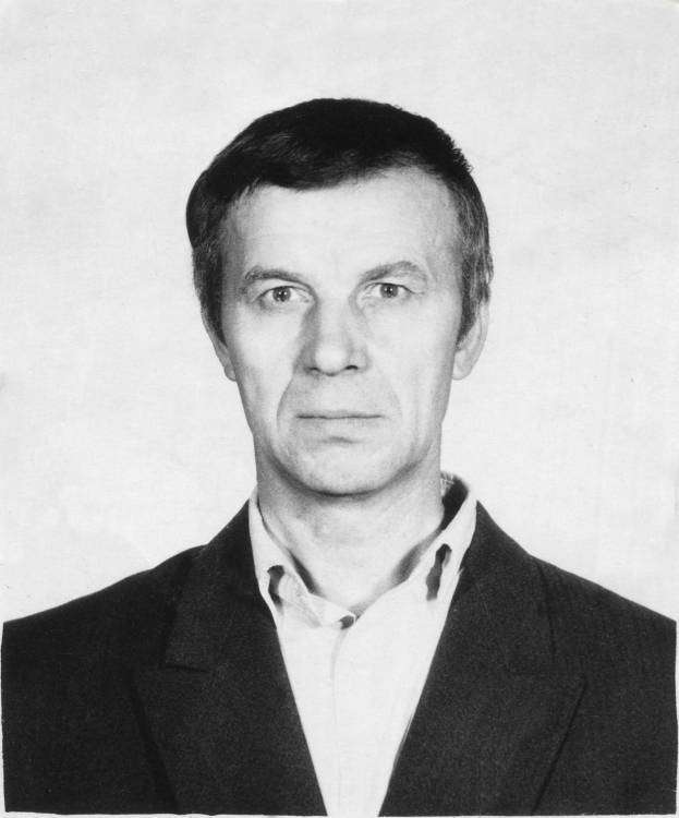

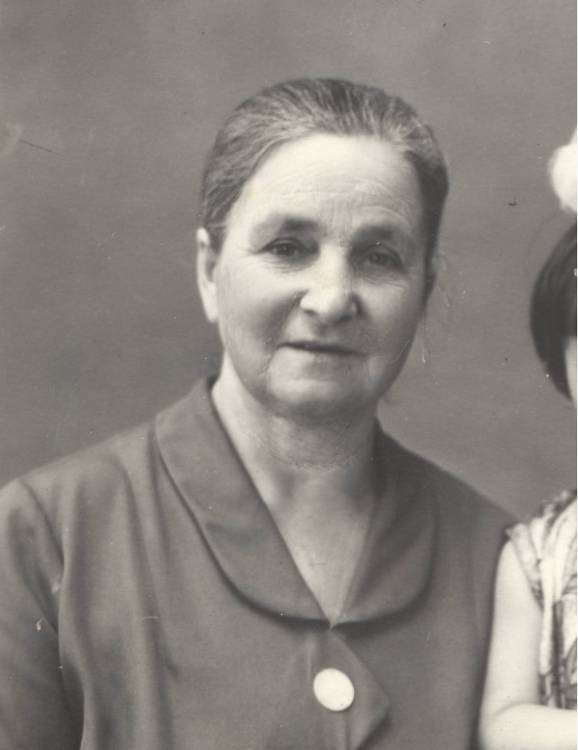

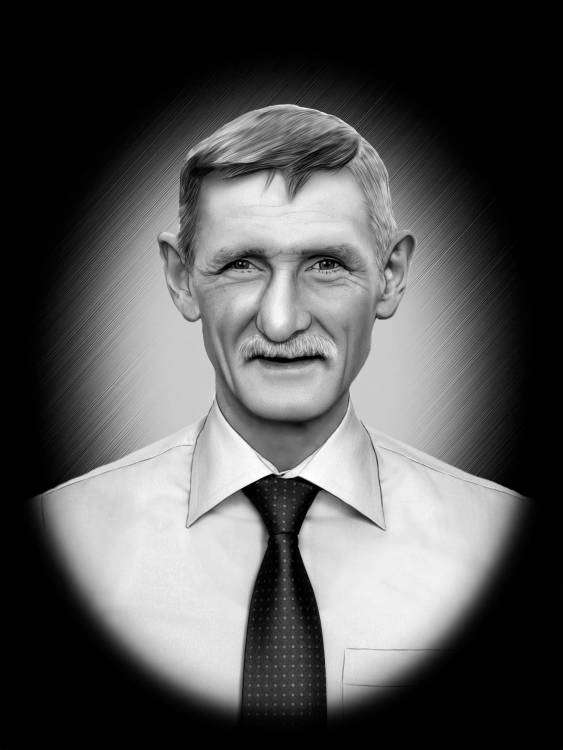

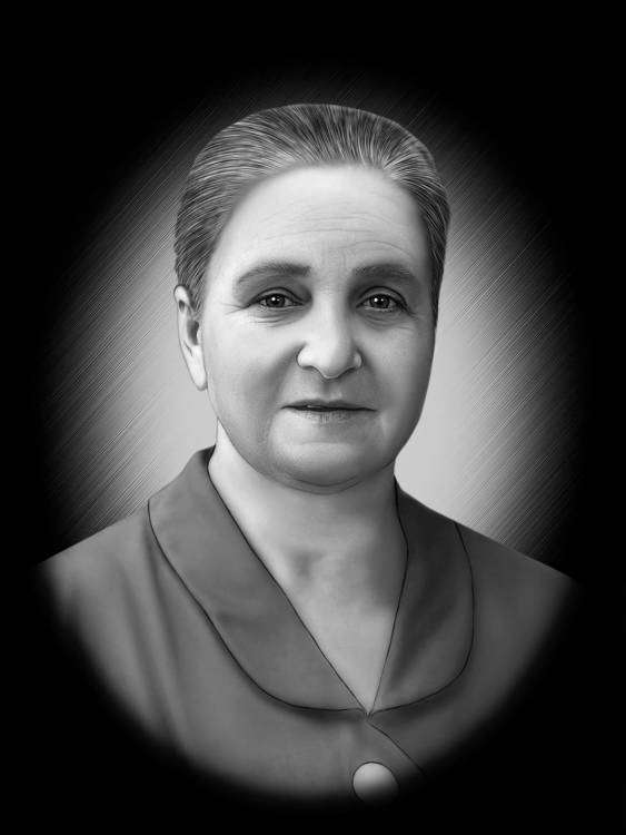

Снежный Лис Опубликовано 21 мая, 2021 Опубликовано 21 мая, 2021 Доброго времени суток! В общем суть - хочу поработать ретушером фото на гравировальные станки (в перспективе ищу заказчика на длительный срок, но это не совсем объявление). Последний месяц активно практикуюсь (результат на фото). Два момента: - не могу определить ценовой диапазон своих текущих навыков, из чего собственно не могу выставить цену. - возможно кто -нибудь из местных гуру укажет на какие либо грубые ошибки или поделится советом. Хоть я и изучал уроки на форуме и различные видео, возможно что-то прошло мимо меня. Могу сделать пробную ретушь или прислать файлики если нужно. Почта - Mirter.Sorrow@yandex.ru

Снежный Лис Опубликовано 21 мая, 2021 Автор Опубликовано 21 мая, 2021 @Azovka2013 что с ними сделать?
Azovka2013 Опубликовано 21 мая, 2021 Опубликовано 21 мая, 2021 Только что, Снежный Лис сказал: @Azovka2013 что с ними сделать? Их нужно прорисовывать так чтобы они: 1.Выглядели естественно,а не макаронами. 2.Не обрезать их резко(выглядит на камне потом ужасно) И в последних...желательно хоть разок посмотреть как станок это всё пробивает..но это в идеале.Посмотрите ретушь в объявлениях (особенно закреплённые темы зубров ретуши)там волосы прорисованы в основном чётко.А то что у вас,к сожалению пробьется серой(или черной)массой. 1
Panther_Moon Опубликовано 21 мая, 2021 Опубликовано 21 мая, 2021 За 400 р. в полне нормально. • Не знаю что у других по станкам, но для зубра такие тени слишком "чёрные". • Если на фотке носогубные складки видны плохо, то не стоит их на ретуши чернить. Это выглядит не естественно + заказчик потом сам же к этому и прицепится. Морщины выделяешь, потом их же и начинаешь высветлять, ибо просят в большинстве случаев не выделять так сильно. Очень редко случается, когда просят морщины сделать поконтрастнее и чётче. • У женщины на фотке глаза глубоко сидят. Их надо делать светлее, а не темнее, ибо на камне почти не пробьётся. • Проси всегда у заказчика пример их ретуши, чтобы видеть можно ли чернить. Сауно в принципе не плохо бьёт темные фотки. Там не так принципиально делать одежду/лицо посветлее, как для зубра или лазера. 6 часов назад, Снежный Лис сказал: 1 1

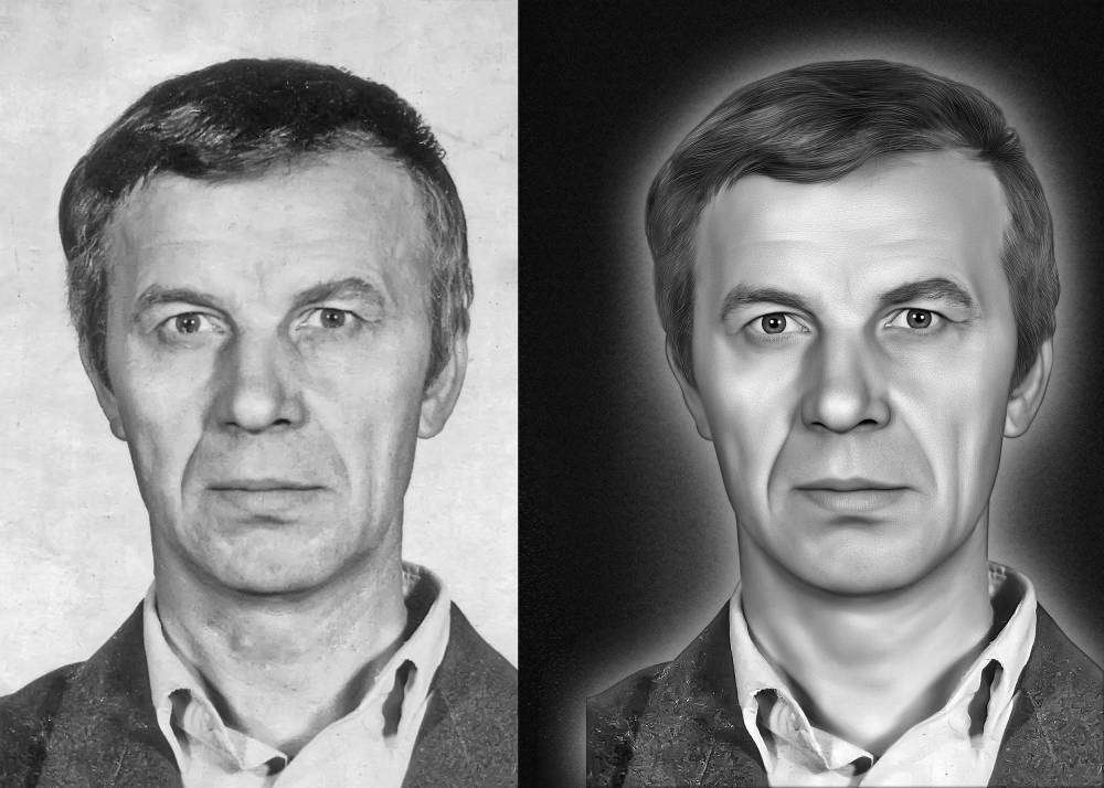

Aleksey-Yujakov Опубликовано 21 мая, 2021 Опубликовано 21 мая, 2021 @Снежный Лис Привет я конечно тоже не топовый ретушер но старайся уходить от рисованного стиля я тебе сделал пример ,по моему опыту будет смотреться неплохо после любого станка! можешь выслать тем с кем работаешь и если хорошо пробьется ориентируйся на такую технику 8
СОЮЗ Опубликовано 21 мая, 2021 Опубликовано 21 мая, 2021 @Снежный Лис я не профи, а обыватель. Но скажу, что по первому фото ретушированный портрет не совсем похож на оригинал. @Aleksey-Yujakov сделал супер. 2 1
Снежный Лис Опубликовано 21 мая, 2021 Автор Опубликовано 21 мая, 2021 @Ignis_Vulpes @Aleksey-Yujakov @СОЮЗ спасибо, принято!!! @Aleksey-Yujakov так понимаю что лицо я растираю более менее вменяемо и допустимо, но вот над волосами точно стоит попрактиковаться.

Денис Давыдов Опубликовано 21 мая, 2021 Опубликовано 21 мая, 2021 5 часов назад, Aleksey-Yujakov сказал: @Снежный Лис Привет я конечно тоже не топовый ретушер но старайся уходить от рисованного стиля я тебе сделал пример ,по моему опыту будет смотреться неплохо после любого станка! можешь выслать тем с кем работаешь и если хорошо пробьется ориентируйся на такую технику Весь вопрос в трудозатратах и конечной стоимости такого портрета. Мне нравится результат, но возникает вопрос: сколько времени уходит на такую ретушь при том, что исходник довольно хорошего качества? Как итог - какова стоимость ретуши? По моему мнению лучшее враг хорошего. Сделать для единичного большого дорогого памятника это одно, но выводить шедевры для вставок в мрамор да ещё и в сезон... Чтобы отсылать заказчику идеальный портрет для пробы, нужно делать все заказы идеальными. Тут подкрадываются два момента: либо придётся впахивать неразгибаясь за 1000₽ в день, либо с гордой головой ловить по два заказа в месяц, но за достойные деньги. Надо учиться делать хорошо и искать приемлемую золотую середину. 2
Руслан Опубликовано 21 мая, 2021 Опубликовано 21 мая, 2021 5 часов назад, СОЮЗ сказал: Но скажу, что по первому фото ретушированный портрет не совсем похож на оригинал. когда станет похож цена будет уже 2000 2 1
