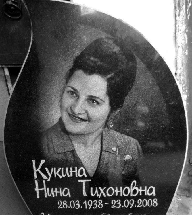

ibucov Опубликовано 25 мая, 2021 Опубликовано 25 мая, 2021 (изменено) 18 минут назад, Денис Давыдов сказал: Это другая техника. Это не техника, это другое понимание красиво, не красиво. Это умение видеть светотень. Посмотрите на ручные работы, там с точностью наоборот тени от носа подчеркнули, тени от подборотка подчеркнули. Например Кукина, тень от подборотка на одежде подчеркнули вдвойне, а ретушьеры в большинстве в лучшем случае размыли бы или еще и обвели бы. 18 минут назад, Денис Давыдов сказал: А что делать с цифровыми чебурашками без ушей и волос с современных документов? Стараться избегать обводок, надо рисовать пятнами, а не контурами. Подчеркивать, усиливать переломы форм итд 18 минут назад, Денис Давыдов сказал: нужно иметь представление об анатомии и светотеневом обьеме анатомия это когда форму черепа видно под мягкой тканью @Денис Давыдов Мне нравится лица в ваших работах, чуть по меньше бы конечно растирания, а вот одежду зря обводишь Изменено 25 мая, 2021 пользователем ibucov
Денис Давыдов Опубликовано 25 мая, 2021 Опубликовано 25 мая, 2021 1 минуту назад, ibucov сказал: Это не техника, это другое понимание красиво, не красиво. Посмотрите на ручные работы, там с точностью наоборот тени от носа подчеркнули, тени от подборотка подчеркнули. Например Кукина, тень от подборотка на одежде подчеркнули вдвойне, а ретушьеры в большинстве в лучшем случае размыли бы или еще и обвели бы. Стараться избегать обводок, надо рисовать пятнами, а не контурами. Подчеркивать, усиливать переломы форм итд анатомия это когда форму черепа видно под мягкой тканью @Денис Давыдов Мне нравится лица в ваших работах, чуть по меньше бы конечно растирания, а вот одежду зря обводишь Это издержки моего заказчика. Его подхода к настройкам станка. В данный момент стараюсь с ним работать над исправлением сложившегося стереотипа.
