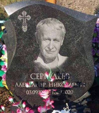

Алексеич Опубликовано 15 июня, 2021 Автор Опубликовано 15 июня, 2021 Вот, спасибо тебе добрый человек, ты первый кто понял суть проблемы. Но для начала, я думаю, нужно посмотреть, на какую контрастность ориентируется клиент, в общем прийдется ехать и смотреть, что там за памятники рядом стоят.

Алексеич Опубликовано 15 июня, 2021 Автор Опубликовано 15 июня, 2021 И что даст вам исходник? Посмотрите, покрутите, скажете, давай ретушь, ну дам я вам ретушь, найдете вы там 1000 и 1 ошибку, ткнете меня в них носом, потом появится добрая душа, которая сделает эту ретушь как вам надо, скажете набивай. Пойду я сниму камень, переполирую, набью, скажете так ты ещё никчемный оператор, в общем набью с десятого раза как вам надо, пойду, поставлю, вроде всё. Но тут прейдет клиент, посмотрит и скажет, мне не нравится, я хочу как вот здесь: и все мы с вами дружно сядем в лужу, а так я экономлю и свое и ваше время, нервы и ещё много чего. 3 2 1

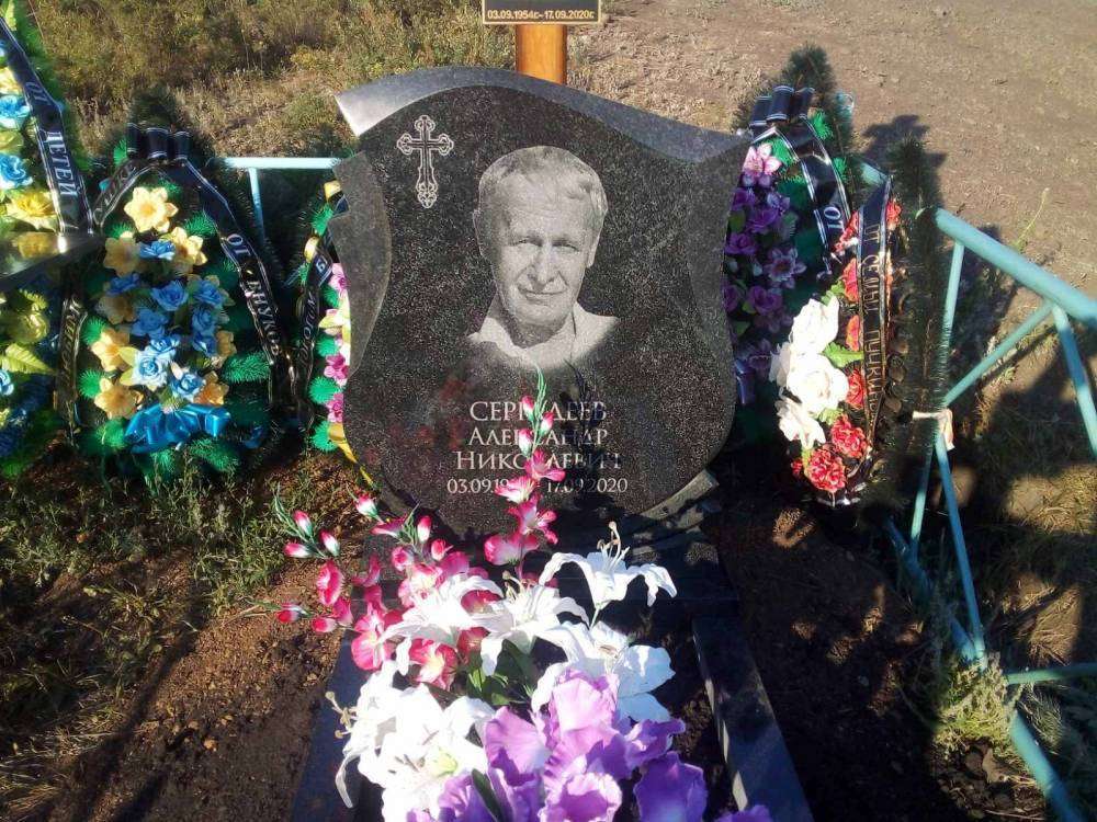

Яшa Опубликовано 15 июня, 2021 Опубликовано 15 июня, 2021 если установка в сухую погоду происходила. а на след. день был дождь, или даже тупо конденсат на стеле образовался, то все на свои места в этой истории становится. некрашеныый портрет может испугать темнотой в мокрую погоду. 1
ibucov Опубликовано 15 июня, 2021 Опубликовано 15 июня, 2021 (изменено) 22 минуты назад, Алексеич сказал: Так тут просто, дело в том, что у них светотеневая фотография(фото с тенями) на улице фоткали, а у соседей фотки со вспышкой в лоб в помещении, без всяких теней, много белого на лице да ище и перебелены. По любому из-за этого, просто клиенты не могут объяснить. У соседей хуже портреты Клиенты настолько привыкли к белым блинам, что нормальный портрет уже не катит Изменено 15 июня, 2021 пользователем ibucov 1 6
Алексеич Опубликовано 15 июня, 2021 Автор Опубликовано 15 июня, 2021 Да, было пасмурно, мелкий дождь, как раз эти два дня.
WERTY Опубликовано 15 июня, 2021 Опубликовано 15 июня, 2021 1 час назад, ibucov сказал: Так тут просто Ты тоже видишь у них пыль на плечах крупным пучком набита, как и одежда?.. @Алексеич повезло с соседними портретами, на их фоне, ваша работа намного лучше но не повезло с заказчиком) нужно собрать все доводы в кучу и еще раз попробовать убедить и желательно возле памятников, и про покраску и про камень и все, перечисленное выше, удачи! 2
ibucov Опубликовано 15 июня, 2021 Опубликовано 15 июня, 2021 (изменено) 19 минут назад, WERTY сказал: Ты тоже видишь у них пыль на плечах крупным пучком набита, как и одежда?.. Пыльная техника гравировки как-то меня грубо клиентка ругала, учила, что у меня не правильный фон, говорит нужна белая окантовка вокруг головы. Не заказала и не собиралась вроде, просто контролирует качество по фирмам Изменено 15 июня, 2021 пользователем ibucov 1

Денис Давыдов Опубликовано 16 июня, 2021 Опубликовано 16 июня, 2021 В итоге, чтобы лишних движений не создавать, нужно брать хлопцев и ехать сдёргивать стелу. Перетирать, делать нормальную ретушь, согласовывать с заказчиком и делать выводы о повышении качества работы. Если работа сделана хорошо, она будет по-любому лучше среднего уровня окружающих памятников, а не наоборот. Перечитывать форум или заказывать ретушь на стороне.
Алексеич Опубликовано 16 июня, 2021 Автор Опубликовано 16 июня, 2021 @Денис Давыдов т. е. Вы считаете, что моя работа сделана хуже, чем выше представленные?
Денис Давыдов Опубликовано 16 июня, 2021 Опубликовано 16 июня, 2021 17 минут назад, Алексеич сказал: @Денис Давыдов т. е. Вы считаете, что моя работа сделана хуже, чем выше представленные? Она сделана не хуже, она не соответствует современным запросам заказчика и существующим возможностям. 1
Starche Опубликовано 16 июня, 2021 Опубликовано 16 июня, 2021 1 час назад, Алексеич сказал: @Денис Давыдов т. е. Вы считаете, что моя работа сделана хуже, чем выше представленные? Уважаемый, вы хитрец, однако. Вы обратились за советом - просьбой, в надежде, что будет подсказка, как выкрутится в данной ситуации. В глубине души вы понимаете - что косяк присутствует. На фото для сравнения вы сняли заведомо плохие портреты, на которых ваш смотрится лучше. Но все таки, ваша работа средненькая. У всех такие бывают - где то прокатит, где то нет. Вот вам сейчас не фартануло. КЛИЕНТ ВСЕГДА ПРАВ как бы мы не упирались.... 1 2
Алексеич Опубликовано 16 июня, 2021 Автор Опубликовано 16 июня, 2021 38 минут назад, Starche сказал: На фото для сравнения вы сняли заведомо плохие портреты С умыслом ни чего не фотографировал, первое фото которое выставил было сделано еще в мастерской, для себя, т. с. для истории., с качеством фото так получилось из-за слабого освещения. Второе мне прислали вчера, я не фотографировал, я только попросил ребят сфотографировать памятники которые рядом. Есть еще одно фото которое мне вчера прислали, но оно вряд ли изменит вашу оценку, там качество тоже не очень.
Алексеич Опубликовано 16 июня, 2021 Автор Опубликовано 16 июня, 2021 2 часа назад, Starche сказал: КЛИЕНТ ВСЕГДА ПРАВ как бы мы не упиралис Когда клиент прав я не спорю. Но в данном случае когда мне говорят, что вот это хорошо, а это плохо, у меня просто рука не поднимется, что-то исправлять.
basilok Опубликовано 16 июня, 2021 Опубликовано 16 июня, 2021 31 минуту назад, Алексеич сказал: Но в данном случае когда мне говорят, что вот это хорошо, а это плохо, у меня просто рука не поднимется, что-то исправлять. Посмотри на свое фото ,на белые цветы с лева. Видишь что выбиты света??? Вот точно так же клиент видит выбитое на изображении по средним тонам, на твоей работе. 1
Starche Опубликовано 16 июня, 2021 Опубликовано 16 июня, 2021 (изменено) 1 час назад, Алексеич сказал: Когда клиент прав я не спорю. Но в данном случае когда мне говорят, что вот это хорошо, а это плохо, у меня просто рука не поднимется, что-то исправлять. В свое время то же пытался заказчикам что то доказать. Но потом понял - что это бесполезно. Если сейчас мне говорят - плохо, беру и переделываю. Естессно, уточняю - что не нравится, что исправить, показываю - что будет. Сарафанное радио всегда много значило... Ну а вам решать, как быть в данной ситуации... Ну и для начала уточнить - что повлияло на перемену решения, если вначале было принято. И уже от этого отталкиваться. Может проблема и гроша не стоит ломанного... Изменено 16 июня, 2021 пользователем Starche

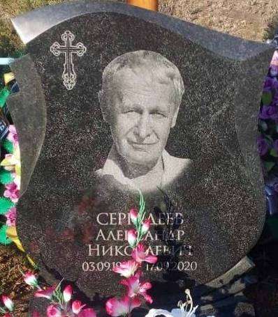

Яшa Опубликовано 16 июня, 2021 Опубликовано 16 июня, 2021 заодно, когда переделывать будешь, и ИО в одну строку напиши, а то много ширины пустой вокруг фио, а высоты не хватило - получается буквы слишком мелкие по сравнению с портретом. 1 1

kalistratoff Опубликовано 16 июня, 2021 Опубликовано 16 июня, 2021 @Алексеич сделай так- втихоря приедь и покрась без следов преступления))) Потом позвони недовольному и приедь с официальным визитом- обьясни ему что темность портрета была вызвана непогодой. то что тебе здесь советуют им писать не делать. Работа твоя принята в мастерской по умолчанию!!! Если челы были чем то не довольны то выкатывали бы это при расчёте а не на установленном памятнике. 3 1
Денис Давыдов Опубликовано 16 июня, 2021 Опубликовано 16 июня, 2021 1 час назад, kalistratoff сказал: @Алексеич сделай так- втихоря приедь и покрась без следов преступления))) Потом позвони недовольному и приедь с официальным визитом- обьясни ему что темность портрета была вызвана непогодой. то что тебе здесь советуют им писать не делать. Работа твоя принята в мастерской по умолчанию!!! Если челы были чем то не довольны то выкатывали бы это при расчёте а не на установленном памятнике. Судя по фото, проще съездить и привезти стелу в цех на легковушке. Сделать всё по уму и разойтись миром. Ну или кататься за 130км и бодаться за правду.
igors Опубликовано 16 июня, 2021 Опубликовано 16 июня, 2021 5 часов назад, Яшa сказал: ИО в одну строку напиши буквы совсем мелковатые станут если так гравировать 1
Мойша Степан Опубликовано 16 июня, 2021 Опубликовано 16 июня, 2021 @Алексеич , а меня интересует один вопрос: Почему нельзя красить портрет? Что плохого в покраске? Я 11 лет гравёром, всегда красил, крашу и буду красить. На форуме определённый процент гравёров ПРИНЦИПИАЛЬНО не красят гравировку. Но ни один из них не смог внятно объяснить - ПОЧЕМУ ОНИ НЕ КРАСЯТ?. Я в глубине души подозреваю, почему не красят. Они - бывшие ручники. На кладбище, где похоронены мои родители, бабушки, дедушки, брат, тетя и дядя (всего 8 могил рядом), был один гранитный памятник - у отца. Заказывал брат в своём городе за три года до того, как я совершенно случайно попал в эту сферу деятельности. Портрет ручной работы, сделан качественно, высокое портретное сходство. Два года назад я сделал гранитные памятнике всем, захороненным родственникам. Но т.к. портреты все я покрасил, за одно покрасил и портрет отца... Вылезли все нюансы ручной гравировки. До покраски портрет был мягким и красивым. После покраски стал контрастным, рябым, выражение лица сразу изменилось в худшую сторону. Пришлось всё вымывать щёткой для одежды с водой. Моё резюме. Станочные портреты нужно красить обязательно, ручные - нет. 1
Яшa Опубликовано 16 июня, 2021 Опубликовано 16 июня, 2021 4 часа назад, igors сказал: буквы совсем мелковатые станут если так гравировать это с чего бы вдруг? 1
