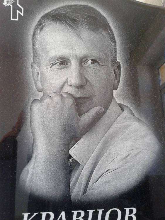

ibucov Опубликовано 18 июня, 2021 Опубликовано 18 июня, 2021 чтение инструкции еще помогает там написано очистить поверхность) задно и похвалюсь)) вот крашенный портрет)) 3 1

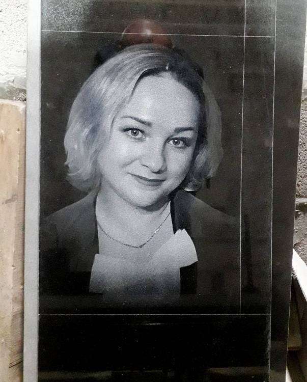

Мойша Степан Опубликовано 18 июня, 2021 Опубликовано 18 июня, 2021 И вот крашенный портрет. И что на нём ужасного? 6 2
WERTY Опубликовано 18 июня, 2021 Опубликовано 18 июня, 2021 @Мойша Степан не хватает некоторые места грязным пальцем потереть) фон хорош... 1
