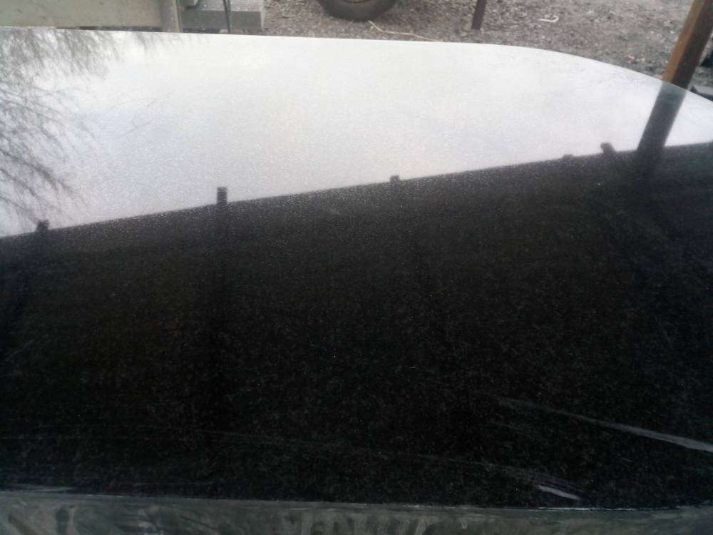

Калуга Опубликовано 17 августа, 2021 Опубликовано 17 августа, 2021 Бракодел, лет 15 назад это мне сказали бы - поддержал, а сейчас говорю: "учитесь полировать, ребята". 1 2
Денис Давыдов Опубликовано 17 августа, 2021 Опубликовано 17 августа, 2021 Я не сторонник локальной полировки при ошибке исполнителя. В этом случае - под пузотёр. Болгаркой возюкать можно при косяке со стороны заказчика. Я лично не встречал заполировки болгаркой, чтобы 100% не было этого видно. Кривизна в отражении будет видна по-любому. 3
Владимир1986 Опубликовано 17 августа, 2021 Опубликовано 17 августа, 2021 12 минут назад, Бракодел сказал: да ладно,ямы ж будут и мутные полосы))) А я тут слышал, что люди слой снимают форматом А4 и нет никакой ямы, чудеса бывают всё таки.... 👍 1 минуту назад, Денис Давыдов сказал: Кривизна в отражении будет видна по-любому Тут говорят, что это руки кривые... 😁 1
Денис Давыдов Опубликовано 17 августа, 2021 Опубликовано 17 августа, 2021 (изменено) 12 минут назад, Владимир1986 сказал: А я тут слышал, что люди слой снимают форматом А4 и нет никакой ямы, чудеса бывают всё таки.... 👍 Говорят, что кур доят. Чтобы заполировать, нужно снять толщину - отсюда, как результат, яма. Всё только зависит от её размера и глубины. Если это не так, то я поверю, что Земля плоская. Изменено 17 августа, 2021 пользователем Денис Давыдов Дополнения 1 1

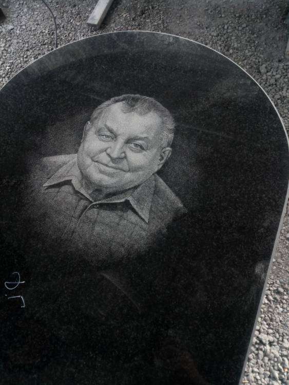

Калуга Опубликовано 17 августа, 2021 Опубликовано 17 августа, 2021 (изменено) 8 минут назад, Денис Давыдов сказал: Говорят, что кур доят. Чтобы заполировать, нужно снять толщину - отсюда, как результат, яма. Всё только зависит от её размера и глубины. На сколько в глубину пробивается портрет? 0.2-0.3 мм. Перепелировываем пусть на 0.5. Величина переполировки примерно А3, потом на этом же месте пробивается повторно портрет. Даже опытный глаз не увидит "ямы". Всё зависит , конечно, от полировщика. Можно заполировать так, что и за километр увидишь, что была переполировка Ко мне частенько из других фирм привозят на переполировку только портреты, чтобы паспорта не трогать. Если у тебя не получается, ещё не значит, что это невозможно. Изменено 17 августа, 2021 пользователем Калуга 2
Денис Давыдов Опубликовано 17 августа, 2021 Опубликовано 17 августа, 2021 (изменено) Полировать придётся выходя за границы выбитого, чтобы нивелировать перепад. То есть уже не А3 Я не один год резал и полировал гранит, переделанных памятников были сотни. Специалисты рядом работали - лучшие в нашем регионе и ни разу я не видел такого волшебного результата. Натянуть полировку один-в-один - да. Без ямы - нет. Изменено 17 августа, 2021 пользователем Денис Давыдов Испр 1
Калуга Опубликовано 17 августа, 2021 Опубликовано 17 августа, 2021 Ну что я могу сказать? Учись . Может и получится У меня из 3-их только один нормально переполировывает, второй более-менее, у 3-го как ни старается - не получается. От человека очень многое зависит.
Денис Давыдов Опубликовано 17 августа, 2021 Опубликовано 17 августа, 2021 1 минуту назад, Калуга сказал: Ну что я могу сказать? Учись . Может и получится У меня из 3-их только один нормально переполировывает, второй более-менее, у 3-го как ни старается - не получается. От человека очень многое зависит. Я уже своё отучился и повесил болгарку на гвоздь. А вот кроме бесконечных разговоров об этой теме никто не выложит фотосессию до/после. 6 минут назад, Калуга сказал: У меня из 3-их... У нас в лучшие времена до десятка болгарщиков одновременно пилили... 1
Калуга Опубликовано 17 августа, 2021 Опубликовано 17 августа, 2021 Выложу. Только ждать придётся У меня переполировка 1 раз в 2-3 месяца. Может и раньше получится, если что-нибудь на переполировку привезут. 1

zelenok Опубликовано 17 августа, 2021 Опубликовано 17 августа, 2021 (изменено) 4 часа назад, Денис Давыдов сказал: Натянуть полировку один-в-один - да. Без ямы - нет. смотря что считать ямой Когда вырос в королевстве кривых зеркал, где лица из-под бучарды или с сорванным не допиленным (внутрь или наружу) стыком-пропеллером от середины (в лучшем случае) или с перекосом в сантиметр-полтора по стыку, не всё можно считать ямой Хотя, нынче лазер дофига где на заводском лице ямы может найти 4 часа назад, Калуга сказал: На сколько в глубину пробивается портрет? 0.2-0.3 мм. Ну, это лазер с двухсотой сполировывается, он-же не бьёт-ЖжоТ , а вот глаз, набитый спицей, с душой, по-старинке раскрошен вглубь на пару миллиметров точно, что-бы сильно не копать в глубину учишься оставлять допустимое количество пяток на лицевой поверхности по ГОСТу и договариваться с гравером, что-бы загородил гравировкой После пучка по любому площадью А3 ни за что не обойдёшься-от края до края разгонять 100% необходимость, оно так и проще. @Бракодел даже если ямы нет-она всё равно есть Изменено 17 августа, 2021 пользователем zelenok 1
Денис Давыдов Опубликовано 17 августа, 2021 Опубликовано 17 августа, 2021 На фото не покажет, если хорошо сведено, а вот в движении волной отражение пойдёт. То, что портретом перекроется большая часть - несомненно. Но вот когда ты знаешь, что произошло... Как в поговорке той - ложечки нашлись, а осадочек остался. 1 1
zelenok Опубликовано 17 августа, 2021 Опубликовано 17 августа, 2021 12 минут назад, Денис Давыдов сказал: а вот в движении волной отражение пойдёт У меня сейчас даже облицовщик наконец-то распробовал вкус этого способа-теперь правильно пазлы собирает ворочая плитку, прежде чем клеить На самом деле кривизны в округе-тьма, правда не такая как была раньше 1

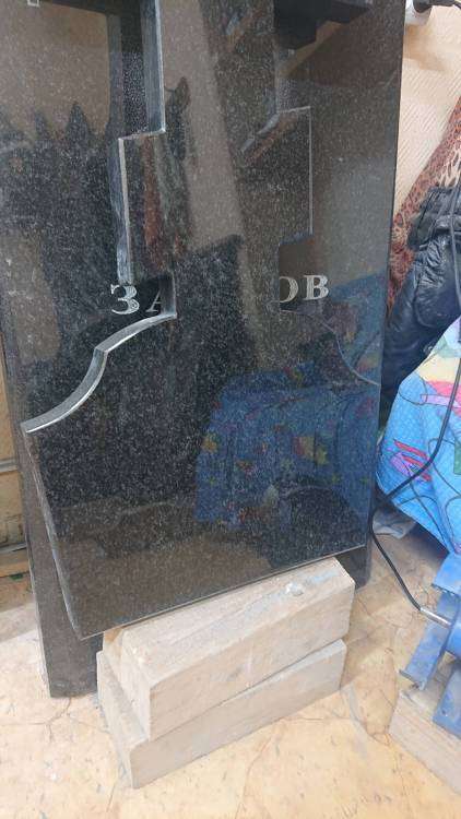

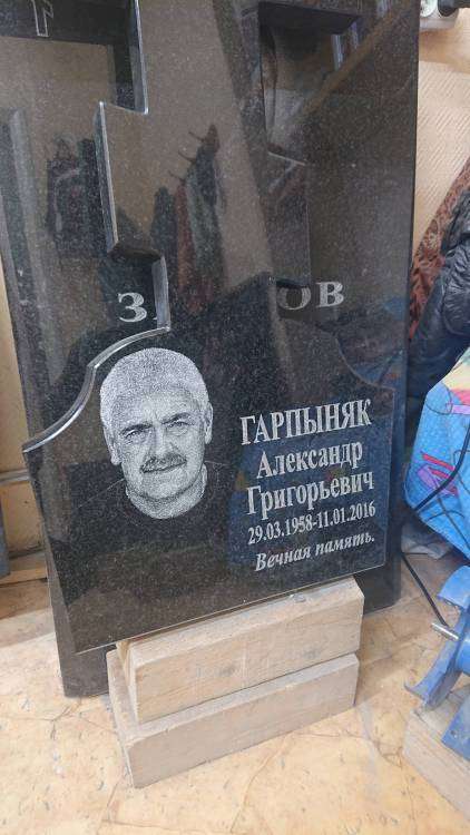

Владимир1986 Опубликовано 17 августа, 2021 Опубликовано 17 августа, 2021 А теперь смотрите как я сегодня переполировал глубокие буквы и портрет, как колонком прошёлся... 👍👍👍 3 1
Владимир1986 Опубликовано 17 августа, 2021 Опубликовано 17 августа, 2021 6 минут назад, vadim сказал: Че крест перевернул :-) Да неееее.... Я мастер, я так не могу поступить... 😁Это фотокамера глючит, зеркалит иногда... 😁 1
Калуга Опубликовано 18 августа, 2021 Опубликовано 18 августа, 2021 (изменено) Да нет. Если бы камера глючила, тогда и паспорт был бы отзеркален. Скорее всего переполировывать пришлось из-за того, что не с той стороны сделали гравировку. Хотя можно было бы предложить клиенту оставить её ( бонусом бесплатно, чтобы не переполировывать ) , а на лицевой стороне повторить гравировку. Изменено 18 августа, 2021 пользователем Калуга

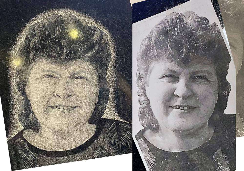

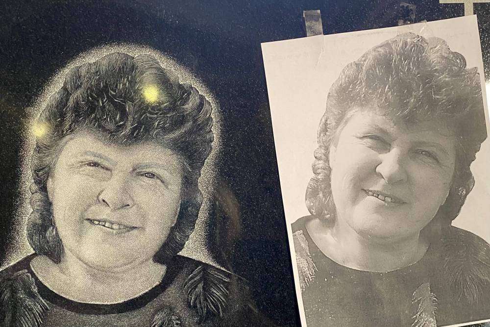

Helen1981 Опубликовано 18 августа, 2021 Автор Опубликовано 18 августа, 2021 Доброе утро, форумчане вчера специально заехала к художнику посмотреть , что получается в итоге, это ещё не конечный результат по ее словам. первые фото я специально отзеркалила-так лучше была видна асимметрия . Теперь как-то так, что скажете?
Денис Давыдов Опубликовано 18 августа, 2021 Опубликовано 18 августа, 2021 Я особых улучшений не заметил... 1
Helen1981 Опубликовано 18 августа, 2021 Автор Опубликовано 18 августа, 2021 (изменено) Я ей так и сказала, что на человека стало похоже, но вот мамы я в этом человеке не вижу, к сожалению…Сама уже не могу понять-вроде отдельно рассматриваю-черты ее, а в одну картинку не складывается(.Мы уже поговорили, что либо шлифовать и переделывать, либо забираем деньги. Сказали, что как будет конечный результат- примем решение. Изменено 18 августа, 2021 пользователем Helen1981
Владимир1986 Опубликовано 18 августа, 2021 Опубликовано 18 августа, 2021 Кстати портрет стал получше, помягче... Но вот у меня лично остался неприятный осадок после первого увиденного, вернее говоря от того, что вначале хотели впарить такой неликвид... 1
Helen1981 Опубликовано 18 августа, 2021 Автор Опубликовано 18 августа, 2021 @Владимир1986 Владимир, я с вами согласна. Ощущение, что сначала сделали на отшибись, в надежде, что прокатит, а теперь, когда поняли, что мы настроены решительно, пытаются исправить ситуацию. Неприятно… 1
zelenok Опубликовано 18 августа, 2021 Опубликовано 18 августа, 2021 11 минут назад, Владимир1986 сказал: остался неприятный осадок после первого увиденного На первом фото была изрядная, замыленая и ужатая каша. А вот теперь видно, что править там ещё есть на чём. По сходству рассуждать не берусь, это дело клиента- подсказать художнику что не так. 11 минут назад, Helen1981 сказал: сначала сделали на отшибись, в надежде, что прокатит Нормальный мастер всегда оставит себе место на шаг вправо или влево, на правку и доработку. А вот когда прокатывает на "отшибись"-вина самого клиента. 13 минут назад, Helen1981 сказал: Неприятно… Неприятно когда клиент не может подсказать мастеру что не нравится и очень неприятно, кода в процесс вмешивается мнение сторонних экспертов, а консилиум со стороны клиента-вообще мрак Стоит-ли продолжать правки и терять время с клиентом-импотентом или переполировывать без особых мучений, с заменой фото-камня-художника Я бы разрулил ситуацию на месте, без проблем и потери времени
