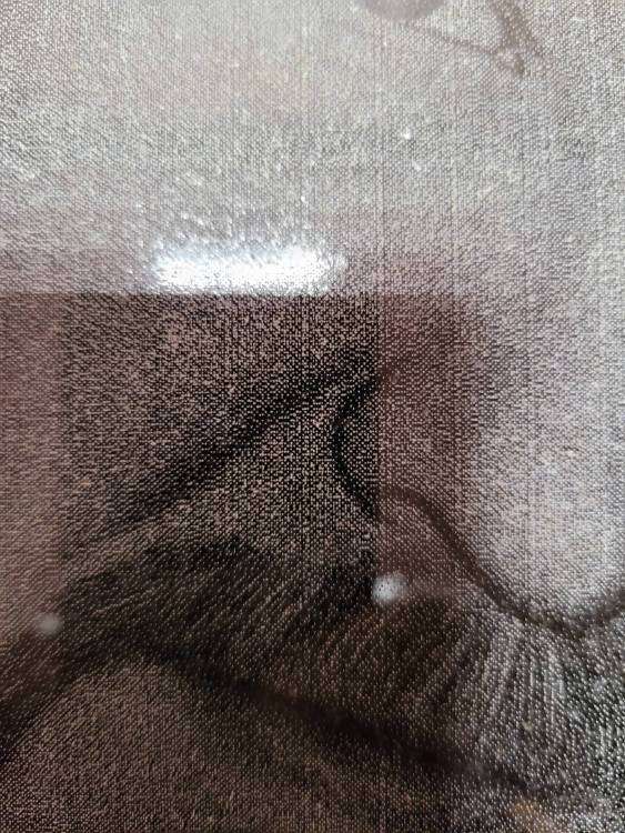

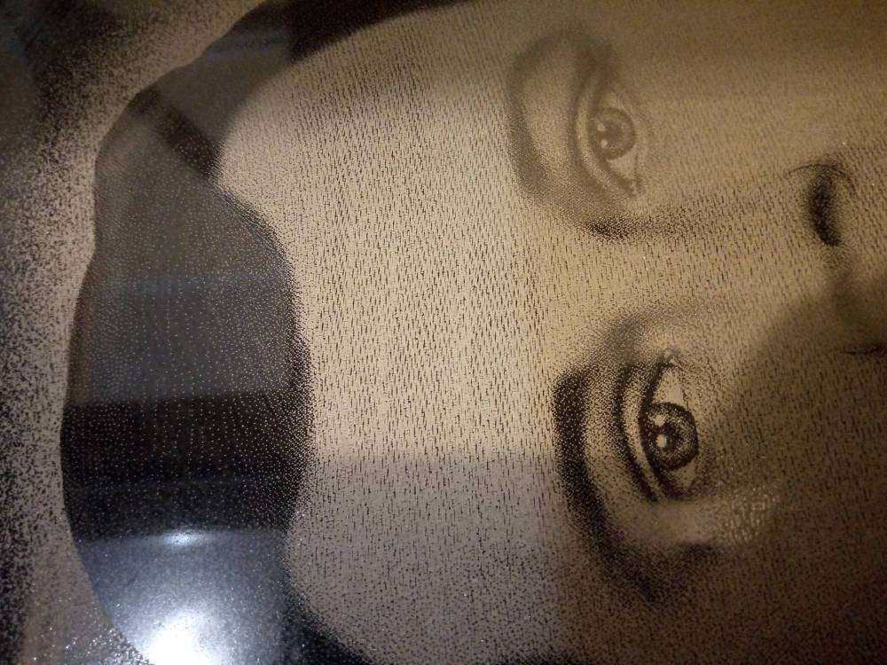

veter1978 Опубликовано 16 августа, 2021 Опубликовано 16 августа, 2021 Здравствуйте! Может кто сталкивался с такой проблемой как у меня. Вне зависимости от ретуши, только на портретах идут горизонтальные прерывыстые полосы. Примечательно что если присмотреться на линию которую выбивает станок, то линия не идеально ровная, а имеет волнистую форму. И в результате таких волнистых линий получаются такие полосы как на фото.
katalist Опубликовано 16 августа, 2021 Опубликовано 16 августа, 2021 Отрегулируйте или поменяйте втулку по оси X.
Soaring man Опубликовано 16 августа, 2021 Опубликовано 16 августа, 2021 плита без выпуклостей? сауно бывает царапает если плита пузатая или впалая
veter1978 Опубликовано 16 августа, 2021 Автор Опубликовано 16 августа, 2021 Ровная В 16.08.2021 в 20:54, katalist сказал: Отрегулируйте или поменяйте втулку по оси X. Спасибо, попробую.
Fizruk Опубликовано 17 августа, 2021 Опубликовано 17 августа, 2021 Мне кажется проблема может быть в самой ретуши. Ретушь слишком белая, если не ошибаюсь, то это базальт, а он не любит слишком светлую ретушь. Можно посмотреть на глаза и тени возле глаз, там всё нормально, а на белых местах такой результат. Если проблема была б в механики, то на тенях тоже были бы полосы(мне так кажется). Нужно смотреть до ретуши и настроек станка. 1
veter1978 Опубликовано 17 августа, 2021 Автор Опубликовано 17 августа, 2021 Проблема не в ретуши, раньше было нормально и ретушь была такая же(
veter1978 Опубликовано 22 августа, 2021 Автор Опубликовано 22 августа, 2021 Что интересно, на пейзажах, буквах полос вообще нету, а на портретах появляются. Думаю дело в механике, буду разбираться потихоньку. 1
katalist Опубликовано 30 августа, 2021 Опубликовано 30 августа, 2021 Если появляются горизонтальные полосы, то нужна замена проводов. Если полосы зигзагом, то для начала надо подтянуть муфту.

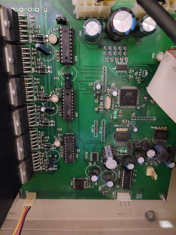

степан 1966 Опубликовано 30 августа, 2021 Опубликовано 30 августа, 2021 Провода перекидывали с другова станка без результата
katalist Опубликовано 30 августа, 2021 Опубликовано 30 августа, 2021 Тогда попробуйте посмотреть, есть ли люфт в муфтах. Вроде по оси Х. А так же проверьте люфт на гайке ШВП.
степан 1966 Опубликовано 30 августа, 2021 Опубликовано 30 августа, 2021 Проверяли сказали все без люфтов.отдали плату на проверку посмотрим что скажут
katalist Опубликовано 30 августа, 2021 Опубликовано 30 августа, 2021 На фото видно, что шаг полосы одинаковый. Мое мнение, что надо искать проблему в механике, сравнить, что меняется в этом шаге.
степан 1966 Опубликовано 31 августа, 2021 Опубликовано 31 августа, 2021 сколько стоит комплект проводов на 140 60

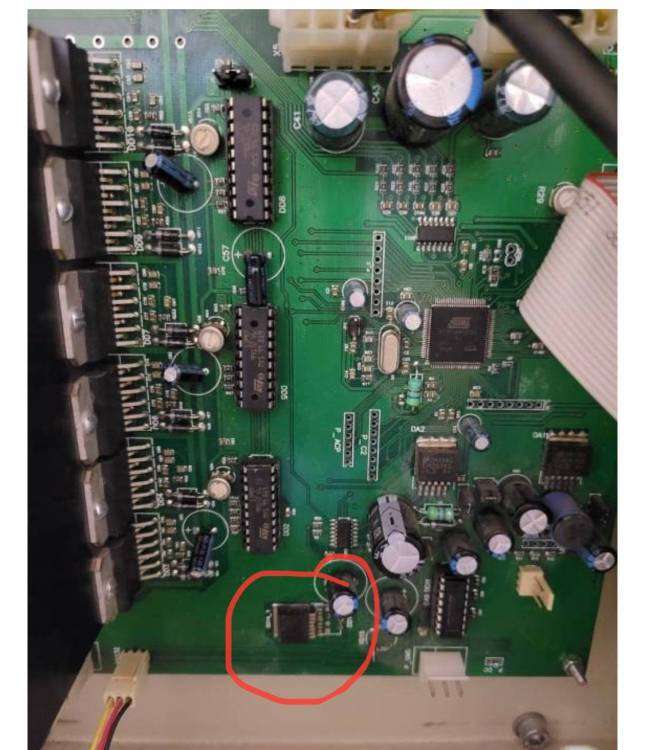

степан 1966 Опубликовано 3 сентября, 2021 Опубликовано 3 сентября, 2021 Не подскажешь какой драйвер отвечает за могнит.
katalist Опубликовано 3 сентября, 2021 Опубликовано 3 сентября, 2021 На плате он стоит отдельно, L6203. 6 шт. на радиаторе отвечают за оси X, Y, Z.
katalist Опубликовано 3 сентября, 2021 Опубликовано 3 сентября, 2021 На вашей плате это драйвер магнита.
степан 1966 Опубликовано 3 сентября, 2021 Опубликовано 3 сентября, 2021 Тест магнит что сильный что слабый 24
katalist Опубликовано 3 сентября, 2021 Опубликовано 3 сентября, 2021 Это проблема с Энгрэйвом. Надо переустановить.
степан 1966 Опубликовано 3 сентября, 2021 Опубликовано 3 сентября, 2021 Переустановил без изменений.Думаю драйвер заменить.Провод м поменяли конденсаторы тоже.Полосы не проходят.Микросхемы l 297 все три поменяли.Результат 0
katalist Опубликовано 3 сентября, 2021 Опубликовано 3 сентября, 2021 L297 влияют только на оси X Y Z, к магниту никакого отношения не имеют. Драйвер можно поменять, но только то, что и сильный и слабый тест не меняются, это программный глюк.
