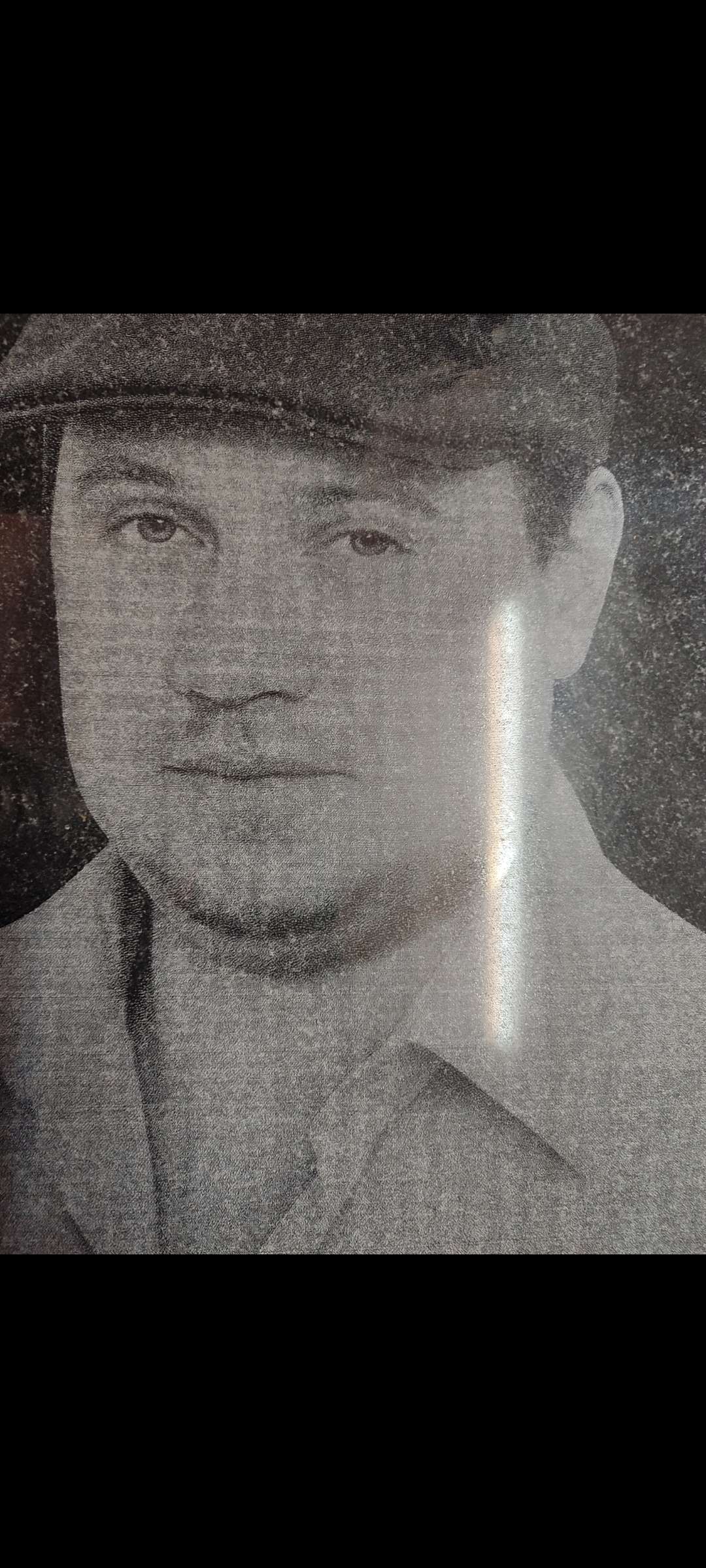

степан 1966 Опубликовано 3 сентября, 2021 Опубликовано 3 сентября, 2021 А полосы от этого могут быть?
katalist Опубликовано 3 сентября, 2021 Опубликовано 3 сентября, 2021 Изза драйвера могут, но маловероятно. Судя по таким полосам на портрете проблема в механике. Можно попробовать другую плату поставить, если несколько станков.

Коношанин Опубликовано 19 мая, 2022 Опубликовано 19 мая, 2022 Вот и у меня появилась эта проблема горизонтальные полосы.Уже давно. Сначала раз в несколько камней. Причём портрет я бью в несколько слоёв. И полосы вылазили на каком нибудь слое. Удавалась забить следующими слоями.Заметил что если развернуть камень что бы портрет оказался внизу и так гравировать то полос нет. Так сезон отработал. Но всему приходит конец. Теперь портрет полосит на любом слое и хоть как стелу располагай. Что я сделал. Поставил муфты от Валика-не помогло.Поставил новые провода от katalist-без изменений. Переставил с другого станка швп по зет- та же ерунда. Слайды(линейные подшипники вроде так называется) по оси игрек снимал чистил смазывал-нет результата. Поставил с другого станка магнит-всё также.В чем тут может быть проблема?Частота гравировки низкая стоит 180.

Stoneman Опубликовано 6 августа, 2024 Опубликовано 6 августа, 2024 (изменено) @Коношанин Проблемма полос также решается банальной чисткой всех контактов, спиртом побрызгай все разъемы, и обязательно даже на плате станка от которых идут все выходящие шлейфы, чистить каждое соединение. Также передерни провод сети, который идет к блоку станка, возможно слабая земля, 90% случаев полосы бывают из-за слабого контакта. Мы уже не один станок так вылечивали. Изменено 6 августа, 2024 пользователем Stoneman
Коношанин Опубликовано 6 августа, 2024 Опубликовано 6 августа, 2024 У меня проблема была в 22 году.) После полос ещё и плата сгорела. Отремонтировали плату, проблемы ушли.

денди Опубликовано 5 апреля Опубликовано 5 апреля Здравия всем. Полосы горизонтальные одолели сил нет! Провода тюненые (в черной оплётке которые) заменил муфту по оси Х. Контакты прочистил. Тест магнита больше 14,2 не поднимается Фото к сожалению приложить не могу , говорит слишком большой файл. Получилось через скриншот!) Сауно 7,2 планшет с мозгами 11,0а
