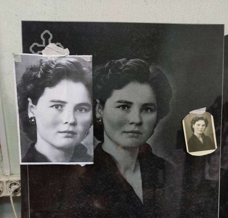

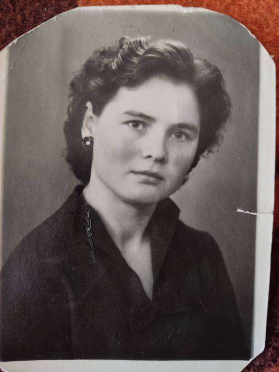

Елена Иванова Опубликовано 29 августа, 2021 Опубликовано 29 августа, 2021 Добрый вечер. Помогите с советом. Заказала памятник маме. Изображение на памятнике кажется непохожим на фотографию. Кажется и нарушены пропорции. Нос совсем другой. Мастер говорит, что исправить уже нельзя. Мы с сестрой не узнаем свою маму.
дедуля Опубликовано 29 августа, 2021 Опубликовано 29 августа, 2021 Здравствуйте. Для начала, разбейте по горизонту портрет. Затем, опускаясь сверху вниз, неспеша сравнивайте с исходником. Потом пишите, что вас не устраивает.По мне.... сделано нормально. Просто на камне портрет более контрастный. Учитывайте, что это гравюра по камню, а не фото увеличенного размера. Если хотите живую фото, закажите фото-эмаль или стеклокерамику. 2 2
Мультипликатор Опубликовано 29 августа, 2021 Опубликовано 29 августа, 2021 Тут любят обкакивать других мастеров. Но по мне, сделано один в один. 5 1
vowaka Опубликовано 29 августа, 2021 Опубликовано 29 августа, 2021 (изменено) https://youtu.be/j_Chm1f-O5M Высота прически, вырез по другому нарисовали. С носом не знаю. Слишком много слов кажется. Изменено 29 августа, 2021 пользователем vowaka
Мультипликатор Опубликовано 29 августа, 2021 Опубликовано 29 августа, 2021 Ты смотришь на схожесть по тому как волосы после душа, сна или поездке в транспорте расчесаны? Серьезно?
vowaka Опубликовано 29 августа, 2021 Опубликовано 29 августа, 2021 (изменено) В 29.08.2021 в 23:01, Мультипликатор сказал: Серьезно? Показать нажми ссылку , https://youtu.be/j_Chm1f-O5M Я не говорил, что не похожа. Человек и сам не уверен, два раза написала кажется. Просто встречал, что по чуть разглаженной складке на одежде говорят не похожа, до слез, до крика, до истерики. Не подавались такие? Значит ты еще ничего не видел. Изменено 29 августа, 2021 пользователем vowaka 1 1
zelenok Опубликовано 30 августа, 2021 Опубликовано 30 августа, 2021 В 29.08.2021 в 23:12, vowaka сказал: нажми ссылку Показать Там по ссылке тайна чОрного экрана. В 29.08.2021 в 23:12, vowaka сказал: Значит ты еще ничего не видел. Показать Прекращай пытаться рассуждать всерьёз по картинке-ты в ней можешь увидеть и то чего там тупо нет. А попадаются всякие и всех, как мне кажется, просто необходимо отсылать рассматривать готовую работу вживую и общаться только с мастером, который может без воды два раза царапнуть, стукнуть пучком и ещё для вида пожужать машинкой или поставить крест алмазом и отправить в переполировку. 1
masja Опубликовано 30 августа, 2021 Опубликовано 30 августа, 2021 не поняла вообще , где там несхожесть увидели??? конечно согласна что нужно смотреть вживую.....но по представленным нам фото, на мой взгляд ретушёра, сделано оч хорошо..... и нос и вырез и прическа. может единственно что приглушить тень под левой щекой, но опять же это фото... конечно мы не знали эту женщину.....но по представленному оригиналу все сделано вполне на уровне... 4 1
Покусяка Опубликовано 30 августа, 2021 Опубликовано 30 августа, 2021 На фото наклон головы сильнее и жилка на шее помягче. В остальном все норм. Очень хороший портрет, по-моему. А вы сами-то вживую работу видели? Или тоже только на фото? 2
Jedka Опубликовано 30 августа, 2021 Опубликовано 30 августа, 2021 Таже фигня... обычно обосрать чужую работу тут любят.... но в данной ситуации, сделано все хорошо. Предположу, что возраст на фотографии не соответствует возрасту человека, каким вы его помните. Отсюда и такое неприятие... Иногда такое бывает. 3
Soaring man Опубликовано 30 августа, 2021 Опубликовано 30 августа, 2021 (изменено) В 30.08.2021 в 06:02, Покусяка сказал: На фото наклон головы сильнее Показать А может все-таки то наклон памятника? В 30.08.2021 в 06:02, Покусяка сказал: жилка на шее помягче. В остальном все норм. Показать Согласен. В 29.08.2021 в 21:37, Елена Иванова сказал: Мастер говорит, что исправить уже нельзя. Показать Это он так говорит, предчувствуя лютый вынос мозга вами с сестрой и последующую переполировку после ваших правок. Изменено 30 августа, 2021 пользователем Soaring man 1 2
Покусяка Опубликовано 30 августа, 2021 Опубликовано 30 августа, 2021 В 30.08.2021 в 06:32, Soaring man сказал: может все-таки то наклон памятника? Показать возможно. Но у женщины (на фото) левое плечо вроде выше
masja Опубликовано 30 августа, 2021 Опубликовано 30 августа, 2021 В 30.08.2021 в 06:02, Покусяка сказал: На фото наклон головы сильнее и жилка на шее помягче. В остальном все норм. Очень хороший портрет, по-моему. А вы сами-то вживую работу видели? Или тоже только на фото? Показать Наклон головы само собой на оригинале больше...голову выправили чуть ..это нормально, на ретуши делаю так всегда..если клиенты не просят оставить как есть....сама схожесть портрета не пострадала..... наколона памятника на фото тоже нет ..я загоняла сверяла пропорции..все четко...в пределах допустимых миллиметров .... 1
Владимир1986 Опубликовано 30 августа, 2021 Опубликовано 30 августа, 2021 Скорее всего смущает наклон головы,я всегда говорю не выпрямляйте голову, ведь при наклоне работают определённые мышцы и видить их напряжение на прямо находящейся голове, как то не естественно... Это лично для меня... 1
Мария Художник Опубликовано 30 августа, 2021 Опубликовано 30 августа, 2021 Ну вот прям если совсем в детали лезть, то левый уголок губы получился чуть ниже и длиннее. По тени на щеке, да, можно немного смягчить, и на шее тоже. Крутая работа. 1
Покусяка Опубликовано 30 августа, 2021 Опубликовано 30 августа, 2021 Еще один момент: гравировка похоже не покрашена - если портрет покрыть, он станет светлее, рябь карельского камня сгладится, соответственно, сходство с фотографией будет больше. Но у меня сильное подозрение, что портрет принимали по вот этой фотографии, а не вживую, отсюда и "искажение пропорций". На гравировку нужно смотреть своими глазами! Если у вас нет возможности приехать в мастерскую, попросите снять памятник с разных ракурсов или даже видео. Вообще, видно, что работал мастер своего дела, таких мало становится... 1
Роман 1501 Опубликовано 30 августа, 2021 Опубликовано 30 августа, 2021 В 30.08.2021 в 06:29, Jedka сказал: Предположу, что возраст на фотографии не соответствует возрасту человека, каким вы его помните. Отсюда и такое неприятие... Иногда такое бывает. Показать Только на днях была ситуация когда клиент посмотрев на портрет заявил: "не похожа, я её такую не помню" (а на портрете и фото юная девушка лет восемнадцати). На встречный вопрос, а в каком возрасте вас родила мама, был получен банальный ответ: " после тридцати ". Вот и что сказать на такие заявления. Правда на том и сошлись с клиентом, что всё отлично. 1 1
JKslen Опубликовано 30 августа, 2021 Опубликовано 30 августа, 2021 В 29.08.2021 в 21:50, Мультипликатор сказал: Тут любят обкакивать других мастеров. Но по мне, сделано один в один. Показать Сразу по белкам глаз, видно, что другие . И дальше тоже, если всё разбирать видно не соответствие. Оригинал на много светлее ,чем результат.Не вижу , где один в один.
Starche Опубликовано 30 августа, 2021 Опубликовано 30 августа, 2021 В 30.08.2021 в 11:31, JKslen сказал: Сразу по белкам глаз, видно, что другие . И дальше тоже, если всё разбирать видно не соответствие. Оригинал на много светлее ,чем результат.Не вижу , где один в один. Показать да, белки глаз говорят о многом - особенно их цвет. Ну и естественно, именно цветопередача, ее отличие камня от бумаги имеет важнейший приоритет при похожести портрета. Да вам нужно идти в эскперты!))))) 1 2
zelenok Опубликовано 30 августа, 2021 Опубликовано 30 августа, 2021 В 30.08.2021 в 11:20, Роман 1501 сказал: клиент посмотрев на портрет заявил: "не похожа, я её такую не помню" Показать Такого рода заявление бездумно априори, на него можно не обращать внимание В 30.08.2021 в 11:31, JKslen сказал: И дальше тоже, если всё разбирать видно не соответствие. Оригинал на много светлее ,чем результат.Не вижу , где один в один. Показать Вы серьёзно? Что вы слышали об алгоритмах улучшайзинга в ПО камер и телефонов. Прекращайте гадать на кофейной гуще по фотографии и фотографии фотографии 2 2
JKslen Опубликовано 30 августа, 2021 Опубликовано 30 августа, 2021 @Starche , а то ,что форма белков не имеет значение? Да нет, вам нужно в эксперты.)))
Гарик Челнинский Опубликовано 30 августа, 2021 Опубликовано 30 августа, 2021 Хорошая работа. Где несхожесть, не понимаю. Покрасить, так вобще норм.
Starche Опубликовано 30 августа, 2021 Опубликовано 30 августа, 2021 @JKslen белки имеют форму? Просветите. Насчет формы глаз, разреза, расположения, размера - знаю. А вот про белки - не обессудьте, впервые слышу...
Soaring man Опубликовано 30 августа, 2021 Опубликовано 30 августа, 2021 В 30.08.2021 в 08:02, masja сказал: наколона памятника на фото тоже нет .. Показать как же нет? Посмотри на торцы плиты В 30.08.2021 в 11:31, JKslen сказал: Сразу по белкам глаз, видно, что другие . Показать по белкам, ты серьезно? Хотя таки-да, белок глаза слева на фото надо слегка подчистить снизу, на долю миллиметра
