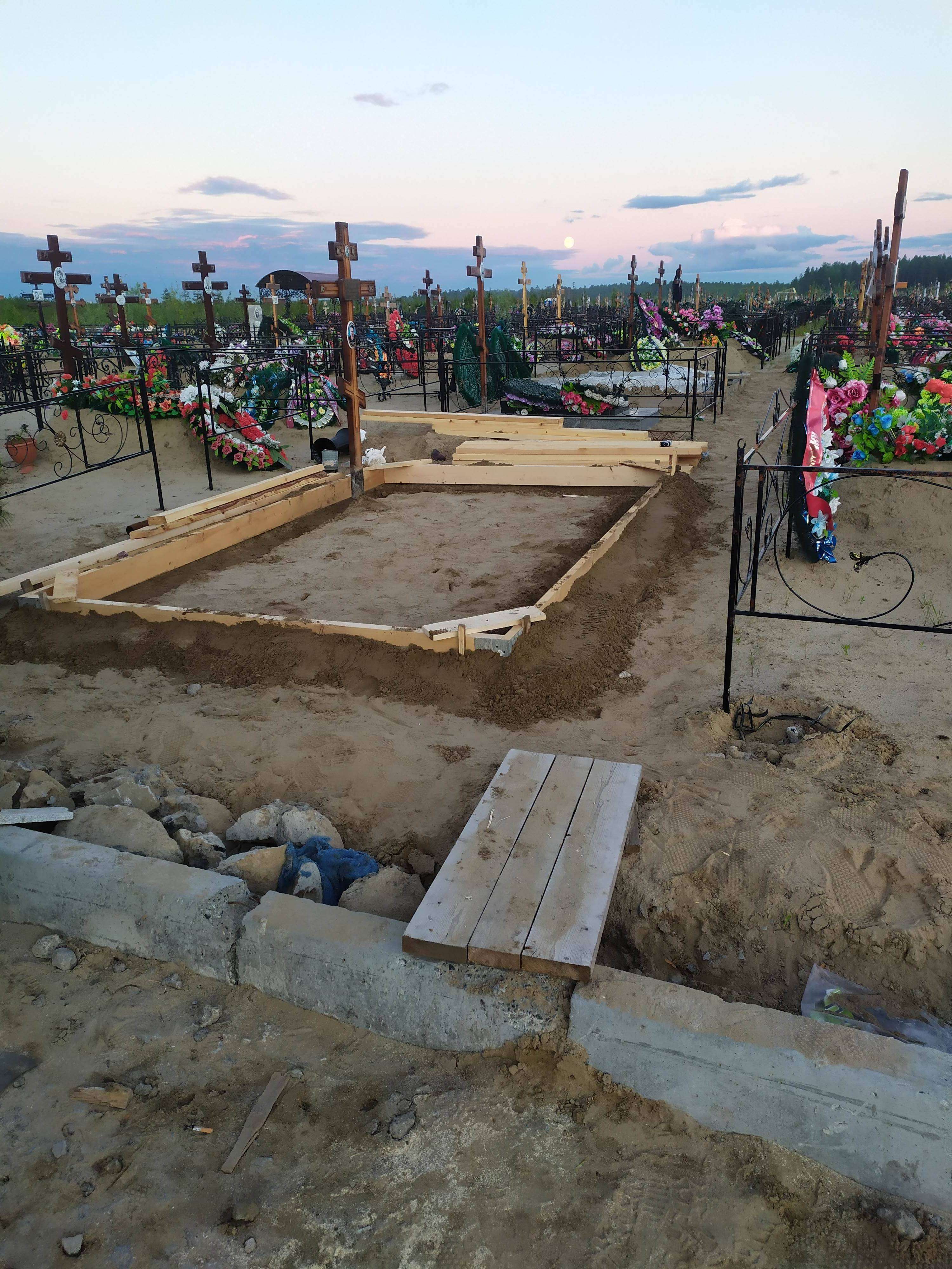

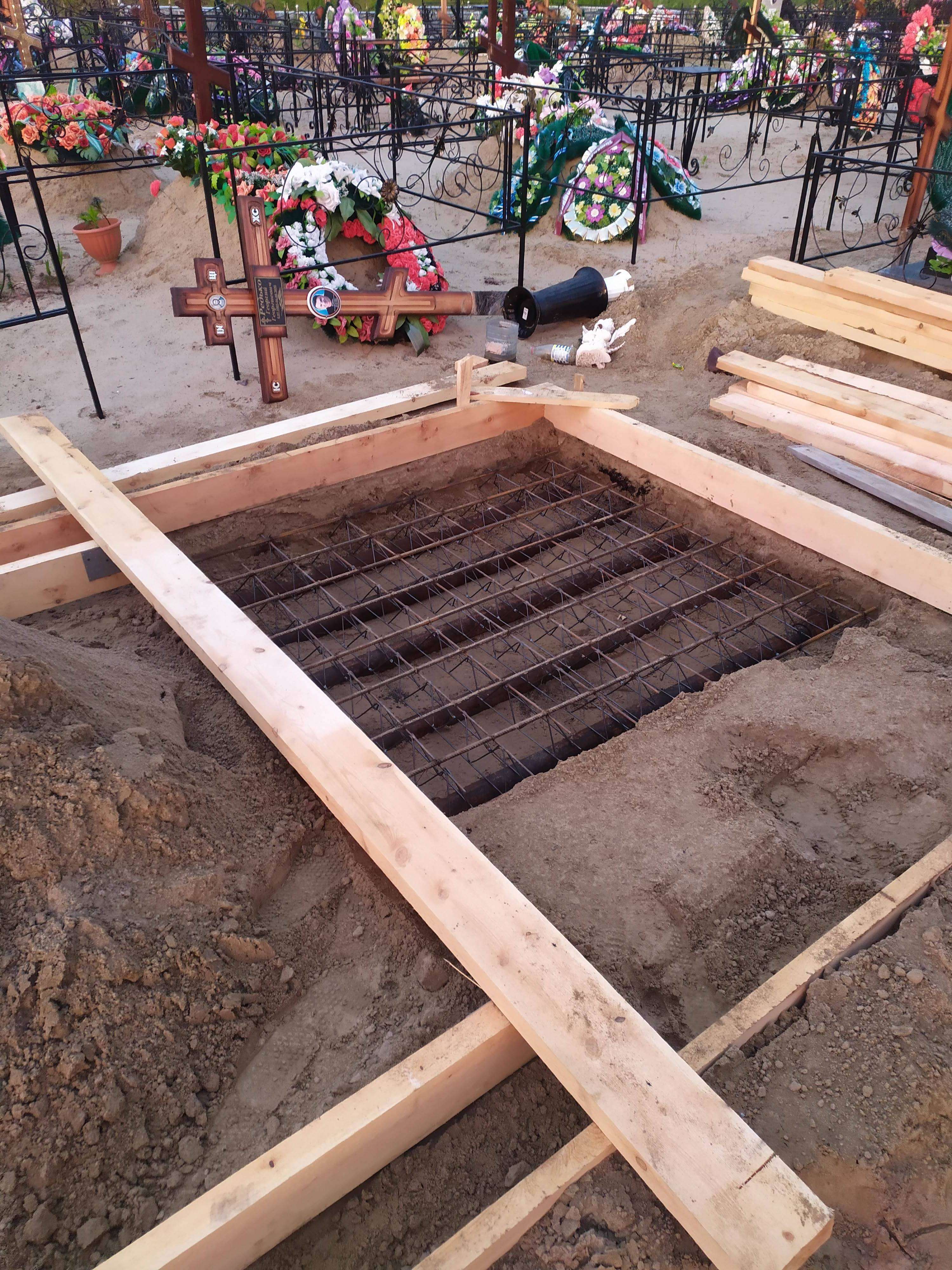

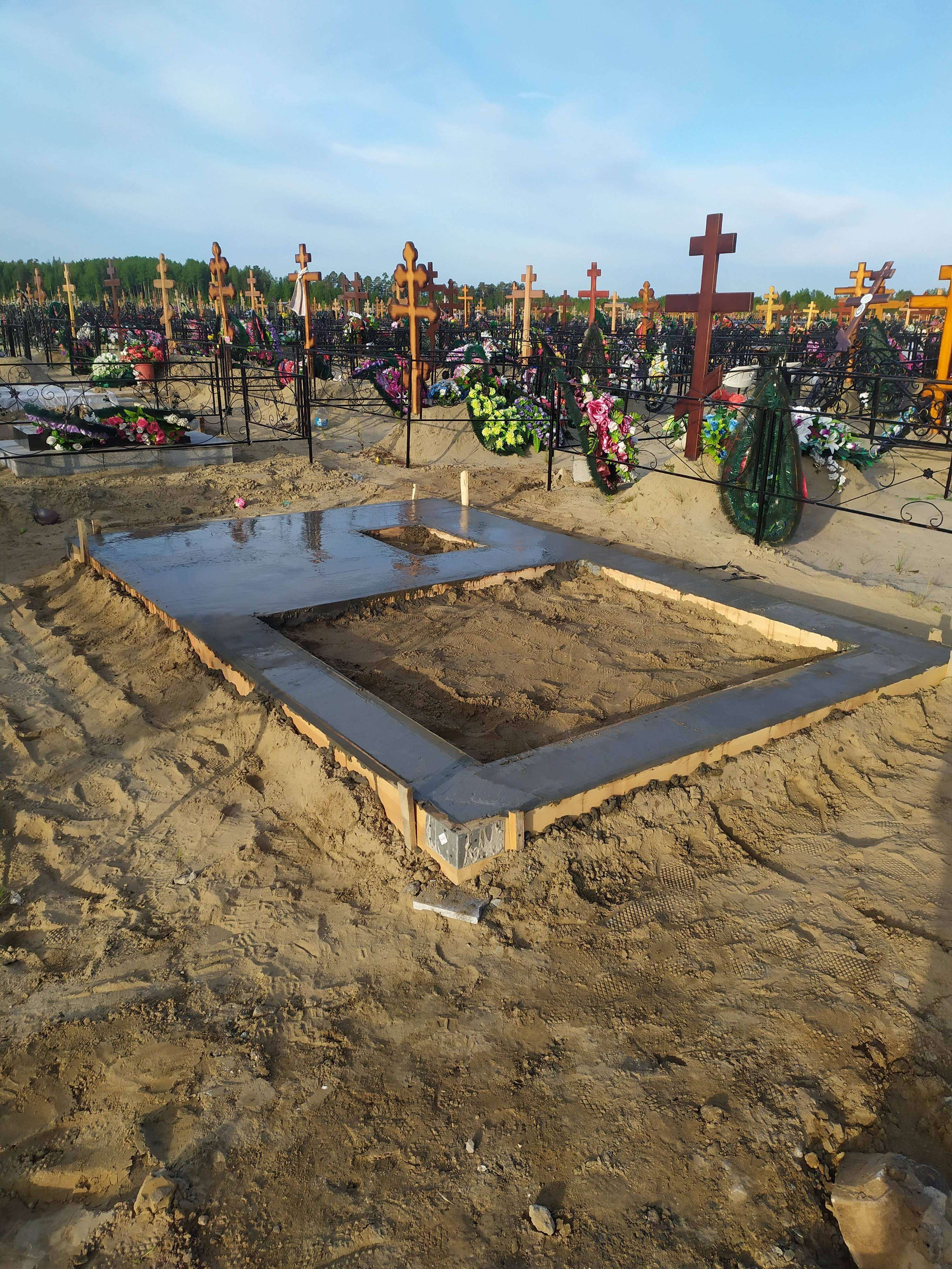

Т15К6 Опубликовано 4 октября, 2021 Опубликовано 4 октября, 2021 Добрый всем. Взял заказ на установку по рекомендации. Заказчица молодая дама на лехусе свежем,типа камень заказала, установить надо. Приехал, посмотрел, приценился, договорились. Камень в пути, ждем. Пока едет лью бетон в размер который дал манагер производителя.

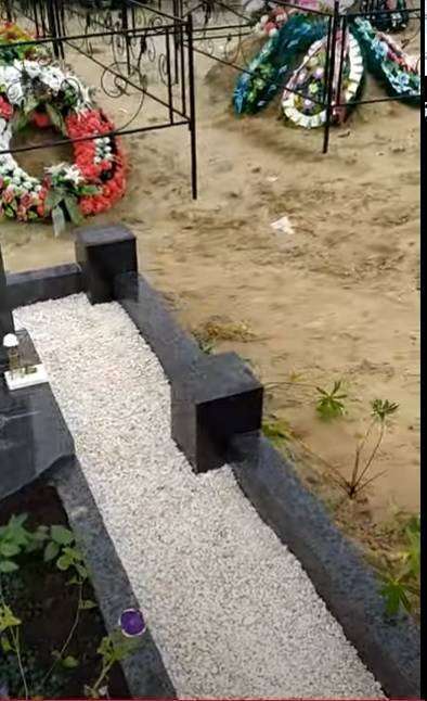

Т15К6 Опубликовано 4 октября, 2021 Автор Опубликовано 4 октября, 2021 Короче весь камень коцаный пришел, я в рукопашную на кладбище от Геннадия выводил. Карелы- братан поправь не обидем. Катер советы дает- фаску гони по всему периметру 2500 п/ м. Вдова в шоке, денег много на исправления. Отправлять 3 недели туда, 4 сюда. Стела 180 х90х15 тоже чиканая. Пипец.

frank Опубликовано 4 октября, 2021 Опубликовано 4 октября, 2021 Надо было упаковщиков командировать на исправления косяков. Одного раза думаю бы хватило, чтобы упаковывать научиться. Я обычно под такие размеры памятников бурю дополнительно 2 столбика под фундаментом на метр( за памятником )
Т15К6 Опубликовано 4 октября, 2021 Автор Опубликовано 4 октября, 2021 Обратка вся коцаная,тихонечко шлифанул и заполировал сколы.На регионы шляпу шлют. Достаточно подписи в транспортной для принятия товара, а транспортники тоже не пальцем деланы, подпишите и на склад получать. Осмотр беглый, в ручную никто не поможет перебрать. Обратно отправлять долго, отказ тяжбы. На этом и играют.

Т15К6 Опубликовано 4 октября, 2021 Автор Опубликовано 4 октября, 2021 Главное бетон четко в размер залил
frank Опубликовано 4 октября, 2021 Опубликовано 4 октября, 2021 Столбики лучше делать. Бывают случаи, когда вся плита начинает просидать, вместе с бетоном и ломает цоколь пополам. От грунта зависит

vaz Опубликовано 5 октября, 2021 Опубликовано 5 октября, 2021 Всегде быстро прощаюсь с клиентами, которые типа у вас дорого, у меня знакомые в карелии там закажу, а вы соберете. Если удается потом увидеть сие творение - как правило убожество с кучей дефектов и не факт, что клиенту дешевле обошлось. Карелам такие комплексы за счастье - 50% накрутили минимум за единичный заказ и лишь бы отправить. Комплекс странный, если не сказать больше. Видно , что заказчик с деньгами, но не посоветовалась, не попросила проект сделать. Поэтому и выглядит как груда кирпичей, цоколь по периметру по внешней стороне заподлицо - из-за этого некрасиво видно швы. Понятно, что сделали так, чтобы бетона фундамента не было видно, но грамотный консультант предложил бы ей на бетон кинуть перила чуть шире столбов, а затем уже отцентровать цоколя между столбами. Ну за что боролась. то и получила

Руслан Опубликовано 5 октября, 2021 Опубликовано 5 октября, 2021 51 минуту назад, vaz сказал: Комплекс странный, если не сказать больше. Да тут всё плохо...от фундамента до идеи... Больше всего меня удивило расположение оградки не по центру...

vaz Опубликовано 6 октября, 2021 Опубликовано 6 октября, 2021 23 часа назад, Руслан сказал: Да тут всё плохо...от фундамента до идеи... Больше всего меня удивило расположение оградки не по центру... так если по центру - бетон фундамента виден будет, поэтому и сдвинули на край, надо было парапет делать гранитный под ограду
