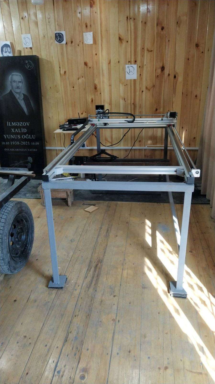

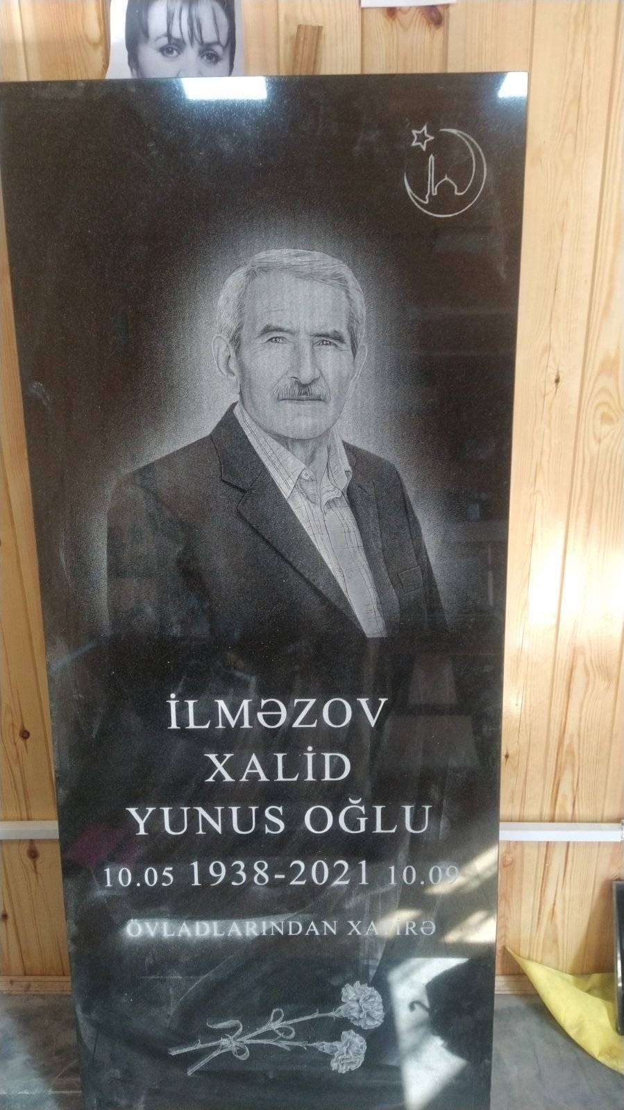

Alligator_Blood Опубликовано 14 октября, 2021 Опубликовано 14 октября, 2021 Здравствуйте, станок мастер, из-за чего могут быть полосы?
Mystery Опубликовано 14 октября, 2021 Опубликовано 14 октября, 2021 2 часа назад, Alligator_Blood сказал: Здравствуйте, станок мастер, из-за чего могут быть полосы? Вам же три часа назад дали ответ от нашей сервисной поддержки. В том числе и многие клиенты, имеющие станок Мастер, вам дали свои рекомендации. Усильте стол для вашего станка. У вас слабая конструкция. Вы сказали, что всё сделаете и отпишете. Или вы считаете, что вам на форуме лучше помогут и быстрее?

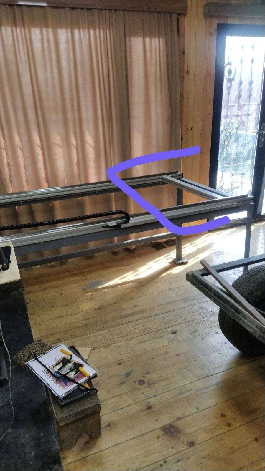

minus Опубликовано 14 октября, 2021 Опубликовано 14 октября, 2021 Стол хлипкий правда, трубу можно и потолще заложить, да и укосин добавить. А для дополнительной устойчивости - не плохо бы ло бы сорвать деревянный пол залить его бетоном в уровень, что бы исключить лишние вибрации. Пока тему не удалили. Интересно какую функцию в тех процессе выполняет домкрат?
zlojsultan Опубликовано 14 октября, 2021 Опубликовано 14 октября, 2021 Полностью согласен с Mystery и minus. Рекомендации даны правильные и целенаправленные.
Klaus Опубликовано 14 октября, 2021 Опубликовано 14 октября, 2021 4 часа назад, minus сказал: Интересно какую функцию в тех процессе выполняет домкрат? Скорее всего тачку с камнем поднимает, если оси Z в станке не хватает ...
Mystery Опубликовано 14 октября, 2021 Опубликовано 14 октября, 2021 5 часов назад, minus сказал: Стол хлипкий правда, трубу можно и потолще заложить, да и укосин добавить. А для дополнительной устойчивости - не плохо бы ло бы сорвать деревянный пол залить его бетоном в уровень, что бы исключить лишние вибрации. Пока тему не удалили. Интересно какую функцию в тех процессе выполняет домкрат? Всё то же самое, можно сказать практически слово в слово мы и озвучили владельцу станка, когда он обратился с таким вопросом в нашу группу. И даже на деревянный пол тоже акцентровали внимание.... 1 час назад, Klaus сказал: Скорее всего тачку с камнем поднимает, если оси Z в станке не хватает ... Ход оси Z - 8 см... Тут нужно конструкцию стола и тележки продуманнее делать....
