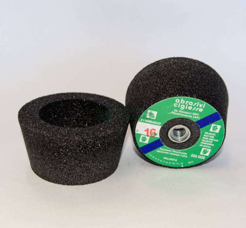

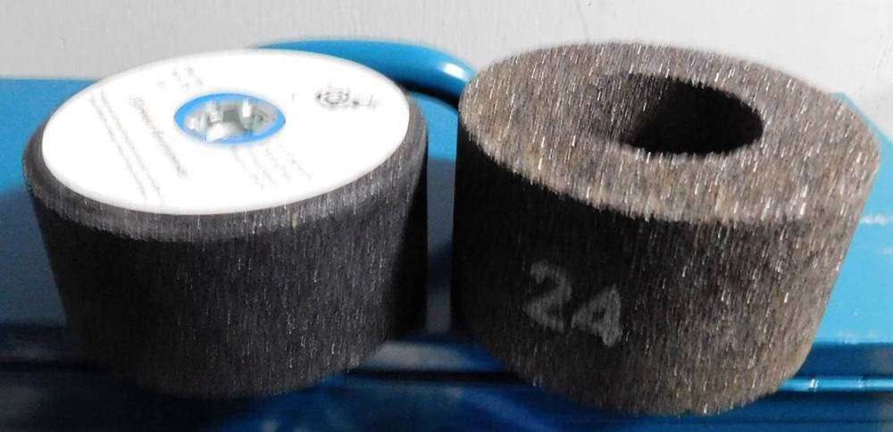

zelenok Опубликовано 24 октября, 2021 Опубликовано 24 октября, 2021 9 минут назад, Калуга сказал: Причина: большой износ шарошек. Каких шарожек и каков сам процесс их применения?

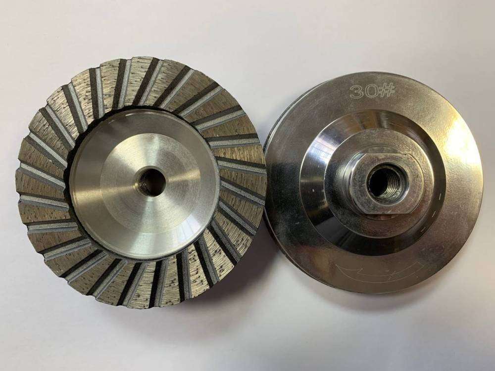

Калуга Опубликовано 24 октября, 2021 Опубликовано 24 октября, 2021 (изменено) Используем для шлифовки 2 номера шарошек: шлифовка памятника примерно 20 минут (2 болгарки, чтоб не перестраиваться), цветник 10 минут. Изменено 24 октября, 2021 пользователем Калуга
Владимир1986 Опубликовано 24 октября, 2021 Опубликовано 24 октября, 2021 Только что, Калуга сказал: Используем для шлифовки 2 номера шарошек: Я использую жёлтый обдир и шарошку номер 64...
Калуга Опубликовано 24 октября, 2021 Опубликовано 24 октября, 2021 (изменено) Алмазные обдиры грубоваты, для них нужно заготовку получше высушить, чтобы крошка не вываливалась. Шарошки более пластичны в этом отношении, да и время "сушки" можно уменьшить ( а можно применить ещё и пропарочную камеру), что позволяет увеличить количество производимой продукции. Но если время не лимитирует можно обрабатывать и алмазными обдирами. Изменено 24 октября, 2021 пользователем Калуга
