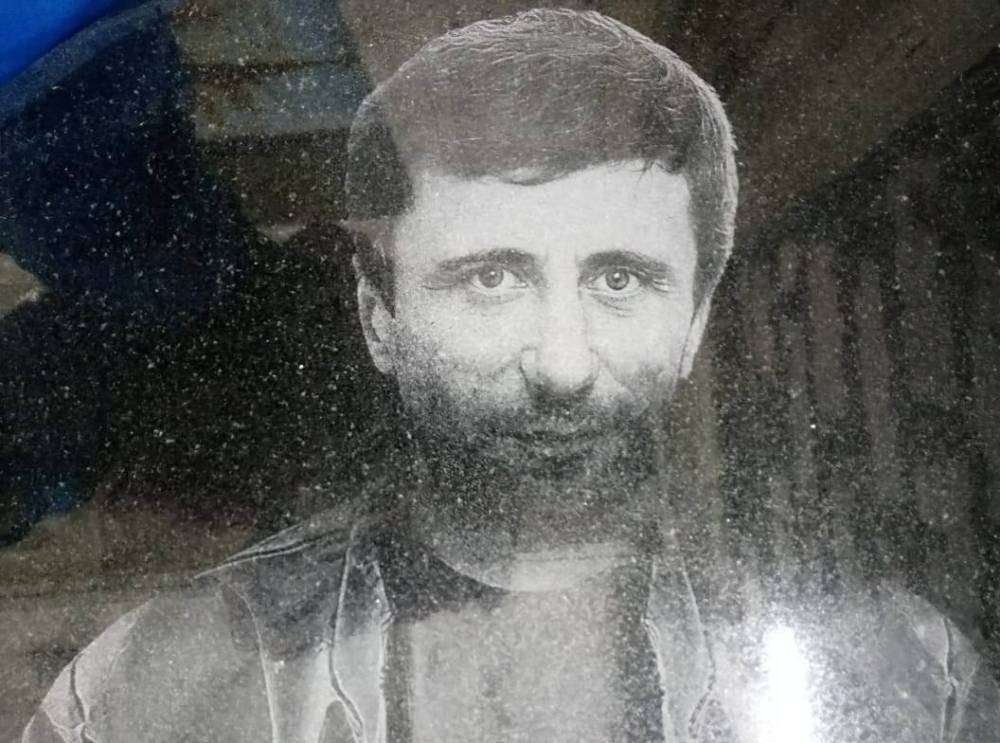

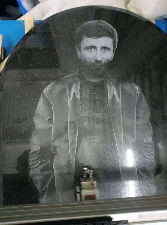

Help!!! хелп!!! что вытворяет зубр!? что может быть причиной?
Кто с таким сталкивался? Куда рыть? Плавно не пробивает! Три прохода на лице и три на одежде. Плотность камня одинаковая. Каммень ровный!

Для начала я думаю надо пробить какой нибудь другой портрет и посмотреть что будет...
черная борода

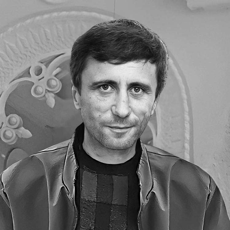

ретушь нужно выкладывать. тогда будет понятней. плечи тоже не пробил? Может бесперебойник шалит напряжение упало. ты в техподдержку софтов обратись.
Так он вроде там учительствовал, теперь советов просит. Как выделил, так зубр и набил.

Ретушь не моя, станок не мой. пытаюсь помочь хорошим людям. Всех с желчью прошу идите мимо, иначе закидаю какашками..

Скиньте ретушь, так сложно сказать... Но первое что приходит на ум - не "бьёт тёмные участки"! Нет бороды, тени на плечах, тёмные кубики свитера и складки куртки!
Пусть посмотрят эти участки и сравнят "пробивку"!
Три прохода, даже если все ок бу с другими, вопрос останется:"что это было" Если нет ответа, жаль

Скиньте ретушь, так сложно сказать... Но первое что приходит на ум - не "бьёт тёмные участки"! Нет бороды, тени на плечах и складки куртки!
скинул, спасибо за участие...

Это вообще может быть одноразовый сбой системы, я как понял техника то же живая, могут просто на ровном месте чудить...

Владимир, спасибо за участие! Во первых такой косяк у людей уже когда то был. Во вторых три прохода по лицу!!!

Как вариант ретушь занова переделать, может станок не видит какой та тон, хотя тут видно, что станок в определённое время работы просто перестаёт подавать удар в этом месте, можно ещё попробовать остановить станок на данном месте и в ручную добавить силу удара иглы...
По ретуши видно, что пропуск участками, действительно... Верхняя часть пробита, низ "пропал"...
Наш настройщик станков впервую очередь проверил ремешки на "натяжку" и "износ"...
Если плиту ещё не сдвинули и картинка загружена в компе... Выделите отдельно в фотошопе часть лица и шеи, вставьте как отдельный слой и пробейте снова, посмотрите что будет... (старый слой скройте).

Не имею опыта работы на зубрах, но осмелюсь предположить что тут возможны несколько причин,
возникновения данной проблемы и одна из них - возможно в пропадает сигнал на шлейфе который отвечает за передачу данных на ударный
механизм, как минимум два провода к нему должны идти как не крути.
Если это не единичный случай, тогда мониторить в каких местах это происходит.
Датчик уровня есть на нём вроде, может с ошибкой данные считывает и осью Z не правильно корректирует
Это лишь догадки на экспертное мнение не претендую.

если бы пропал полностью, то грешили бы на провод и тд, а так плавно перестает бить и слегка пробивает... Это более сложный вариант... тем более что делают три прохода и все такие... скорее действительно как то связаны с тем что более темныее участки не бьет...может переустановить прогу или сменить прошивку..хз
тоже такие мысли
4 минуты назад, Dmitr30 сказал:
возможно что где-то в шлейфе перелом, начинает коротить, рывками сигнал проводить, по этому полностью не пропадает. Как вариант
А когда тот участок проезжает то коротить перестает
9 минут назад, Dmitr30 сказал:
Тогда эти же участки не пробивались бы и на куртке и на лице. Если и на следующих проходах также не пробивает то попробовать всё-таки шлейф подёргать:dontknow:

Советую тому чей мопед -проверить контакты, явно же что тут идёт или перегиб провода или плохой контакт.Устраняется простейшим осмотром и заменой деталей местами,если нет откуда взять. И конечно тест пусть пустит  на тестовой да не жалеет пусть минимум 60-79 сантиметров файл чтобы был.
Особенно понятно отчего при трёх проходах и в одном и том же месте.
Найти такую причину не сложно.
Вообщем тут дело не в ретуши

Заменить провода в гибком кабель-канале оси Y (или как там продольная ось у Зубрят называется).
