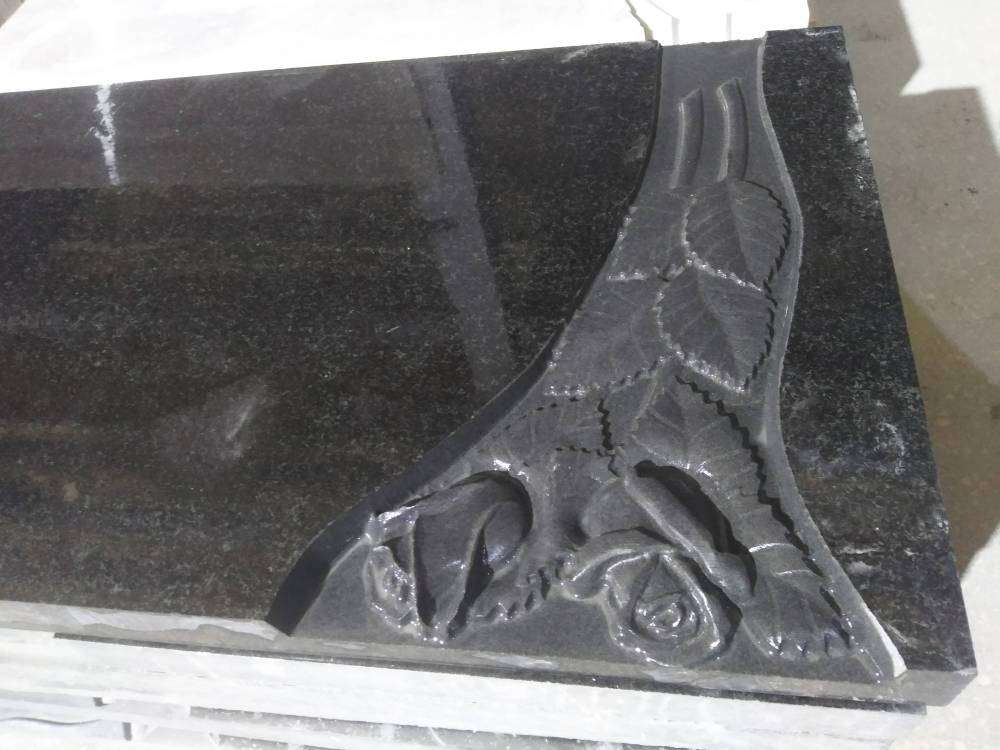

Agronom Опубликовано 5 февраля, 2022 Опубликовано 5 февраля, 2022 10 часов назад, GsG сказал: А скажи, сколько можно вырезать памятников, скажем №58 по Ермесу из 1000*500*50 на 5 фрезерах за смену? ну к примеру 10 часовую? Памятники с "перьями" я фрезами не режу, у нас их резчики режут... Я "рельефные" делаю. Скорость на станках разная, на 5.5 кВт быстрее, на 2.2 кВт тише... К примеру эти розы в течении смены, глубина 32 мм, станок 5.5 кВт. Обрезку по периметру на станке для таких моделей не делаю. Те что у Вас в магазине, розы, по времени примерно также. Вы к Зубру решили фрезерный прикупить 😉?! 10 часов назад, AndreyTar сказал: что значит план? работа не сдельная ? Работа сдельная, и у резчиков, и у меня фрезеровщика... Только кто будет держать "работягу", который, к примеру, "паспорт" делает по 6 часов... Или ту же 58 модель 2 дня 😁 Поэтому работодатель следит за "выходом" продукции... Хотя есть в организации и "друзья-кумовья" с детскими нормами 😂
