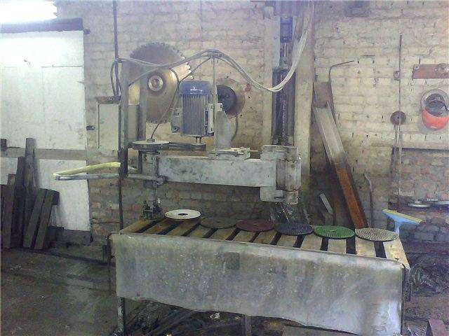

Вот такой тюнинг "пузотера"
Поставили новый станок:
Станок и стол выставлены по уровню.
Во время полировки габро войлоком станок начинает вибрировать,а войлок скакать по камню. Не удается сполировать войлоком. Подскажите в чем может быть проблема?
Разница между станками: один полуприжимной (на фото выше), второй прижимной (на котором войлок выскакивает).
На полуприжимном полировка войлоком проходит без проблем.
