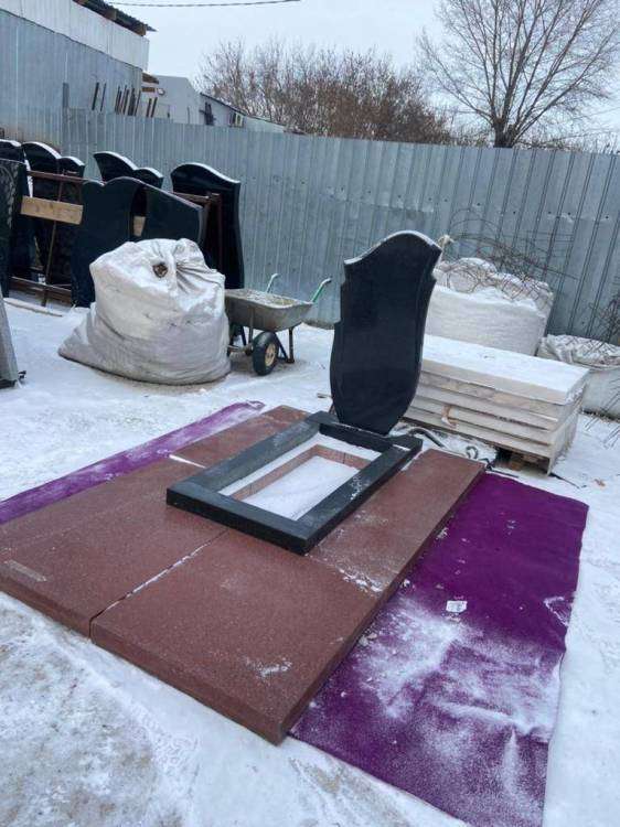

Shapranov Опубликовано 2 марта, 2022 Опубликовано 2 марта, 2022 10 часов назад, Денис111 сказал: Появились в городе какие-то памятники и плиты мощения из гранитной крошки. Кто-то занимается продажей таких? Кто что может за них сказать. Видео к сожалению не могу загрузить. Добрый день ! Скажите , а этот памятник из крошки ? Если да , то выглядит оч натурально !
Агита Опубликовано 2 марта, 2022 Опубликовано 2 марта, 2022 Стелла,( базик, баз, подставка, тумбочка) кто как называет, цветник(карандаши, цветочник) - гранит ! А вот то что вокруг с двух сторон скорее всего "мозаичные плиты"- бетонные плиты ! Состоят из двух половин. Ещё раз чтоб понятно было! С крошки см . картинки выше у меня!

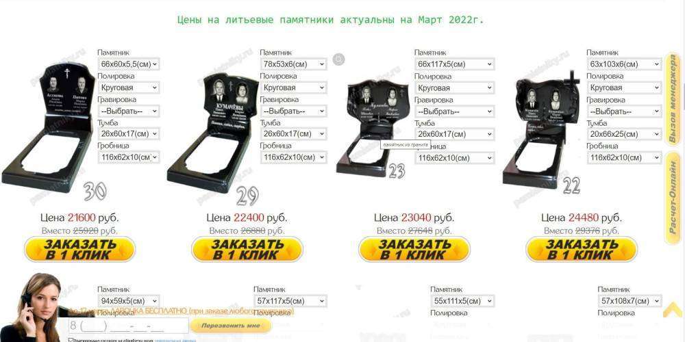

zelenok Опубликовано 4 марта, 2022 Опубликовано 4 марта, 2022 22 минуты назад, Денис111 сказал: но с первого взгляда от гранита не отличить. Поэтому и спрашиваю, может кто-то видел такое. Вот эти что-ли? Так они с гранитом и рядом не лежали. Не понятно о чём речь, кидай производителя, внешний вид и хорошее фото. Я вот понимаю технологию агломератного камня-там не так сложно отличить от натурального, и до 98% натурального-же песка-щебня в составе. А о чём сейчас говорится понять не могу. Если просят не путать с полимер и литьевым, то уже понятно что хрень
Руслан Опубликовано 4 марта, 2022 Опубликовано 4 марта, 2022 1 час назад, Денис111 сказал: Это не похоже на крошку. На фото обычный гранит мне кажется 1 час назад, Денис111 сказал: но с первого взгляда от гранита не отличить. Ты его видел сам?

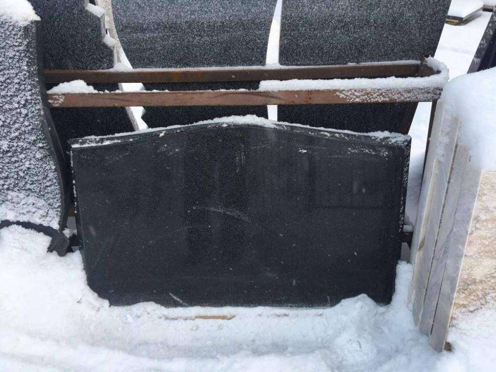

Денис111 Опубликовано 4 марта, 2022 Автор Опубликовано 4 марта, 2022 41 минуту назад, Руслан сказал: На фото обычный гранит мне кажется Ты его видел сам? Видел. Поэтому и говорю что почти не отличить они ещё и портреты на них делают. Увидев с 3 метров ощущение что чёрный китаец стоит на красных надгробках
Калуга Опубликовано 4 марта, 2022 Опубликовано 4 марта, 2022 Вот именно - с 3-х метров. А ты посмотри на них хотя бы года через три. Цветники ещё более-менее стоят. Видимо контакт с землёй и водой что-то значит. А сами памятники (стелы) быстро теряют товарный вид.. Хотя 1-й год смотрятся как котовые яйца.
zelenok Опубликовано 4 марта, 2022 Опубликовано 4 марта, 2022 10 минут назад, Денис111 сказал: Агломерат, 100%, ни разу не видел "толстомера" и заявленной "уличной" эксплуатации и 100% нет длительной эксплуатации(к сожалению подсмотреть негде, делал лестницу уличную в 13-м году, но сгорело всё года три что-ли назад) , но время идёт и возможно что-то поменяли в технологии. Импортный всегда был архидорогой, отечественный-ну так себе поделие за немалые деньги. Технология да-интересна и сам материал нравится досихпор
Руслан Опубликовано 4 марта, 2022 Опубликовано 4 марта, 2022 1 час назад, Денис111 сказал: Видел. Поэтому и говорю что почти не отличить они ещё и портреты на них делают подошёл бы потрогал и сфотал... отсюда не видно не фига.. но по описанию обычный хлам...коим уже пробовали банчить
Денис111 Опубликовано 4 марта, 2022 Автор Опубликовано 4 марта, 2022 2 минуты назад, Руслан сказал: подошёл бы потрогал и сфотал... отсюда не видно не фига.. но по описанию обычный хлам...коим уже пробовали банчить Попрошу фото поближе
