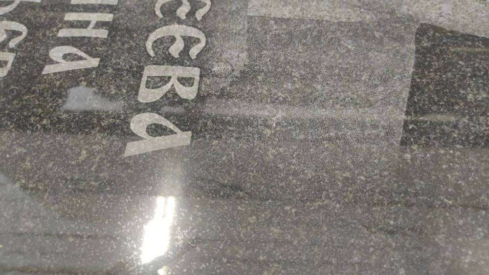

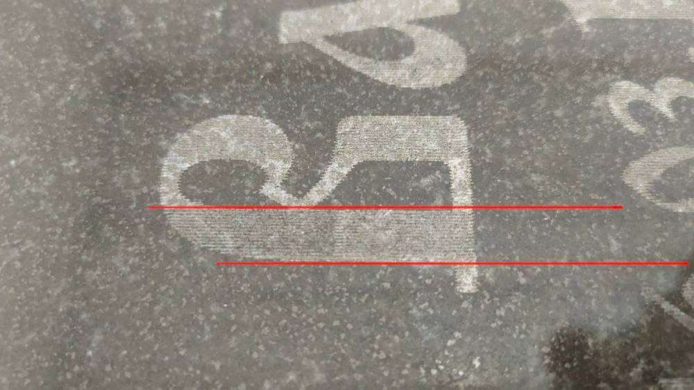

RR44 Опубликовано 10 марта, 2022 Поделиться Опубликовано 10 марта, 2022 Проблема следующая: на длинных белых участках падает пробив, после букв слабый пробив передаётся на портреты дальше по линии Дело явно не в механике, положение полос зависит именно от рисунка. Юстировка отъюстирована, стоит стабилизатор напряжения, подскажите в каком направлении копать? Ссылка на комментарий Поделиться на другие сайты Поделиться

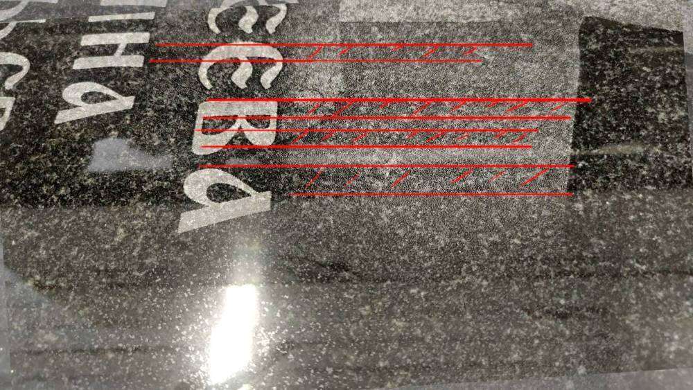

RR44 Опубликовано 10 марта, 2022 Автор Поделиться Опубликовано 10 марта, 2022 @Starche Шаг пожалуй действительно стоит уменьшить, но боюсь проблему это не решит. В местах между красными линиями идёт слабый луч (что странно, лампа светится визуально на том же уровне) Ссылка на комментарий Поделиться на другие сайты Поделиться

Starche Опубликовано 10 марта, 2022 Поделиться Опубликовано 10 марта, 2022 (изменено) по буквам посмотрите - края рваные - а должны быть ровные. Тут либо скорость большая и станок дёргает, либо люфт присутствует. Скорее всего первое. Объясню - при большой скорости станок не плавно тормозит, а идет толчек, пошла вибрация на станок. Заскакал луч по зеркалам. Голова задергалась. Тут как раз нужно смотреть механику. Ну и жесткость станка. Изменено 10 марта, 2022 пользователем Starche Ссылка на комментарий Поделиться на другие сайты Поделиться

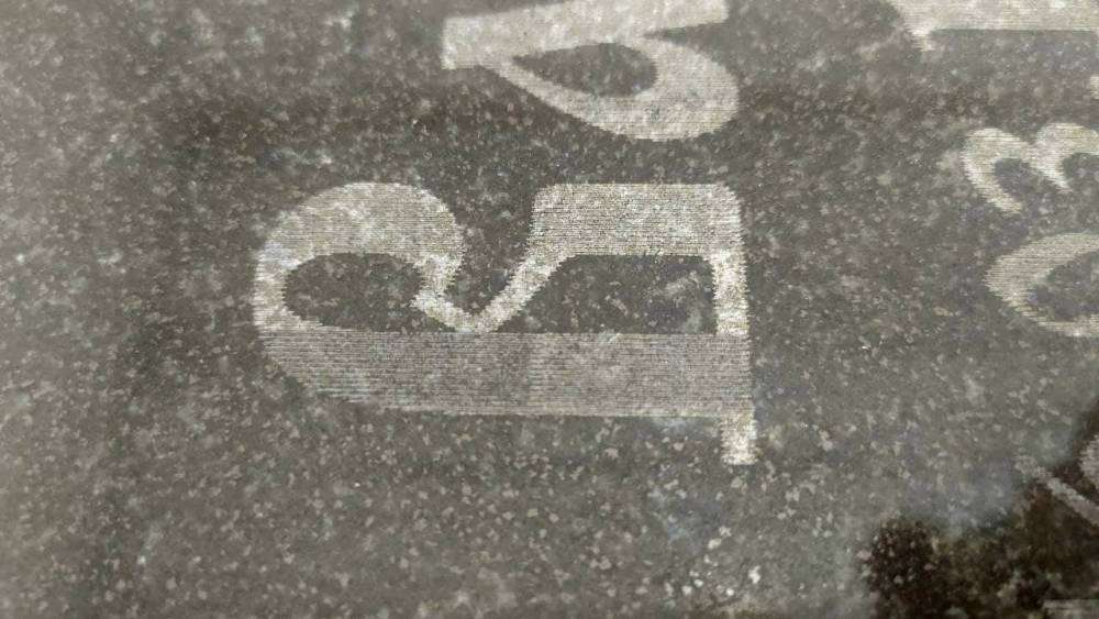

RR44 Опубликовано 10 марта, 2022 Автор Поделиться Опубликовано 10 марта, 2022 (изменено) @Starche Проблему с люфтами и краями я понимаю, и примерно понимаю, как решить, но основная проблема в другом, возможно на фото не так хорошо видно Выглядит в реальности примерно так: слабый пробив единой полосой И такая ситуация именно на длинных участках букв, короткие участки пробиваются нормально Изменено 10 марта, 2022 пользователем RR44 Ссылка на комментарий Поделиться на другие сайты Поделиться
Starche Опубликовано 10 марта, 2022 Поделиться Опубликовано 10 марта, 2022 (изменено) так надо начать хоть с чего то. Сказать однозначно - в чем причина, довольно сложно. Может быть, что угодно. Начиная люфтом и заканчивая охлаждением. Если стоит "холодильник", как там его правильно называют, то бывает, что во время включения - отключения идут перепады. Нужно рассматривать все варианты и пошагово их исключать. Блин, чилер))))) Изменено 10 марта, 2022 пользователем Starche Ссылка на комментарий Поделиться на другие сайты Поделиться
RR44 Опубликовано 10 марта, 2022 Автор Поделиться Опубликовано 10 марта, 2022 Интересно, попробовал пробить тёмный участок отдельно, первые пол секунды мощность луча была на почти достаточном уровне, и сразу начала снижаться Ссылка на комментарий Поделиться на другие сайты Поделиться

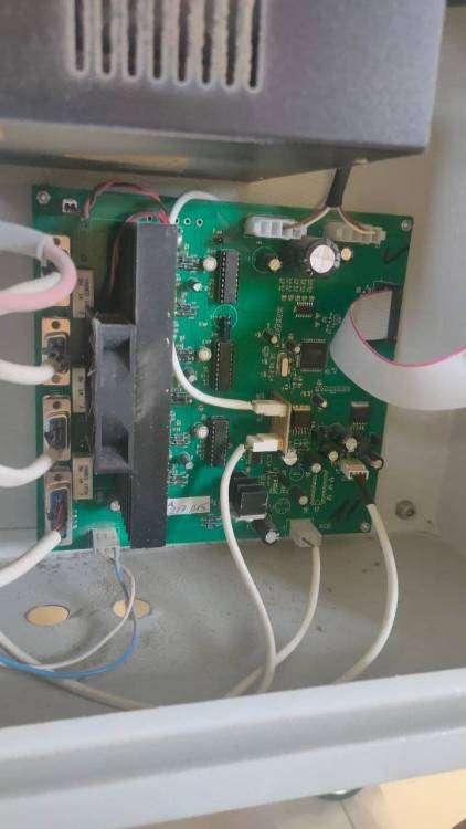

RR44 Опубликовано 10 марта, 2022 Автор Поделиться Опубликовано 10 марта, 2022 @Starche Данную систему охлаждения предложили сауновцы, и в принципе пару лет она со своей задачей справлялась @zelenok Не вижу маркировок, но если это поможет, то вот @katalist По лучу видно что линия на самом деле сначала белая, просто ОЧЕНЬ недолго. Когда лазер выходит на это место луч слабеет на глазах, но не совсем резко, а плавно, в течение 1-2 секунд Ссылка на комментарий Поделиться на другие сайты Поделиться

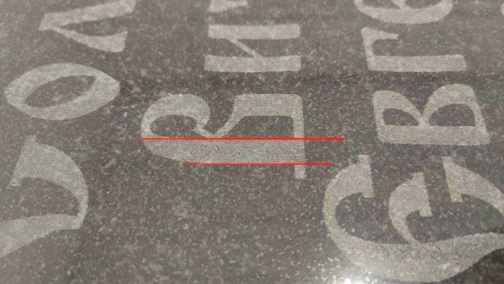

RR44 Опубликовано 10 марта, 2022 Автор Поделиться Опубликовано 10 марта, 2022 @Starche Остальное в порядке, но после больших светлых мест полоса с более слабым пробитием идёт дальше по линии (отметил области на картинке) Ссылка на комментарий Поделиться на другие сайты Поделиться

RR44 Опубликовано 11 марта, 2022 Автор Поделиться Опубликовано 11 марта, 2022 Стало еще хуже, луч на длинных белых участках слабеет на глазах. Охлаждение перепроверили, и я всё - таки думаю что дело не в нём, т.к. при проблемах с охлаждением, свежевключенный станок после прогонки насосов с холодной водой должен какое - то минимальное время работать нормально, а тут мощность падает сразу, как только выходим на белую область длиной больше пары сантиметров. короткие участки белого, большие участки серого пробиваются нормально, но как только появляется светлый участок больше полутора см длинной, мощность луча резко падает. на деградацию лампы также не похоже, свет в лампе ровный белый, с фиолетовым оттенком Ссылка на комментарий Поделиться на другие сайты Поделиться
