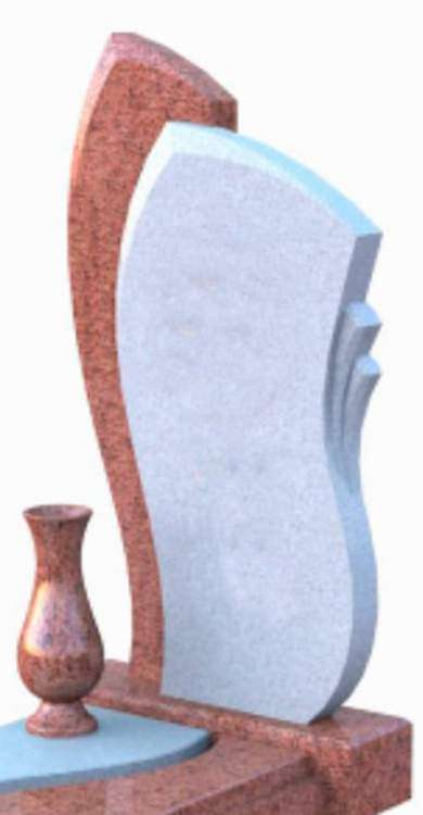

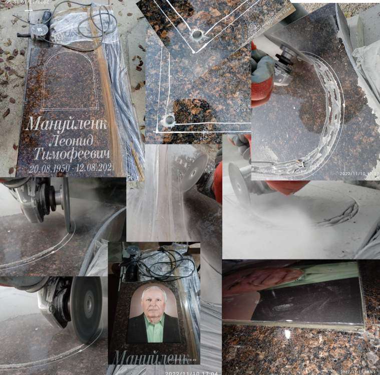

Агита Опубликовано 10 ноября, 2022 Автор Опубликовано 10 ноября, 2022 Рука болит,отец доделал. выбрал середину и посадил на клеевую Выбрал кубики которые я там прорезала, я вот уже ни раз думаю куда их можно применить 1
zelenok Опубликовано 10 ноября, 2022 Опубликовано 10 ноября, 2022 В 10.11.2022 в 17:07, Агита сказал: Выбрал кубики которые я там прорезала Показать С кубиками-то посмелее можно, или там плита совсем тонкая?
Агита Опубликовано 10 ноября, 2022 Автор Опубликовано 10 ноября, 2022 @zelenok 8 -ка , под керамку выбираем чтоб ... ну вы поняли о чём я) Подушка там явно не нужна. всё аккурат)
zelenok Опубликовано 10 ноября, 2022 Опубликовано 10 ноября, 2022 В серёдке нечего аккуратничать, тем более на дымовском, режь кубики 2х2х2 да вакалывай скарпелью прям с мясом, а сантиметровый кантик у края выравнивай диском и начисто третьей шарожкой. Я тут правда курицу на сковородке мучаю
Агита Опубликовано 10 ноября, 2022 Автор Опубликовано 10 ноября, 2022 керамка у меня с бортиком, кто как называет а я так) 2-2,5 см хватает В 10.11.2022 в 18:34, zelenok сказал: курицу на сковородке мучаю Показать чё мучить то, курица то самая быстрая после рыбы в приготовлении)
Агита Опубликовано 10 ноября, 2022 Автор Опубликовано 10 ноября, 2022 Доберусь я до берёзки, доберусь...
антропов роман Опубликовано 11 ноября, 2022 Опубликовано 11 ноября, 2022 (изменено) В 10.11.2022 в 18:34, zelenok сказал: режь кубики Показать и углы не забывай угольником проверять ! А если кубики резать 1, 45 кв.см, а вглубь не скупится (на дыме не так сложно нырять) - то вышибать скарпелью ещё проще, даже отвёрткой можно, и даже крестовой. А если по школьной тетрадке сетку кубиков делать - то можно и к скарпели не прибегать вовсе . Изменено 11 ноября, 2022 пользователем антропов роман

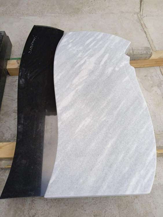

Агита Опубликовано 12 ноября, 2022 Автор Опубликовано 12 ноября, 2022 Ещё одна работка. клиент выбрал такой приблизительно памятник., только вместо лезника индия. В понедельник будем собирать . 1

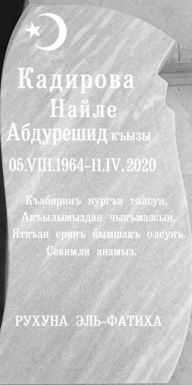

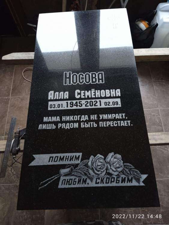

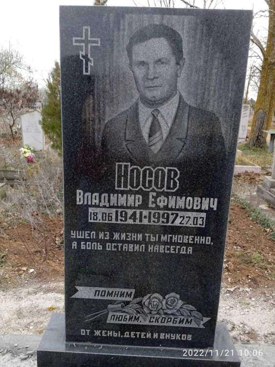

Агита Опубликовано 22 ноября, 2022 Автор Опубликовано 22 ноября, 2022 Вот нет что бы сказать "нет" . Камни разные! Чуть помучилась и получилось думаю). Осталось вторая сторона и портрет. 4
антропов роман Опубликовано 22 ноября, 2022 Опубликовано 22 ноября, 2022 (изменено) @Агита поразительная точность в копировании !!! Так смогут не только лишь все. Изменено 22 ноября, 2022 пользователем антропов роман

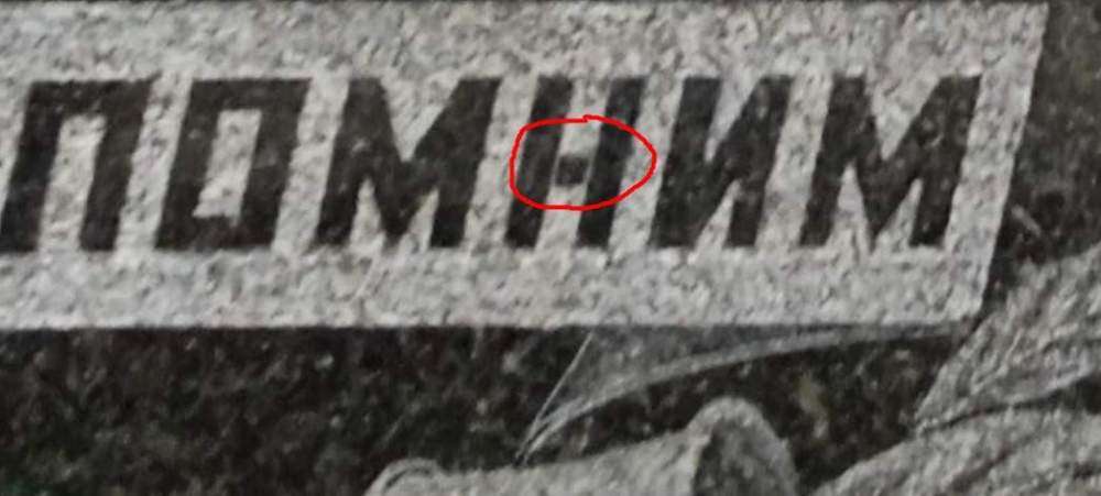

Агита Опубликовано 22 ноября, 2022 Автор Опубликовано 22 ноября, 2022 @антропов роман Что не так?Шрифты вроде подобрала но не на 100% ручная же работа и я сама знаю что после меня чёрт ногу там сломит))))), после соглашения с клиентом и гравировка пошла. Я долго думала , после свадьбы пото му что. Сами бутоны роз ток заменила а остальное осталось как было ( затемнила,подсветлила), потом уже машинкой точность наведу. Ругать будете?
антропов роман Опубликовано 22 ноября, 2022 Опубликовано 22 ноября, 2022 @Агита ну Вас и понесло. Обратил внимание на точно перенёсённую деталь. Всего лишь. Только лишь. Какое ругать ? Куда ругать ? Зачем ???? Темно, снег, спячка. 1
Агита Опубликовано 22 ноября, 2022 Автор Опубликовано 22 ноября, 2022 @антропов роман я ж волнуюсь вдруг что не так))), вот и переспросила.
zelenok Опубликовано 22 ноября, 2022 Опубликовано 22 ноября, 2022 В 22.11.2022 в 13:04, Агита сказал: Ругать будете? Показать Да-ну, прекращай наговаривать Всё там у тебя здОрово, местами перестаралась даже
Агита Опубликовано 22 ноября, 2022 Автор Опубликовано 22 ноября, 2022 @zelenok я поправлю всё позже. Вижу что не аккуратно получилось.

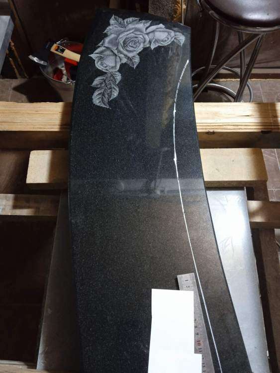

Агита Опубликовано 13 января, 2023 Автор Опубликовано 13 января, 2023 На 120-й , карелия (на обратку) , камень сильно светлый. Вот думаю получиться иль нет. Ретушью займусь завтра. Поддержка и помощь от ретушеров мне не помешает.

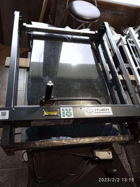

Агита Опубликовано 2 февраля, 2023 Автор Опубликовано 2 февраля, 2023 Ну что, съездила я в Краснодар. Хотела вложится в камень а то напугали подорожанием. Так как его пока не ожидается приобрела себе ещё одно детище)) 4 1

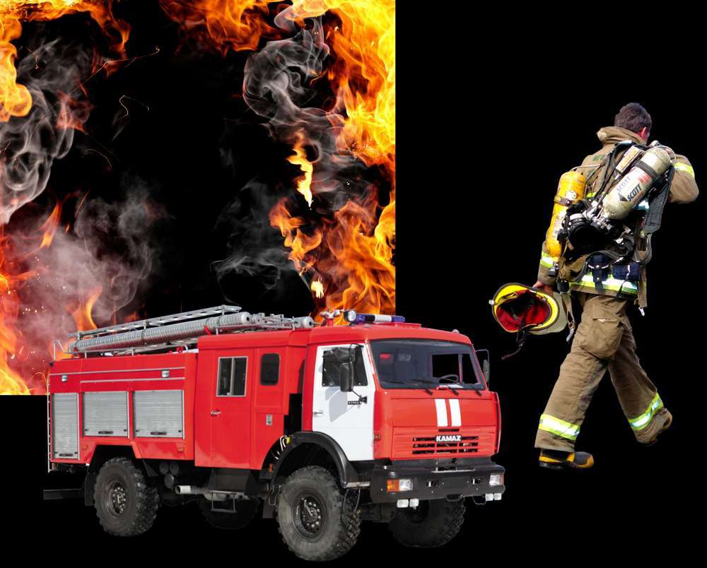

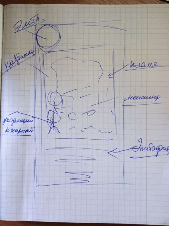

Агита Опубликовано 3 февраля, 2023 Автор Опубликовано 3 февраля, 2023 Достался необычный заказик для пожарного. Задача СОБРАТЬ ! Не все поймут, но энтож я Идея пришла сразу, но как всё гармонично расставить? Вроде справилась. 3
zelenok Опубликовано 3 февраля, 2023 Опубликовано 3 февраля, 2023 В 03.02.2023 в 12:33, Агита сказал: но как Показать Может с машиной ещё поиграть? Я-бы её туда вон, вдаль задвинул, за пламя в черноту и без акцента, на лёгкую линию горизонта и зеркально, как-то так просится на мой взгляд.
minus Опубликовано 3 февраля, 2023 Опубликовано 3 февраля, 2023 (изменено) @Агита в слоях пламя, пожарного и машину можешь прислать? Изменено 3 февраля, 2023 пользователем minus

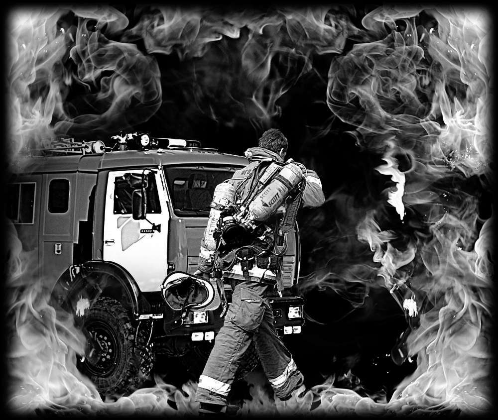

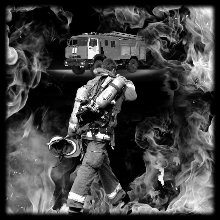

zelenok Опубликовано 3 февраля, 2023 Опубликовано 3 февраля, 2023 В 03.02.2023 в 14:33, Агита сказал: как то так? Показать Дальше-дальше отодвигай, приглуши и линию горизонта обозначь
Агита Опубликовано 3 февраля, 2023 Автор Опубликовано 3 февраля, 2023 клиентам понравилось @zelenok я поняла тип так? 2
Агита Опубликовано 4 февраля, 2023 Автор Опубликовано 4 февраля, 2023 Ну и всё! Картинка моя одобрена, ушла за 1500 т. с паспортом и эмблемой.
