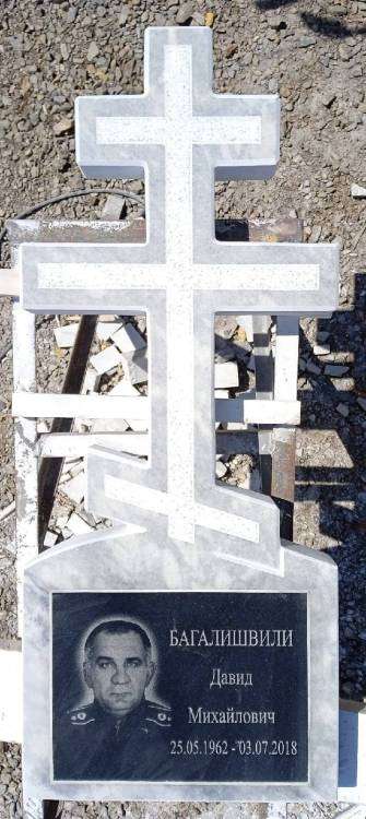

Димыч Опубликовано 17 мая, 2022 Опубликовано 17 мая, 2022 на практике происходит точно так же. ямку развидеть не удастся. если косяк клиента - он платит, если кто-то из своих - все мы люди, вместе переделываем бесплатно. был случай с мрамором, косякнул на паспорте, а уже успел красиво крестики-цветочки запилить по периметру. что к слову, о верном порядке выполнения работ )). в итоге, по договоренности с клиентом, выгравировал паспорт на гранитной плитке, и утопил его как портрет, на месте старого паспорта. с виду получилось ничего так, но по материалу и работе, конечно, затратней. приложу похожий вариант, не кидайтесь тапками, пожалуйста ))
