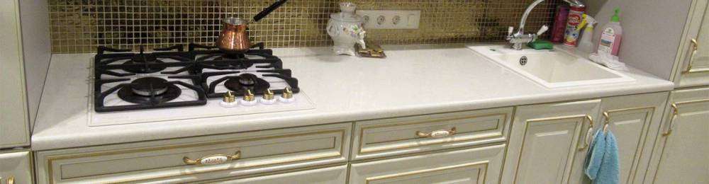

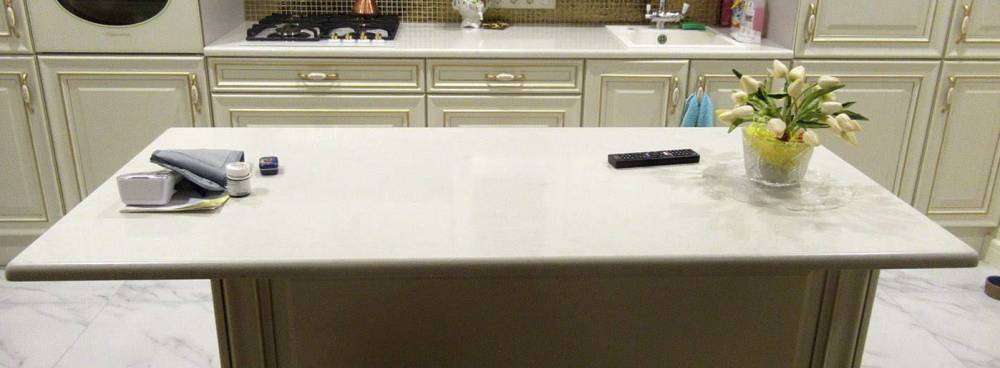

Смешарик Опубликовано 3 июня, 2022 Автор Опубликовано 3 июня, 2022 3 часа назад, zelenok сказал: Дык на столеху ищут слеб 20тку или полосу, да какой-нибудь блю-перл, он весь из глазков сделан дак так и ищу)))) 1 час назад, Калуга сказал: Смешарик, столешницы из гранита, конечно хороши и практины: Но не обязательно зациклеваться на граните. Я, например, сделал себе такие. Правда на этом настояла моя ночная кукушка: а это из чего? мрамор? заливка? нравится тоже. но ... 1 час назад, zelenok сказал: Не надо рассказывать сказки Перед-зад с опорой на базы подклеивается полосой той-же двадцатки, перед порядка 8см для нависания и опоры, по заду с отступом от края и 2см пойдёт только для опоры. Перед получаем 40мм с шикарным нарезанным кантом. Тридцадка для богатых и выносливых(которые выносят) че написал.... кому написал..... я же дееевочка я ни фига не поняла... инженерный мозг-это не мое) 2 часа назад, Филимон сказал: меньше 30ки нечя делать в столешках на кухню! вот и я так думаю.... померяла у всех у кого граниты стоят-30 мм)

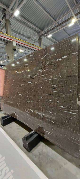

Филимон Опубликовано 3 июня, 2022 Опубликовано 3 июня, 2022 Вот из чего я бы сейчас себе сделал столешку, гранит бразильский недавно появился отпад! 3
Soaring man Опубликовано 3 июня, 2022 Опубликовано 3 июня, 2022 Красиво. Похож на древесину. Как возьму себе квартиру, надо будет через шефа себе такой слэб на столешку заказать
Смешарик Опубликовано 3 июня, 2022 Автор Опубликовано 3 июня, 2022 @Филимон как потекший пластик))) я сначала не прочитав решила что пластмассу топят)))) не, глазки лучше.
Soaring man Опубликовано 3 июня, 2022 Опубликовано 3 июня, 2022 6 минут назад, Смешарик сказал: @Филимон как потекший пластик))) я сначала не прочитав решила что пластмассу топят)))) не, глазки лучше. как странно, тебе потекший пластик, а мне кажется этот вариант самым красивым из представленных тут. Я вот если решусь, то из такого себе наверно буду делать. Если конечно он не радиоактивный)
Филимон Опубликовано 3 июня, 2022 Опубликовано 3 июня, 2022 Открой тему, на форуме есть про гранит и радиацию, с замерами и фото, этот то же потом протестим! 12 минут назад, Смешарик сказал: не, глазки лучше. Пришла как то дама заказывать памятник, я был как раз в гуще событий, у нее сережки и кольцо были инкрустированные Блю перл лабрадоритом, она значит что то нос воротила от нас, но когда увидела слэб 3*2 из него, то чуть в обморок не упала, я ей кусок из распила достал, отдал, та заказала дороже в раз памятник, а этот кусок чуть не к сердцу прикладывала)))) 15 минут назад, Смешарик сказал: как потекший пластик) В граните такая цветовая гамма и сам рисунок очень очень редко, поэтому это уже само по себе ценно.

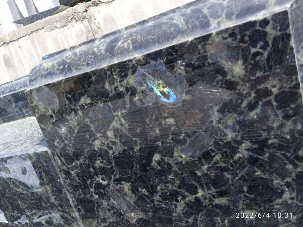

Смешарик Опубликовано 3 июня, 2022 Автор Опубликовано 3 июня, 2022 8 минут назад, Филимон сказал: Пришла как то дама заказывать памятник, я был как раз в гуще событий, у нее сережки и кольцо были инкрустированные Блю перл лабрадоритом, она значит что то нос воротила от нас, но когда увидела слэб 3*2 из него, то чуть в обморок не упала, я ей кусок из распила достал, отдал, та заказала дороже в раз памятник, а этот кусок чуть не к сердцу прикладывала)))) я если бы при своей нынешней озабоченностью увидела 2х3 "глазок" я сама звездочкой завалилась бы))) 16 минут назад, Филимон сказал: В граните такая цветовая гамма и сам рисунок очень очень редко, поэтому это уже само по себе ценно. как называется этот камушек? а вообще, какова стоимость слебов лабрадора примерно? чет я запросы делаю по разным компаниям, мне никто толком ничего не говорит. 22 минуты назад, Soaring man сказал: как странно, тебе потекший пластик, а мне кажется этот вариант самым красивым из представленных тут я лабрадором озабоченная. прям паранойя .... прям вижу себя в карьере где запазуху запихиваю обломыши, и пихаю и пихаю, и снова пихаю и пихаю.... где такой карьер поблизости найти бы))))
Филимон Опубликовано 3 июня, 2022 Опубликовано 3 июня, 2022 (изменено) 36 минут назад, Смешарик сказал: как называется этот камушек? ГРАНИТ CYGNUS 36 минут назад, Смешарик сказал: какова стоимость слебов лабрадора Блю перл сейчас в 20 ке стоит 115-120 тысяч рублей, размер будет 3000*1800, тебе точно не устоять от масштаба и красоты)))) Изменено 3 июня, 2022 пользователем Филимон
