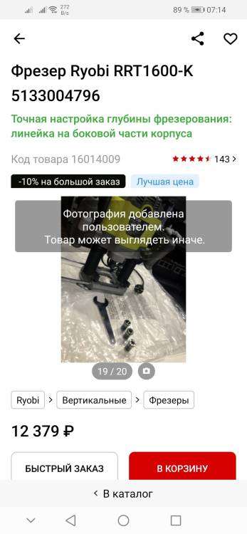

Gra4 Опубликовано 6 августа, 2022 Опубликовано 6 августа, 2022 (изменено) @Arrtem_24RUS вот 1600вт и три цанги в наборе 6 8 12мм Изменено 6 августа, 2022 пользователем Gra4
