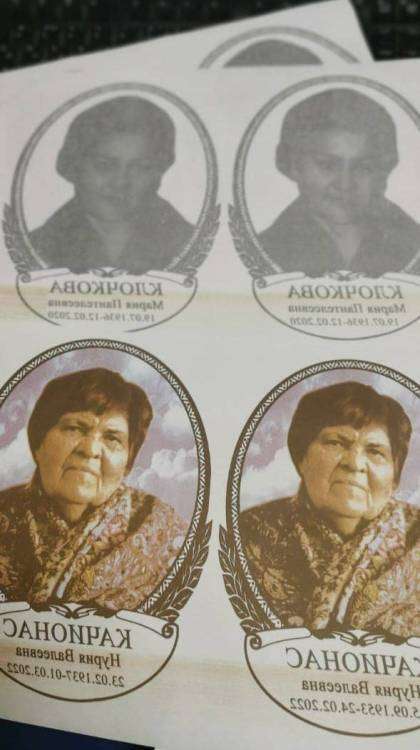

sanchezzz Опубликовано 4 июля, 2022 Опубликовано 4 июля, 2022 Приветствую Вас уважаемые знатоки ритуальщики! Опишу вкратце суть проблемы. Имеется лазерник Xerox 6510 под цветную металлокерамику. Покупал новым года три назад, 3 года принтер верно служил мне, и постепенно начал сдавать позиции, сначала вместо Голубого(Cyan) начал отдавать розовым оттенком, думаю тонер заканчивается - докупил, проблема не исчезла, продавец принтера уговорил купить и заменить девелопер, купил - заменил, проблема осталась. Ничего абсолютно не изменилось. Докупил еще по 50г керамического тонера каждого цвета, досыпал. ничего не изменилось, печатает все розовым, даже в оттенках серого не выдает черный цвет. Город у меня мизерный и спецов-ремонтников единицы, браться даже никто не хочет. Где искать проблему протрите фары дилетанту пожалуйста!!! Заранее благодарен!
severnyi Опубликовано 4 июля, 2022 Опубликовано 4 июля, 2022 4 часа назад, sanchezzz сказал: Приветствую Вас уважаемые знатоки ритуальщики! Опишу вкратце суть проблемы. Имеется лазерник Xerox 6510 под цветную металлокерамику. Покупал новым года три назад, 3 года принтер верно служил мне, и постепенно начал сдавать позиции, сначала вместо Голубого(Cyan) начал отдавать розовым оттенком, думаю тонер заканчивается - докупил, проблема не исчезла, продавец принтера уговорил купить и заменить девелопер, купил - заменил, проблема осталась. Ничего абсолютно не изменилось. Докупил еще по 50г керамического тонера каждого цвета, досыпал. ничего не изменилось, печатает все розовым, даже в оттенках серого не выдает черный цвет. Город у меня мизерный и спецов-ремонтников единицы, браться даже никто не хочет. Где искать проблему протрите фары дилетанту пожалуйста!!! Заранее благодарен! Привет, какой девелопер на него покупал не подскажешь? профиль пробовал на него нормальный строить? с другим профилем печатал с родным например полной заливкой? у тебя по одной фото как будто и тонер нормально печка не припекает, или может показалось Если девелопер менял и не помогло, может ролик заряда сдох или сам фотовал, по фоткам как будто на свету долго лежал
