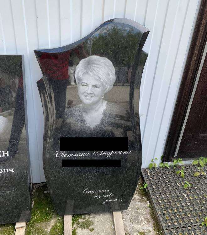

Здравствуйте. Я здесь новичок, дилетант и как заказчик. Перелопатил гугл, но четких ответов не нашел. Прошу оценить выполненный для меня заказ, может какие-то советы дадите?
На неделе будем встречаться с гравером - чтобы иметь представление о чем говорить с ним. Сильно не пинайте)
Исполнитель уговорил на Китай. Заказали памятник из китайского гранита. Стела была уже готовая по форме, вырезана в Китае. Образцы гравировок у Исполнителя посмотрели заранее тоже на китайском камне - понравилось.
Сделали макет - на наш непритязательный взгляд, ретушь вроде нормально (исходник прилагаю). Ну, согласовали. В субботу приехали смотреть готовый результат и нам не понравилось:

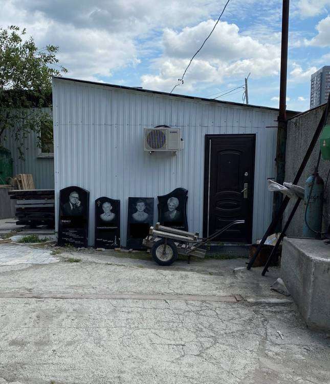

основная претензия - сама гравировка. Делали на станке Графика3. Она получилась "грубой" что-ли, крупнозернистой, резкой, лицо как бы рябью пошло. Это видно вблизи, даже в 1,5-2 метрах. При этом лицо темного оттенка получается. На расстоянии - наоборот, оно светлее всех кажется, из представленных  четырех на фото.
Говорят, что обрабатывали портрет Антидождем. Душа не лежит такой ставить.
На общем фото нам понравились гравировки на крайнем слева и справа (женщина) памятниках. Как-то более сглаженно, нет зернистости как у нас, более художественно. И там тоже китайский гранит.
Менеджер утверждает, что все зависит от камня.
Что можно сделать: поменять камень на другой Китай (менее зернистый) или Карелию? Сполировать и сделать новую гравировку на старом камне?
Заранее спасибо.

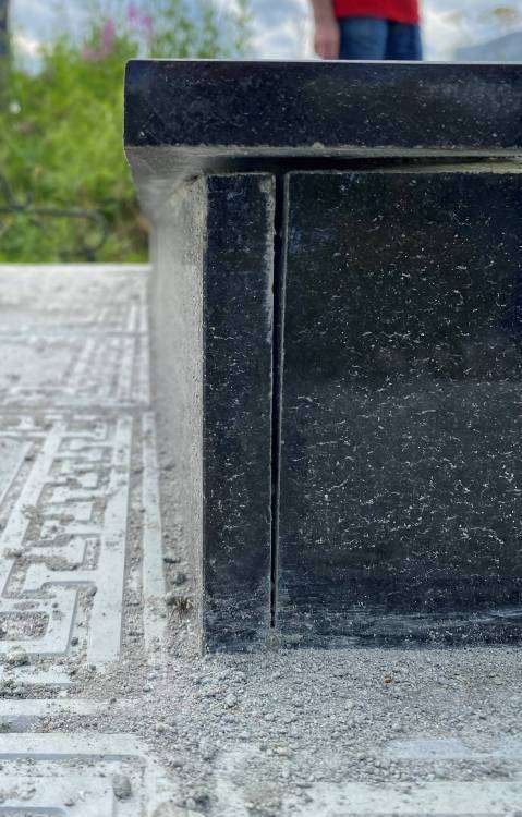

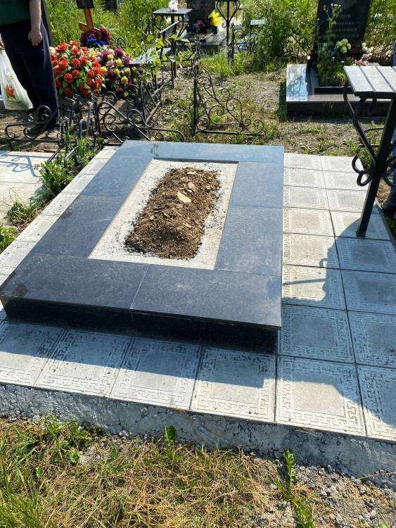

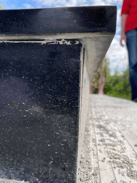

Или вообще отказаться от услуг этого исполнителя, так как и с фундаментами тоже накосячили: тротуарку положили без согласования - какая была, она разная по тональности (белая и серая), криво уложена по горизонтальности, к укладке облицовки тоже есть претензии, выступ (козырек) горизонтальной плитки сверху разной длины - где 5мм, а где 2 см.

Человек который ретушировал фото изначально сделал его недостаточно контрастным.
Да он вообще  кроме замены одежды, удаления фона, и обработки через нейросеть,  больше ничего не сделал :neeet:
Естественно для вас, для человека не разбирающегося в тех процессе - ретушь да ретушь, вам то откуда знать как правильно, сожалею.
1 час назад, ВладимирМ сказал:
нет, скорее всего напутал с настройками, плюс ретушь серая, перебил (т.е отгравировал с больше силой удара чем положено для данного камня, китай мягче карелии)
Как быть? - Просить что бы переполировали и заново отгравировали (не знаю, справятся они с китайским гранитом, эксперты подтянутся поделятся инфой по полировке китайских гранитов )
 Чем аргументировать - непохож, просто не похож, потому что пребеленный портрет утратил свою схожесть, он похожь на ретушь но не похож на оригинал
вообще если люди нормальные , они пойдут вам на встречу, напирать тоже не стоит, надо как то тактично это порешать.
Это моё оценочное суждение.

Спасибо, добрый человек! А то я въехать не могу никак - что тут не так с этим портретом?
Видимо, хотели осветлить, краской и перебелили, а черные точки крупного размера - это от размера иглы зависит?

Переполировать китайца больших проблем не составит. А вот стоит ли повторно наносить гравировку даже с пониженной силой удара - вопрос. Дело в том, что Вы обратили внимание на "зернистость". Она проявится и при повторной гравировке. Камень просто попался Вам такой. Бывает даже от одного блока камни имеют разную зернистость. Выход здесь я вижу такой : 1. сделать более резкой ретушь. 2. Заменить камень на менее зернистый (спецы смогут это сделать). Ну а монтаж - это не к гравёру претензии. Такая неаккуратность в работе - антиреклама фирме, в которой Вы сделали заказ.

А это точно китаец? :aai: Или он не крашенный иной раз совсем как габруха выглядит?:aag:
Я точно не могу сказать, т.к. непосредственно камень не видел. Может и не китаец, а например украинец. Ведь китайцы  со всего мира блоки импортируют.

Про камень - возьму на заметку, поговорю на эту тему. В заказе у нас еще две стелы плюсом идут с другими портретами - пока сделали один портрет и на этом я остановил работы.
Монтаж - понятно, что не гравер, просто тоже косяки полезли.

12 минут назад, zelenok сказал:
Ну типа сертификата представили. Я еще по камню ваткой с растворителем повозил - вроде не красится)
23 минуты назад, zelenok сказал:
Китаец китаец! Попадались такие!... После гравировки все как в раковинах из которых чуть ли не песок сыпется...)))
Его надо очень аккуратно бить! С малой силой удара и лучше проходов побольше! и ретушь не пересветлять! А тут по ходу вхренячили за два прохода...
Ну, а за плитку вообще молчу!)))... Если первую зиму переживёт - это хорошо!

Это китаец и очень противный. Похож на украинца, но зерно крупнее. После покраски портрета пятнами идёт.

рассмотри вариант за место портрета врезать керамику, и будет вариант без переполировки + цветной. Если портрет на камне не нравится. Хотя я бы не сказал что портрет сделан плохо. Фотку в работу ты тоже не студийную дал
Картинка, по мне, на мой непритязательный взгляд - смотрится достаточно хорошо. На компе... Но у меня претензии к гравировке, а не к ней...

гравировка сделана максимально ужасно

ну перебито чуток вот и все. ничего исправлять никто не будет.
то что камень в крапинку это точно не к нему вопросы.
ну откажитесь и все, отполируют и продадут другому.

ретушь то нормальная, тут либо камень структура такая, либо перебили

@kol115 Камень норм...
