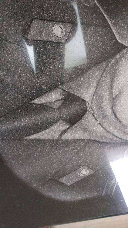

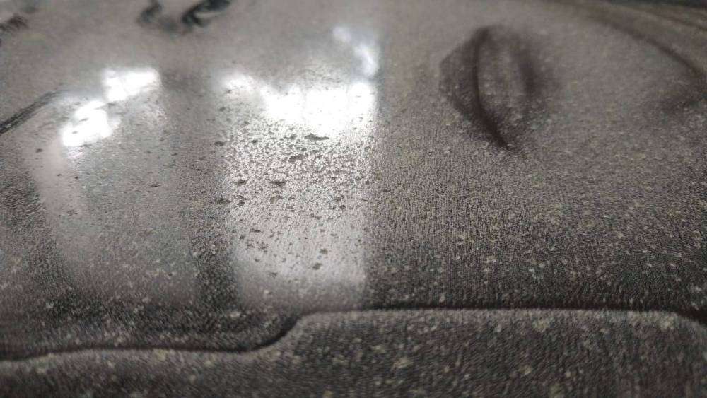

Jedka Опубликовано 22 июля, 2022 Опубликовано 22 июля, 2022 10 минут назад, zelenok сказал: Это тоже китаец? А мушка желтовато-зеленоватая? да встречаются
zelenok Опубликовано 22 июля, 2022 Опубликовано 22 июля, 2022 Только что, Jedka сказал: да встречаются Вот у нас они в стопках с диабазом двух и трех летней давности порой проскакивают.

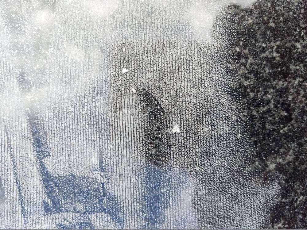

Jedka Опубликовано 22 июля, 2022 Опубликовано 22 июля, 2022 18 минут назад, Connar сказал: вот такой бывает камень, и особо ничего не сделаешь. на самом деле можно... муторно и долго. а фигли делать.... нужна тряпка, зубочистка и черная краска. Зубочисткой ставим точку, тряпкой растушевываем.. и так по всему портрету. 1
minus Опубликовано 22 июля, 2022 Опубликовано 22 июля, 2022 У нас базальт такой попадался с Украины привозили. Раковины после гравировки похожи были. Обходили путём выковыривания краски из ямы после ее нанесения. Причем на серых участках одежды не так сильно вылазили пятна, на лице существеннее больше. А если не красить вообще не заметно. Тут и без краски печаль-беда
Агита Опубликовано 22 июля, 2022 Опубликовано 22 июля, 2022 @Jedka ну не ... и потом каждый год с баночкой краски и с зубочисткой бегать по кладбищу ... У меня гарантия на камень 5 летэто же пять лет бегать... @minus с базальтом бывает и хуже ... У меня плитка с 2008 до сих пор лежит, по нужде вытягиваю. Брали красота. Годы дают о себе знать... Сейчас бью (станок нежно подходит) но дыдочки ...
zelenok Опубликовано 22 июля, 2022 Опубликовано 22 июля, 2022 38 минут назад, Агита сказал: У меня гарантия на камень 5 летэто же пять лет бегать... Вон, у меня диабаз семилетний что-ли поспел А так-то да, не покрасишь, не поймёшь.
minus Опубликовано 22 июля, 2022 Опубликовано 22 июля, 2022 @zelenok это же неприятность под кодовым названием - косяк габбро диабаза
zelenok Опубликовано 22 июля, 2022 Опубликовано 22 июля, 2022 38 минут назад, minus сказал: косяк габбро диабаза Именно, вылезает при нормальной такой выдержке -от пары лет, не меньше

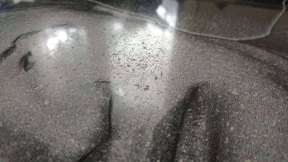

vadim Опубликовано 22 июля, 2022 Опубликовано 22 июля, 2022 это разрушение полировки? или свойство камня?
Владимир1986 Опубликовано 22 июля, 2022 Опубликовано 22 июля, 2022 11 минут назад, vadim сказал: это разрушение полировки? или свойство камня? Скорей всего свойства камня...
Alexey Опубликовано 22 июля, 2022 Опубликовано 22 июля, 2022 2 часа назад, vadim сказал: это разрушение полировки? или свойство камня? скорее всего, камень не вечный 10 часов назад, kol115 сказал: закажите фарфор итальянский на фига эта гравировка вам сдалась, вы же один раз памятник делаете. интересно 40-50см сколько будет стоить?))))итальянский фарфор)
Алексей1983 Опубликовано 22 июля, 2022 Опубликовано 22 июля, 2022 18.07.2022 в 16:55, minus сказал: вообще если люди нормальные , они пойдут вам на встречу, напирать тоже не стоит, надо как то тактично это порешать. Напирать не стоит. Стоит такие вопросы решать этично без наездов. Но исполнитель, просто обязан исправить свою работу. За такие цены которые сейчас с этими повышениями на камень, исполнитель должен быть более внимательным к клиентам. Если им не нравится, он должен сделать так что бы им нравилось. Исполнение плохое. Даже ту ретушь которая не особо но есть, можно было сделать нормально, тем более на китайце. Сейчас плохо. 2
Connar Опубликовано 23 июля, 2022 Опубликовано 23 июля, 2022 (изменено) 15 часов назад, minus сказал: Обходили путём выковыривания краски из ямы после ее нанесения. да, так проще это я еще сбоку не сфотал Изменено 23 июля, 2022 пользователем Connar
Jedka Опубликовано 23 июля, 2022 Опубликовано 23 июля, 2022 19 часов назад, Агита сказал: @Jedka ну не ... и потом каждый год с баночкой краски и с зубочисткой бегать по кладбищу ... У меня гарантия на камень 5 летэто же пять лет бегать... @minus с базальтом бывает и хуже ... У меня плитка с 2008 до сих пор лежит, по нужде вытягиваю. Брали красота. Годы дают о себе знать... Сейчас бью (станок нежно подходит) но дыдочки ... на самом деле, держится довольно долго 5 лет точно простоит
Владимир1986 Опубликовано 23 июля, 2022 Опубликовано 23 июля, 2022 15 минут назад, Connar сказал: а вот вид сбоку. На таких камнях видимо удар надо слабже ставить или портрет делать в ручную...
vadim Опубликовано 23 июля, 2022 Опубликовано 23 июля, 2022 11 часов назад, Алексей1983 сказал: Напирать не стоит. Стоит такие вопросы решать этично без наездов. Но исполнитель, просто обязан исправить свою работу. За такие цены которые сейчас с этими повышениями на камень, исполнитель должен быть более внимательным к клиентам. Если им не нравится, он должен сделать так что бы им нравилось. Исполнение плохое. Даже ту ретушь которая не особо но есть, можно было сделать нормально, тем более на китайце. Сейчас плохо. цены на памятник конечно конские, вот интересно вы цены на гравировку (и работу, то как резка и полировка формы) повышали в связи с повышением цены на камень или работаете по прошлогодним ценникам?
zelenok Опубликовано 23 июля, 2022 Опубликовано 23 июля, 2022 1 час назад, Connar сказал: вид сбоку Прикольно. Можно смело обозвать этот китаец не портретнымСветлую муху ударник перемалывает в кашу, лазер в кашу-же пережигает Мне интересно откуда он в карелии берётся

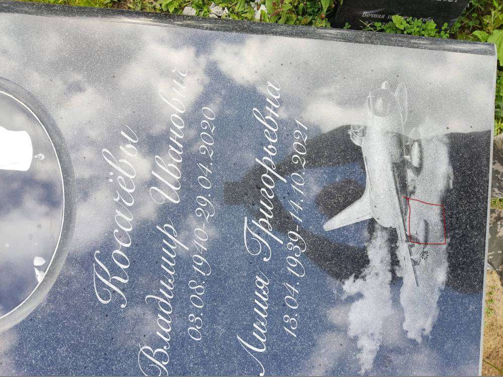

ВладимирМ Опубликовано 25 июля, 2022 Автор Опубликовано 25 июля, 2022 (изменено) В-общем косяки признали - сами сказали, что изначально камень плохой был. Привезли новые камни - более мелкозернистые. Будут пробывать на одном из них гравировать по-новой. Если нас гравировка устроит - будут фундамент с тротуаркой полностью переделывать. В камне, правда, есть небольшие пятнышки слюды или кварца, не знаю как правильно называется. Разводы на камне - это пыль уличная. 22.07.2022 в 11:21, kol115 сказал: закажите фарфор итальянский на фига эта гравировка вам сдалась, вы же один раз памятник делаете. Ну исходник фото для этого не айс... А фарфор сколько "живет"? Еще вопрос - плитку облицовочную на что лучше клеить? Нам на цементный раствор садили. Я думаю, что на клей лучше будет. Нет? Изменено 25 июля, 2022 пользователем ВладимирМ
